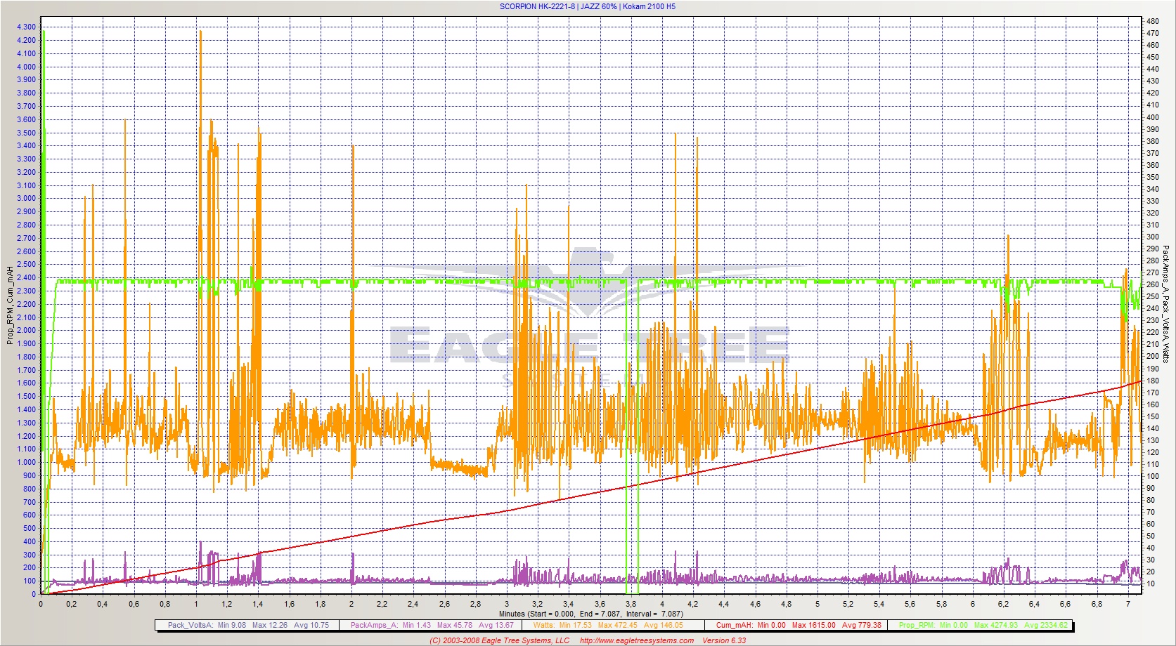

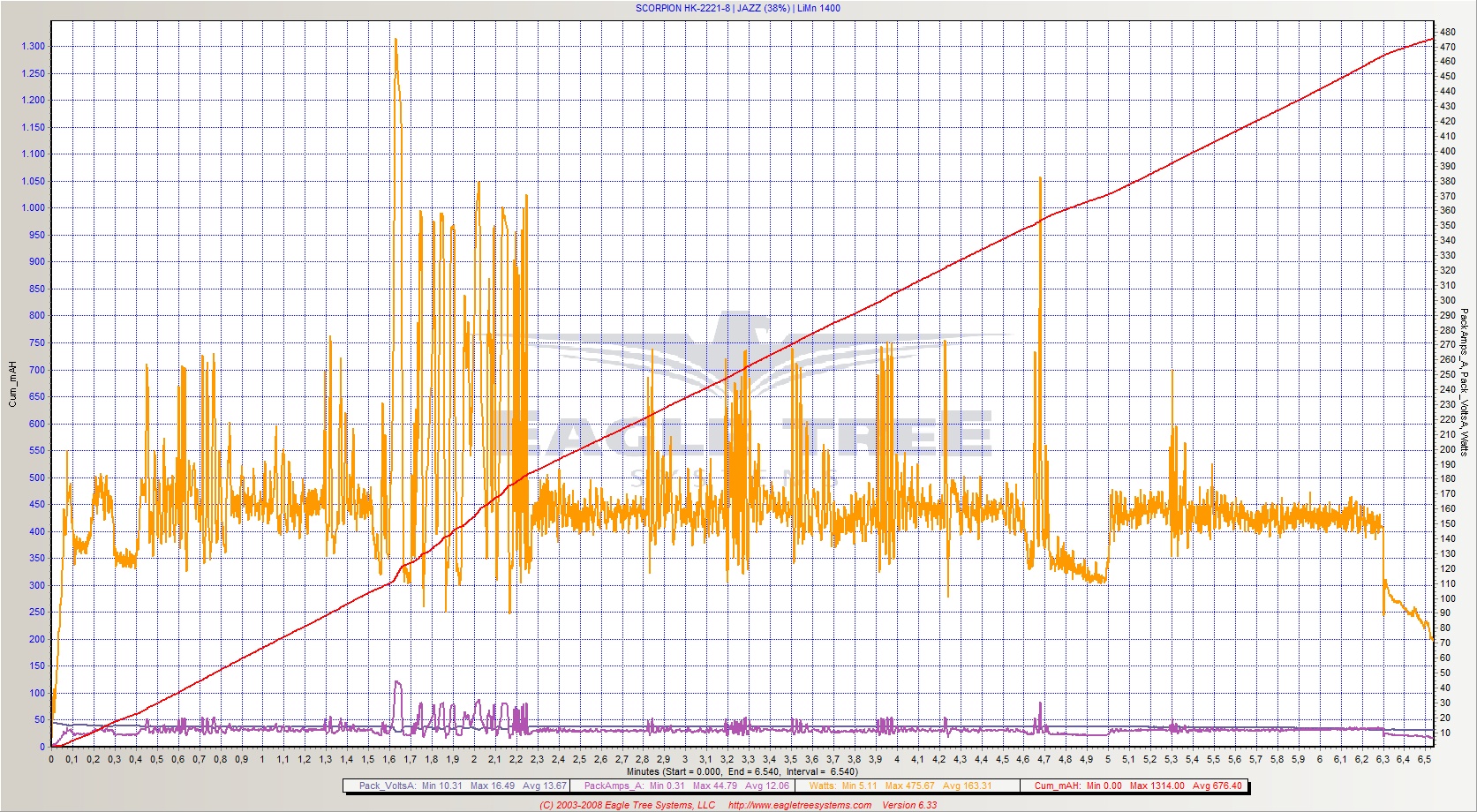

ich mußte einfach noch schnell raus um das LiMn Pack nochmals zu testen hab auch gleich den Logger mitlaufen lassen, leider habe ich anscheinend den RPM Sensor schlecht angeschlossen auf jeden Fall hat er immer wieder längere Aussetzer gehabt, darum hab ich die Drehzahl ausgeblendet!
11er Ritzel
JAZZ 38% offen
Motor: SCORPION HK-2221-8
Akku: LiMn 1400
Pitch +- 10°
Drehzahl: 2550 U/min.
Da ich derzeit nur eines dieser Packs besitze habe ich die Drehzahl nicht manuell gemessen und war ~200 U/min. unter meiner Wunschdrehzahl!
Es ist verdamt windig im moment, hab mich trotzdem bemüht den MT so gut ich kann zu scheuchen
Im Vergleich dazu ein Log der H5 2100 Kokams (Da hats mit der Drehzahl funktioniert, leider auch zu niedrig!) Regleröffnung am JAZZ 60%

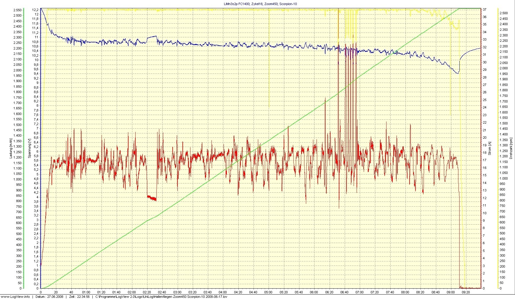

ich hatte im Paralleluniversum folgende Frage gestellt und wurde hierher verwiesen. Evtl. könnt Ihr mir da helfen (habe den Text einfach mal hier reinkopiert):
"ich habe für meinen Zoom450 neben all den LiPos probehalber einen 3s2p LiMn (FC1400) Pack in Verwendung. Jetzt hat der Pack etwa 25 Zyklen runter und lässt meiner Meinung nach in der Kapazität nach. Anfangs konnte ich noch knapp 2800 mAh hineinladen, mitlerweile gehen nur noch etwas über 2500 mAh rein. Die Flugzeit hat sich damit auch von etwas über 10min auf 9min verringert (ich fliege immer so lange, bis die Drehzahl merklich nachlässt. Den Jazz Regler habe ich nicht im LiPo Mode laufen).
Einen Log habe ich nach 14 Zyklen auch gefahren. Die Belastung auf dem Pack ist so im Mittel bei 17A, in Spitzen bis zu 37A. Also an sich im grünen Bereich.
Woran kann das liegen, daß die Kapazität so nachlässt? Entlade ich evtl. zu stark (obwohl man ja angeblich die LiMn Zellen "leerfliegen" kann)? Kann da eine Zelle einen Defekt haben? Geladen habe ich bisher immer mit 1C. Die Schnelladefähigkeit benötige ich nicht...
Hat jemand bereits Langzeiterfahrung mit den Zellen? Ich wollte damit eigentlich die LiPos ablösen, da ich die Zellen ohne Aufsicht laden könnte...
Beim Hersteller (first connect) hatte ich auch schon nachgefragt, leider ohne Antwort..."
Also um es zusammenzufassen: die Zellen sind an sich nicht schlecht, aber der Kapaverlust ist bei mir auch bei reiner 1C Ladung massiv... da ist mir dann der Preis im Vergleich zu LiPos zu hoch!!
Evtl. kann mir ja hier jemand sagen, was falsch gelaufen ist?!

im Mittel 17 A ? Was hast du da für nen Motor drin ? Mein 500 th zieht im Mittel 10 - 12 A. Trotzdem liegt der Peakbereich normal noch im erträglichen Bereich. Wichtig wäre eher wie heiß der Pack im Flug wird. Ich hab einen Experimental-Pack nach etwas über 70 Zyklen durch extrembelastung mit Alarmstarts und ähnlichen Späßen gekillt, der Pack war allerdings schon etwas vorgeschädigt. Die Temperatur ging dabei bis auf 58° hoch - was zuviel ist. Im Inneren dürften dabei kurzzeitig Temperaturen bis über 70° auftreten, was zur Zersetzung des Elektrolyts führt.
Hat dein Lader ein Programm zur Ermittlung des Akku-Innenwiderstandes ? Falls ja, schau mal wo der liegt. Sollte beim 3S2P im gesunden Zustand nicht über 120 milliOhm liegen.
Sollten durch irgendwelche Umstände die Zellen auseinanderlaufen ( von der Spannungslage her ) kann du den Pack mal mit ner 20 W Halogenbirne bis auf 11,1 V entladen und anschließend mit 1/10 C laden, dann sollten sich die Zellen wieder anpassen.
Das Problem tritt dann auf, wenn du den Pack soweit leerfliegst, das der Heli trotz Vollpitch zu Boden kommt - dann liegt die Packspannung bei etwa 8 V, also unter 2,7 V / Zelle, wodurch sich sowas manifestieren kann.
Ich würde wie gesagt mal wie oben beschrieben vorgehen. Nach der ersten Nutzung mit 1C laden, nochmal fliegen, dann mit 2C laden und beide Werte vergleichen.
Der Vollständigkeit halber : Anfangs kriegt man in den 2800er schonmal bis 2900 mAh reingeladen, nach den ersten 10 Zyklen dürften es ca. 2650 - 2700 mAh sein - was dem Nominalbereich entspricht. Die restlichen 150 mA könnte man noch rausziehen, aber nicht mit einem E-Antrieb, aufgrund des hohen Stromes - die Verlustleistung im Akku ist durch den Innenwiderstand dann zu hoch um die Spannung aufrecht zu erhalten. Deshalb bitte mit 2700 bzw. 2650 Nutzkapazität rechnen ( bzw. 1320 - 1350 bei 1p-Packs ).
2500 mAh entnommene Kapazität wären ergo noch ca. 94 % der nutzbaren mittleren Kapazität ( wie gesagt, man darf hier nicht von den ersten 5 Zyklen ausgehen ). Der Wert dürfte sich ohne weitere Maßnahmen bis zum 100.sten Zyklus kaum merklich verändern, sofern nicht durch Übertemperatur eine Zellschädigung vorliegt.
Wenn Herr Richters von First-Connect auf deine Mail nicht geantwortet hat ist diese wahrscheinlich nicht angekommen, Spamfilter oder irgendwas in der Art. Normalerweise ist er bei Anfragen jeglicher Art recht schnell, wenn es grad irgendwo klemmt schickt er mir ne Info und ich kümmer mich drum. Kannst dich aber bei Fragen rund um die LiMn´s also auch gerne an mich wenden, kein Problem.

ich habe einen Scorpion HK 2221-10 eingebaut, hat massiv Leistung das Dingens. Zudem ist mein Zoom mit dem Akku knapp ein Kilo schwer. Da brauchts schon etwas mehr Strom...
Mein Lader kann leider keinen Innenwiderstand messen.
Bei einem meiner Logs hatte ich mal 8,1V Packspannung kurz vor Flugende, da ging halt die Drehzahl runter und ich bin gelandet. Evtl. gehören die Zellen wirklich balanciert... Leider sind ja keine Balancer-Anschlüsse dran...
Die 11,1V sind die bei Last (also mit Glühbirne dran), oder im Leerlauf? Würde es genügen, den Pack einfach mal mit 0,1C nach dem Flug (also wenn er leer ist) zu laden?
Die Temperatur des Akkus ist zwar nach dem Flug recht hoch, aber man kann ihn problemlos in der Hand halten. Aber ein 3s2p Pack sollte doch 17A Durchschnittsstrom problemlos auch wärmetechnisch aushalten. Sonst wären die Packs generell nicht geeignet...
Ich habe mal einen Log (Zykel #17) angehängt (ich hoffe das funktioniert...)

- LiMn3s2p FC1400 Zykel_16 Zoom450[1].JPG (568.47 KiB) 933 mal betrachtet

Der Scorpion ist schon ein Hammer-Teil, aber der 2P sollte das mitmachen - beim 4S1P sieht das etwas anders aus, da liegt man fern der Spec´s ( auch schon mit dem 500 TH, aber wie gesagt - ich hab über 70 Zyklen rausgekriegt, jetzt hat er noch 91 % ). Muß aber auch anmerken das meine LiMn ausschließlich mit 2C geladen werden, so alle 10 - 15 Zyklen mal mit 1,5 C. Mit 1 C lad ich sie nie, da das ganze Belastungstests sind.
Ich persönlich bewerbe den 3S2P auch als Rundflug-Akku und nicht als Kunstflug-Energy-Pack - was die maximal möglichen Ströme betrifft sind da Lipos klar im Vorteil, da beißt die Maus keinen Faden ab. Wobei bei einem recht leichten Heli mit vernünftiger Motorenwahl mit dem 4S1P schon einiges geht, die Peaks werden wegen der höheren Spannung etwas niedriger ( ich hab bei meinem glaub ich was um die 36 A gelogged, müßte nachschaun ), geht aber eben auf die Zyklenzahl bei nur 1400 mAh und 20 A Dauer / 28 A Peak.
Was deinen Pack betrifft : Natürlich kannst du den Akku auch leerfliegen, ich denke mal ca. 6 -7 Minuten dürften okay sein. Dann aber abkühlen lassen, bevor du ihn anklemmst. Deshalb mein Vorschlag mit der Halogenlampe, das sind ca. 35 Minuten und der Pack wird nicht warm ( sind ja nur ~ 1,5 A ).
Wenn du mit einem Lötkolben umgehn kannst und passenden Schrumpfschlauch hast steht es dir natürlich auch frei, einen Balanceranschluß dranzumachen - ich hab das bei 2 meiner Experimentalakkus gemacht um die Zellenabweichungen mit der Zyklenzahl überwachen zu können. Allerdings muß man 1.) sehr vorsichtig beim entfernen des Schrumpfschlauchs sein, um keinen Kurzschluß zu verursachen und 2.) beim Löten sehr kurz mit hoher Temperatur und kleiner Spitze arbeiten, um die Zellen nicht zu sehr zu erwärmen. Istz auch bisl tricky zwischen verschiedene Zellen zu kommen, man sollte sich also auf jeden Fall Zeit nehmen und sehr sorgfältig arbeiten. Wenn du da nicht 100 % sicher bist laß es lieber, bevor du einzelne Zellen durch Kurzschluß lynchst. Normalerweise sollte - sofern wie gesagt noch keine Beeinträchtigung einzelner Zellen vorliegt - obiges Verfahren zumindest einen Teilerfolg bringen. Und mit gewissen Kapazitätseinbußen muß man leider dabei leben, kein Akku ist perfekt. Meine 100 Zyklen alten LiMn ( 3S2P ) haben noch 96 %, mein einziger verbliebener Lipo ( Saehan 2500 18 C ) hat nach nun 70 Zyklen auch nur 97 % ( und bringt weniger Druck als der 3S2P in meinem MT ). Der Unterschied : mein Saehan verlor schlagartig die paar % Kapazität, von einem Flug auf den nächsten ( hab nicht schlecht gestaunt als nach identischer Flugzeit plötzlich 100 mAh mehr reingingen ) - bei den LiMn verteilte es sich über die Gesamtzyklen. Wobei ich das nicht pauschalisieren möchte, kann durchaus auch im Bereich von Streuungen liegen.
