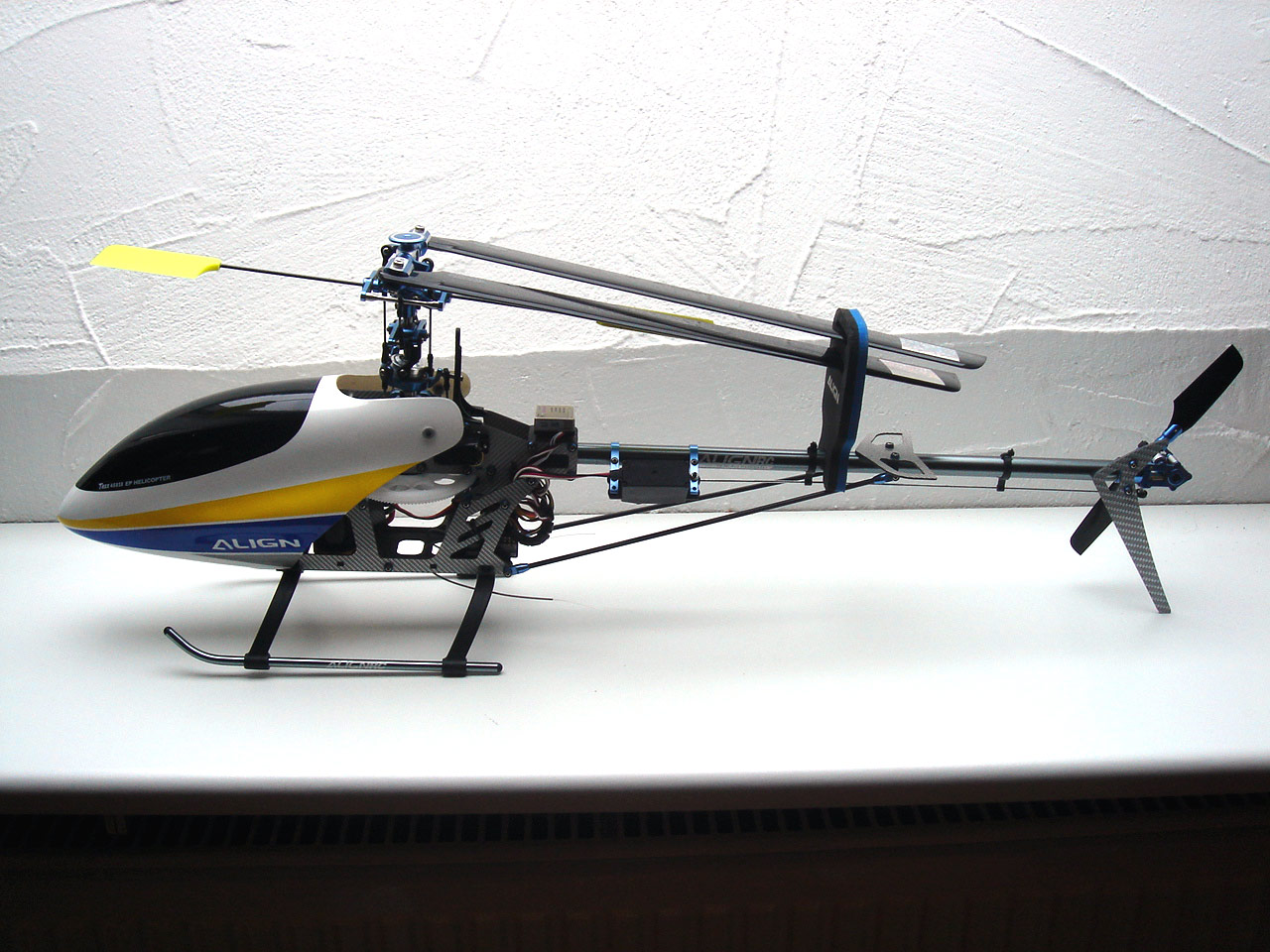

nein, ist mir nicht agil genug mit den heliup´s.
ich habe die align 3k´s drauf. 18,5 gramm das blatt :-)
ich fliege den heli ja bei 3200upm und hatte mit dem hk-2221-8V2 nicht wirklich meine erwartungen getroffen, und den 6er will ich nicht wegen der kurzen flugzeit und akku grillen und co.
er ging mir weder auf pitch noch auf zyklisch so wie ich mir das dachte.
dann habe ich erstmal ein bisschen frust geschoben.
eine variante wär da noch rigid aber ich spare ja grade auf neue funke+neuen lader+logo400 inkl. v-stabi und da wollt ich net so viel geld wieder verblasen.
also habe ich es mit paddel aufbohren probiert und siehe da jetzt geht es schon besser.
das mit der unwucht hatte ich im hinterkopf, es hat mich aber natürlich sehr gefreut als ich gesehen habe das da nichts vibriert. ich habe die löcher ja auch auf den mm genau gebohrt, also auf beiden so genau wie ich es konnte. also funzt von der seite her prima, liegt super ruhig in der luft, keine vibs.

meinen vereinskollegen sind die augen rausgefallen als ich mit dem knüppel auf anschlag war, das ist keine einbildung. wenn du es nicht glaubst dann glaub halt net obwohl es ja physik is, gell ?
@spacemarine:
leichtere paddel, weniger einbrüche--> drehzahl konstanter--> zieht besser nach oben - so jedenfalls meine erklärung
ich habe ja nicht gesagt das es weltbewegend ist sondern besser. jedenfalls so das ich es def. merke.
dazu nochwas: ich habe auch gemerkt das ich gute 5-10 sek. länger fliegen kann ;-) . alles ein bisschen aber doch spürbar.

so wie ich das verstanden habe meint tim das man es auf keiner funktion merkt.
ich sag euch eins, im ersten moment beim pitchgeben geht er nun einfach mal schneller hoch da die drehzahl nicht so doll einbricht. auch wenns nun nicht gerade 100rpm sind !
schlagt mir doch eine bessere lösung vor, ich kann nur besten gewissens sagen das es so ist.
probiert es selbst.
für solche flugzeit-tests habe ich mir extra eine kür ausgedacht die ich so gut wie immer gleich fliege. ich habe jetzt so 12 flüge gemacht bei denen ich im schnitt (!!) 1710mAh reingeladen habe, sonst war ich immer bei 1750-1780mAh.
ich denk in den 12 flügen habe ich da einen relativ guten mittelwert bekommen und kann das mit den 5-10sekunden einfach fest behaupten.
aber du hast ja die wahl es mit zu glaube oder nicht, am besten machst du es einfach selber, dann wirst du es sehen.

entweder spinnt meine digiwaage oder ich weiß net mehr.
mein rex wiegt (mit einigen gewichtsoptimierungen) mit dem SLS ZX 2200 genau 871,5gramm^^
aber was soll bei mir so schwer sein ??!??!
dadurch erklärt sich natürlich die geringere flugzeit.

helijonas hat geschrieben:entweder spinnt meine digiwaage oder ich weiß net mehr.
Also 871,5g ist schon wirklich schwer. Was mir gerade so einfällt was bei dir schwerer ist als bei mir.
GY401 -> LTG2100 20g leichter
SMC16C -> Futaba FASST 8g leichter, das Antennenröhrchen spart man sich dazu auch noch, also weitere 3 bis 5g.
Ansonsten habe ich halt noch ein paar Feinheiten:
Heckrohrhalter aus Alu gegen Plaste Version getauscht -> 5g
Kabel am JAZZ relativ kurz etc.
Meine Kongs sind allerdings mit 200g schon 10g schwerer als ZX 30C.
Gruß Tim

wenn ichs mal extremer darstellen soll:
macht euch stahlpaddel mit 50gramm gewicht ran, damit wird er ja dann sicher auch so wenig einbrüche haben wie mit 7 gramm leichten, nicht wahr???^^
dazu noch schöne m-blades und das traumsetup ist perfekt....:-) keine einbrüche mehr^^
falls jetzt jemand wieder auf die idee kommt das ich das ernst meine, nein natürlich nicht!
zum gewicht:
antennenröhrchen habe ich nicht.
allerdings habe ich auch das steffen-K delrinzahnrad das auch nochmal ca.10 gramm mehr wiegt als das originale. dann habe ich auch nicht die originale heckrotoranlenkung sondern nur nen carbonstab, auch nochmal leichter als bei dir. den vorderen teil der bodenplatte habe ich bis zu den schrauben auch abgemacht.
trotzdem haben wir mehr als 80gramm unterschied wobei du noch einen schwereren lipo hast!
ich wer nochmal ne andre waage testen.
