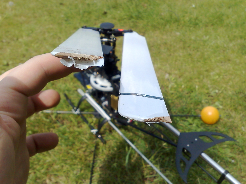

Hab heute nochmal drei Akkus verflogen -ganz artig mit den weißen Holzblättern- und soweit alles in Butter, einmal hat mich eine Böe (bzw. meine offenbar falsche Reaktion darauf) aber doch etwas heftiger runtergehauen, was die Blattspitzen in Mitleidenschaft gezogen und die Cockpitscheibe von der Kuppel gelöst hat (lässt sich aber wieder festkleben).
Trotzdem ist er ohne merkliche Vibrationen oder sonstige Probleme brav weitergeflogen...bin stolz auf den Kleinen :lol:
Sollte man die Blätter dann trotzdem sicherheitshalber ersetzen oder einfach weiterfliegen solange es keine Probleme gibt?
Hier ein Schnappschuss:
Beschädigte Blätter
Beschädigte Blätter

glückwunsch zum ersten Blattsalat
1x is Pflicht ;) :D

ach ja - deine CFK wären jetzt hin ;)

Vielen Dank :roll:
Und ich bin gaaaanz sicher, dass es nicht bei diesem einen Mal bleiben wird... :oops:
Hmm...dachte irgendwie, CFK wäre stabiler als die Brettchen...ein Irrglaube?
Und wie ist das mit dem Austausch? Unnötig, solange er sauber fliegt oder kann da als "Spätfolge" irgendwas passieren? Ich frag lieber gleich, hab den Eindruck, dass es extrem viele Kleinigkeiten zu wissen gibt, auf die man erstmal als Laie nicht kommen würde :shock:

dadurch das die Blattspitzen nur leicht lediert sind - flieg die weiter ;)
CFK Latten sind zwar stabiler - aber wenn die nen Strukturschaden haben den du nicht siehst.... dannn gnade dir Gott wenn die Gurkenhobel durch die Luft fliegen.. beim Holz isses eigentlich entweder ab oder ganz - mehr gibts da nicht - da die keine Bleiinlets haben

Bayernheli01 hat geschrieben:dadurch das die Blattspitzen nur leicht lediert sind - flieg die weiter ;)
Das ist doch mal nen Wort. Fliegende Gurkenhobel fand ich sowieso schon immer unsympathisch 8)
