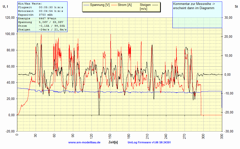

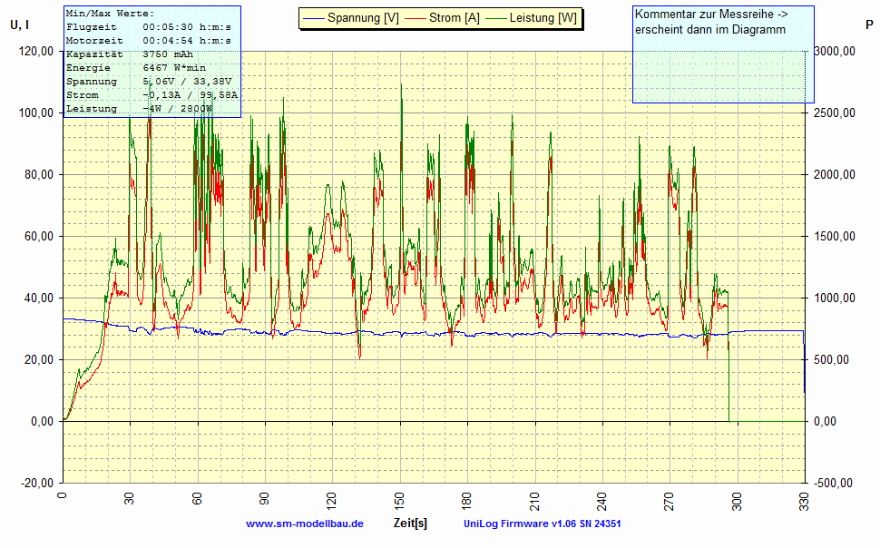

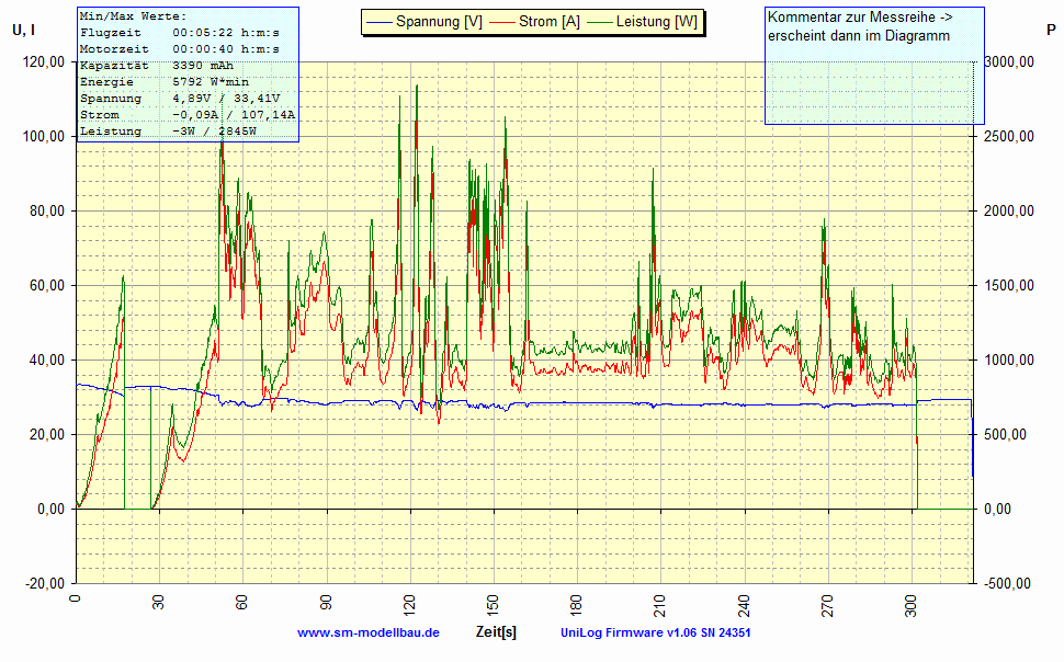

So,
jetzt der vergleichsflug mit den Radix.
Die Radix sind ne ganze ecke weniger durstig als die Ultra, die Reaktionen sind etwas weicher auf Zyklisch, auf Pitch jedoch ne ganze ecke zahmer als zu den Ultras.
Aber seht selbst, zahlen sagen mehr als 1000 Worte
Nur ml die Steigraten des Helis mit den Radix
Steigen Radix.gif (48.32 KiB) 3109 mal betrachtet
Auch wenn die Datei Ultra heißt ;) geflogen mit den Radix
Ultra 25.05 2..gif (47.68 KiB) 3110 mal betrachtet
1. Flug mit den Radix
Ultra 25.05 1..gif (50.71 KiB) 3118 mal betrachtet

Beitrag von 3d »
meinst du die peaks?
weil gesamtverbreuch in 5min ist nicht wirklich anders.

Beitrag von chrisk83 »
Ich präzisiere, der Grundverbrauch ist mit den Radix etwas höher, lediglich in den Pitch max.Bereichen sind sie weniger durstig.
Ich werd nochmal das Ritzel tauschen und etwas weniger drehen, hab schätzungsweise 23 am kopf.
