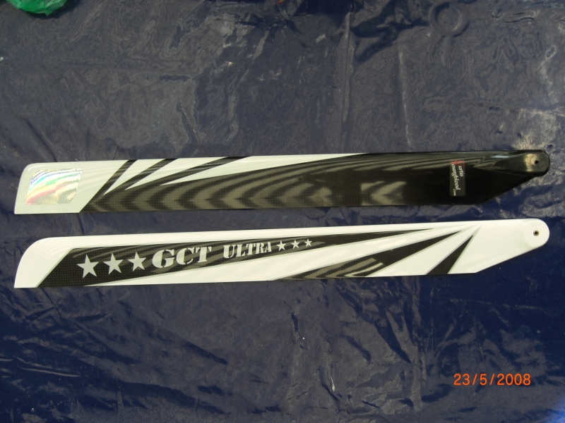

So, hier mal eine rein technische Gegenüberstellung, angaben pro Blatt:
Radix:
Gewicht: 142g
Profildicke: 7,85mm
Profiltiefe: 58,9mm
Länge: 600mm
Schwerpunkgt: 315mm/42mm (gemessen von Mitte Bohrung/ gemessen Hinterkante Rotorblatt)
CGT Ultra:
Gewicht: 133g
Profildicke: 7,1mm
Profiltiefe: 57,9mm
Länge 600mm
Schwerpunkgt: 322mm/37,75mm (gemessen von Mitte Bohrung/ gemessen Hinterkante Rotorblatt)
Überlegungen:
Das CGT Ultra ist deutlich dünner und ein wenig schmaler als das Radix, ich gehe davon aus, das dies eine geringfügig bessere Energieausbeute bedeutet, da das blatt einen geringeren Wiederstand hat, ebefalls durch die besseren Blattenden, hier werden mit sicherheit weniger/kleinere Verwirbellungen auftreten, was ebenfalls den Luftwiederstand minimiert.
Den Gewichtsvorteil des CGT Ultra gegenüber dem Radix macht es durch den weiter außen liegenden Schwerpunkt wieder weg, ich gehe davon aus, dass die Wendigkeit der beiden Blätter somit annähernd gleich ist, allerdings bedeutet weniger Gewicht weniger Stromverbrauch, allerdings auch schlechteres AR-Verhalten, könnte sich jedoch durch den geringeren Blattwiederstand ausgleichen.
Wie gesagt, das sind bislang nur überlegungen anhand der technischen Daten.

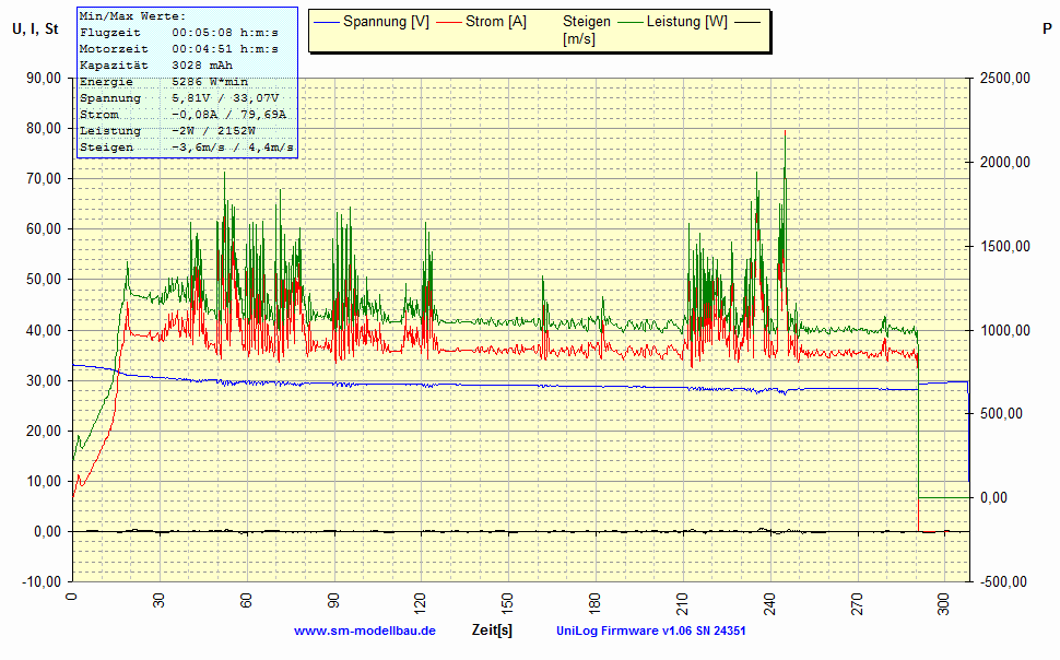

So, hab mal ein Log-file.
Absolut nicht aussagekräftig, da es nur im Garten mit spielereien am Pitch war, Auflösung passte auch noch nicht, generell mein erstes Logfile, aber nur mal so zum kucken
Ach ja, auf Pitch sind die echt giftig !!!
Und der neue Motor schluckt im Schnitt 6A weniger Strom, als der andere Z-Power.
Nur böse, dass ich im Garten schon 2kw durchbrate
Wohlgemerkt rechts und links sind häuser

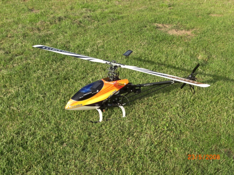

hier gewünschtes Foto, Blätter und Heli vereint

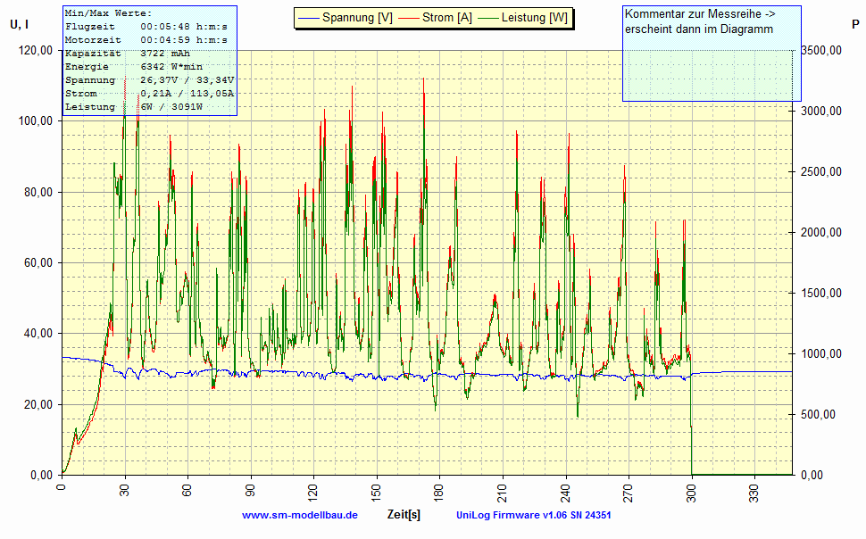

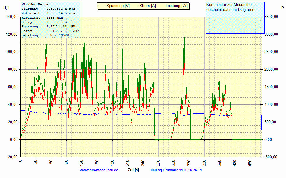

So,
die ersehnten Testflüge hab ich heute gemacht.
2 Stück, da nur zwei Satz Accus, naja, egal.
Also, die Blätter sind wendiger als die Radix, der Gradeauslauf ist mit dem der Radix zu vergleichen.
Insgesamt ist das Blatt agressiver von den Eigenschafte, das zeigt sich auch im Umgang mit dem Motor.
Im Spitzenbereich würgt es anscheinend den Motor etwas mehr.
Das kann ich aber noch nicht mit sicherheit sagen, da ich mit diesem Motor erst noch die Radix als vergleich fliegen muss um das mit sicherheit sagen zu können.
Bei der AR haben die Ultra nicht ganz so viel Reserven wie die Radix, was man schnell bei Auros mit dem Wind merkt.
Da sind die Radix leicht im Vorteil.
Das Fliegen mit den Radix ist von sich aus etwas weicher, während die Ultra durchaus bissig auf alle Steuereingaben reagieren.
Insgesamt scheint es ein sehr ausgewogenes 3D Blatt zu sein, für die agressivere Flugweise, während die Radix eher dem weichen 3D und dem normalen Rundflug zu gute kommen.
Hier mal zwei Logfiles.

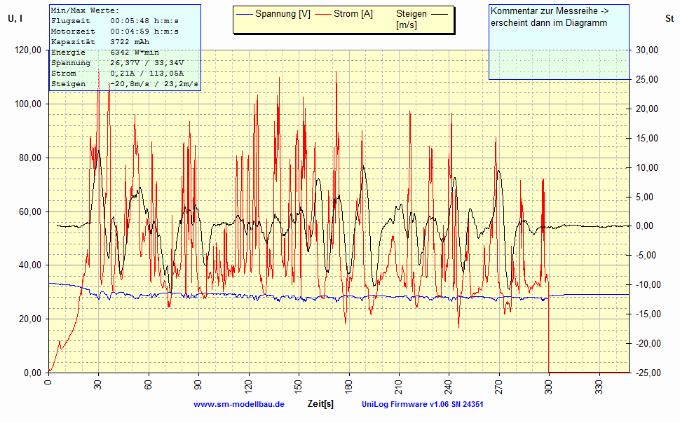

so, hab die logs noch etwas ausgewertet, also, im ersten flug hab ich mal ein wenig die steigleistung der blätter getestet, mhm seht selbst

drehzahl, keine ahnung, pitch +-12°
ja, doch, die gehn ganz gut.
