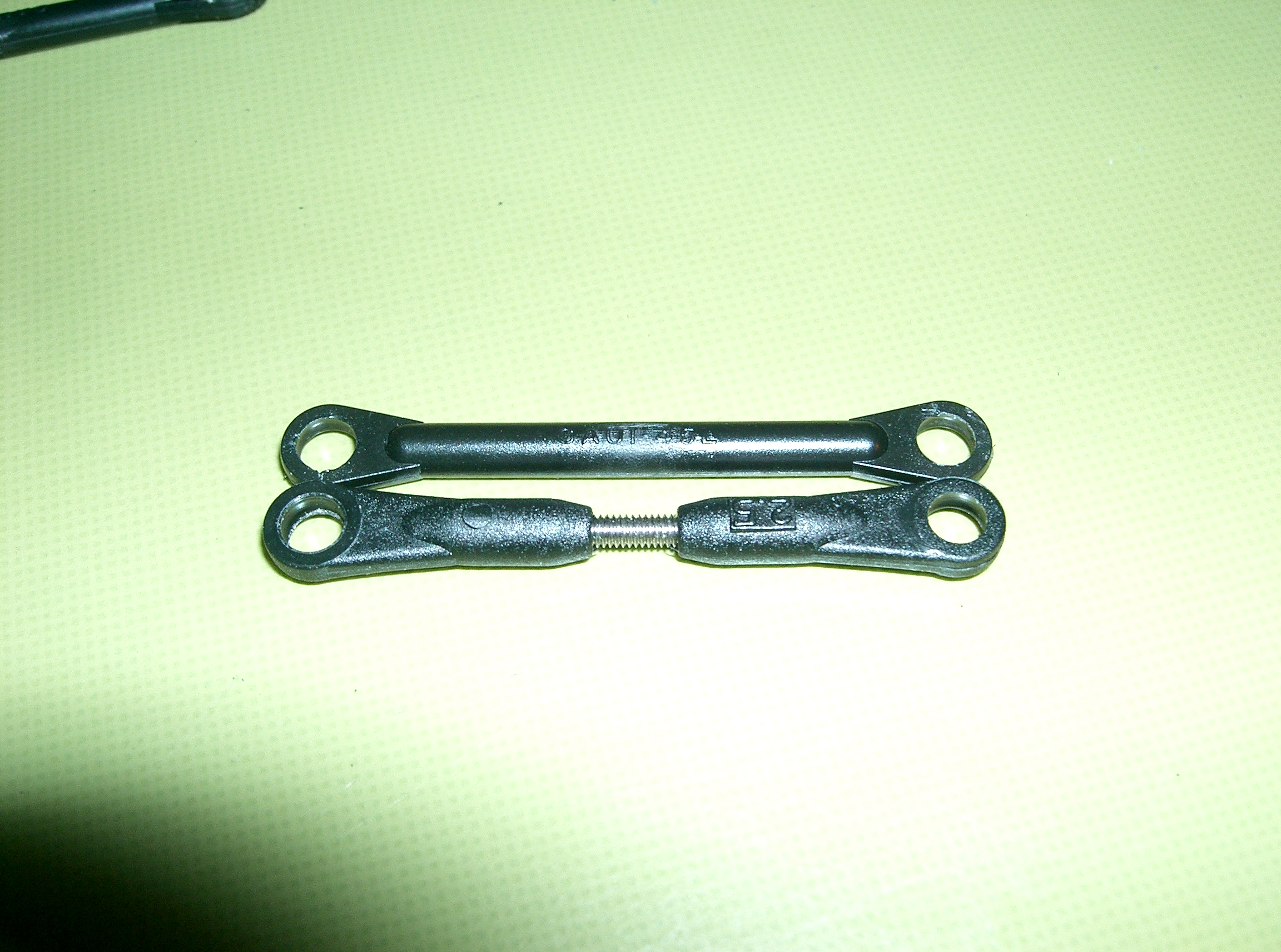

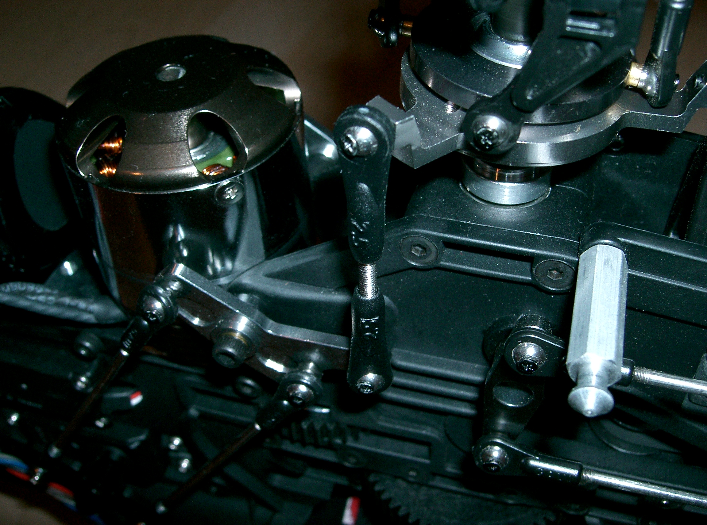

Soo ich bin endlich dazu gekommen ,
im Anhang einfach mal die Pfannen und Gestänge, gestriger Testflug war positiv!
Kann den Umbau nur empfehlen, allerdings für die Anlenkung oben am Blatthalter muss man wohl andere nehmen da die da zu lang sind
, wenn gewünscht , als nötig sehe ich es an den Anderen Stellen nicht unbedingt.
Man sieht jetzt schön die notwendige Verdrehung die vorher nicht da war!
