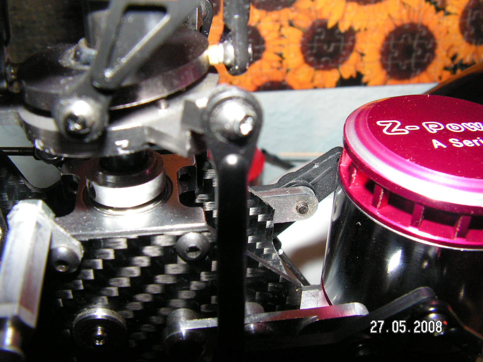

heute, nach dem letzten Flug Nachflugkontrolle gemacht und gesehen das die Anlenkstange von der PP Anlenkung zur Taumelscheibe rechts genau im Scheitelpunkt der Kugelkopf gebrochen ist..
wer hat das schon mal gehabt?
Übrigens - beides mal wo mir das jetzt passiert ist war es die rechte anlenkung... :cry:
hier noch ein foddo

hast du laut Anleitung die Scheibe am Servo montiert und laut Schablone richtig gebort?
Wenn nicht -> unbedingt nachholen - oder das ALU Teil holen. Da is der, IMHO Fehler, beseitigt ;-)
noch schlimmer soll allerdings Nick sein - die anlenkung selbst bricht im Flug!

Beitrag von Bayernheli01 »
was mich nur wundert... was ist an den Alus anders wie an meinen Plasteteilen???
wenn ich mir meine Plaste anschaue sieht die genauso aus wie die Alu - nur das se ne so glänzt ;)

Hallo!
Nein... Carsten meint den Hebel am Pitchkompensatorarm. Der ist mir schon beim Einbauen gebrochen. Gibt's nicht in Alu... zumindest nicht den kleinen Hebel. Ist wohl Schicksal... Beim nächsten Mal hast einen auf Lager :(

-klaus
Also ich meine die Stange L-45 die von dem PP Hebel HOCH zur Taumelscheibe geht...
und wie gesagt - KEINE AHNUNG warums immer nur die rechte erwischt...

Beitrag von worldofmaya »
Okay... bei mir war's der beschrieben Hebel. Die fixe Stange hab ich gegen eine geschraubte gewechselt. Mir war die Chance zu groß das das Teil bricht. Die Plastikdinger finde ich ehrlich gesagt nicht gerade gut ausgewählt.

ich hab in deinem Wald und Wiesenthread geantwortet ;-)
ich meine gelesen zu haben das Raptor Pfannen passen :roll:
Kann das sein das du gerner Rechtskurven mit "Geknatter" fliegst ;-)
Sind deine Wege evtl nicht begrenzt und es Blockiert mechanisch ???
Fragen über Fragen , sorry ich hab da überall das "Essential Alloy" verbaut ;-)

Yogi hat mich gerade per PN informiert.
Ich habe bei meinem Hurri diese Plastikanlenkungen erst gar nicht montiert. Habe mir beim großen C (da bist du ja Stammkunde ;) ) Kugelpfannen von Kavan bestellt und mir die Anlenkgestänge selber geschnitten. Die halten bisher tadellos. Vorteil ist, man kann auch noch was einstellen, wenn nötig.
Mir ist die Kugelpfanne von der hinteren TS-Anlenkung zweimal hintereinander aufgeplatzt, da hab ich mir selber eine gebastelt, die hält 8)
ditto, Gestänge vom Raptor oder Style, da ist immer was passendes dabei bzw wird zugeschnitten und etwas abgefeilt... Kugelpfannen dasselbe. Allerdings bin ich da auf der Suche nach Alternative. Lange Aufnahme für ein Gewinde vorausgesetzt. Bisher leider noch nicht's passendes außer vom Raptor/Style gefunden.
[Edit] Die M3 von Kavan braucht man da?
