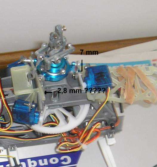

Wie lange sind deine Stangen oder daß Maß mit den Kugelpfannen,
welches man einstellt.
Christian
FreddyFerris
Beiträge: 2641
Registriert: 19.08.2004 09:51:18
Wohnort: Brüssel
#26
Beitrag von FreddyFerris »
---------Align koffer suchen------------
-----Trex aus'm koffer befreien-------
2,8mm gestänge zwischen den plaste dingern bei roll und pitch.. bei nick sind es 7mm
Fred

2,8cm sorry und 7mm

Die länger der Anlenkungen ergibt sich aus der Entfernung von Mittelstellung Taumelscheibe und den 90 Grad zum Gestänge stehenden Servohebel.
Die Frage ist nun was ist die Mittelstellung der Taumelscheibe ?
Hierzu bin ich wie folgt vorgegangen:
Rotorkopf muß hierzu komplett montiert und einigermasen voreingestellt sein.
Taumelscheibe nach oben schieben bis wegen irgendeiner mechanischen Begrenzung Schluss ist (eigentlich weil Pitchkompensator an Zentralstück anschlägt). Dies ist der obere Max Punkt, das selbe dann unten das ist der untere Max Punkt, danach messe ich einfach die Mitte zwischen oben Max und unten Max, das ist bei mir dann die Taumelscheibe Mitte.
Diese Mitte verwenden ich dann als globale Mitte um nun sämtliche Gestänge nachzustellen (alle Hebel am Kopf in 90 Grad Position zu bringen, die Blätter bei 0 Grad zu haben, den Knüppel auf Mitte stehen zu haben...), eben auch die Länge der Servo Gestänge.
Bei mir sind es dann hinten 45 mm und vorne 25 mm (jeweils Kugel mitte bis Kugel mitte)
Grüße,
Walter

alsooo DANKE euch für die Hilfe,
und die sehr ausführliche Anleitung von Walter zum einstellen.
hab mal gemessen.
Freddy´s 28mm Plaste zu Plaste ergeben ca. die 45mm
Kopfmitte zu Kopfmitte von Walter...
