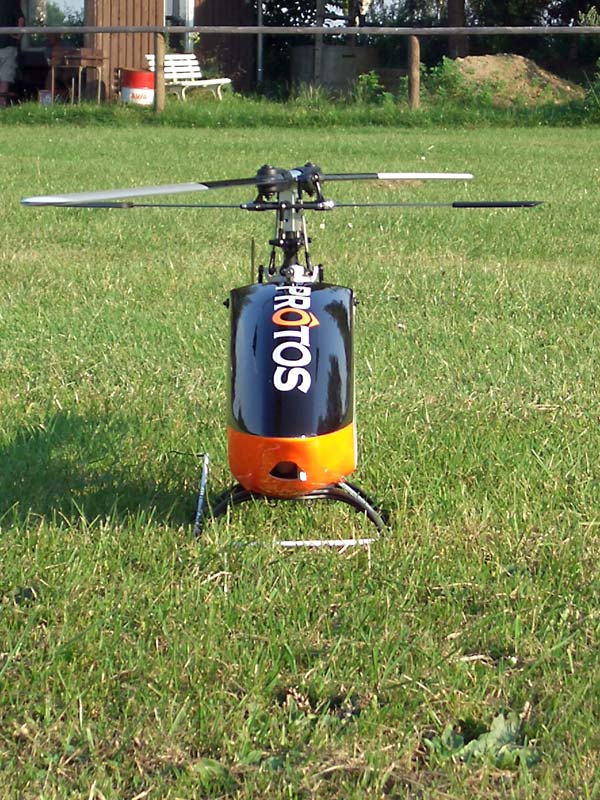

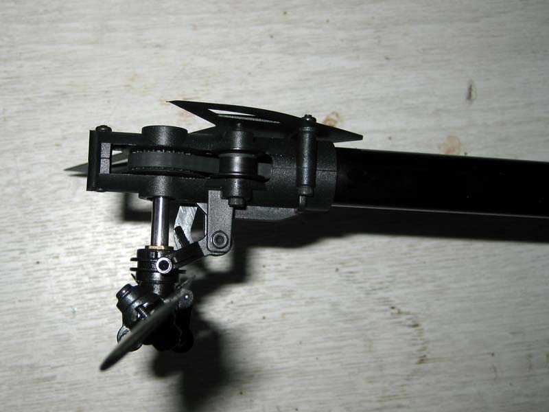

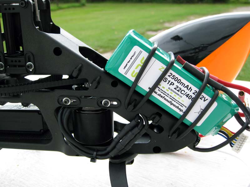

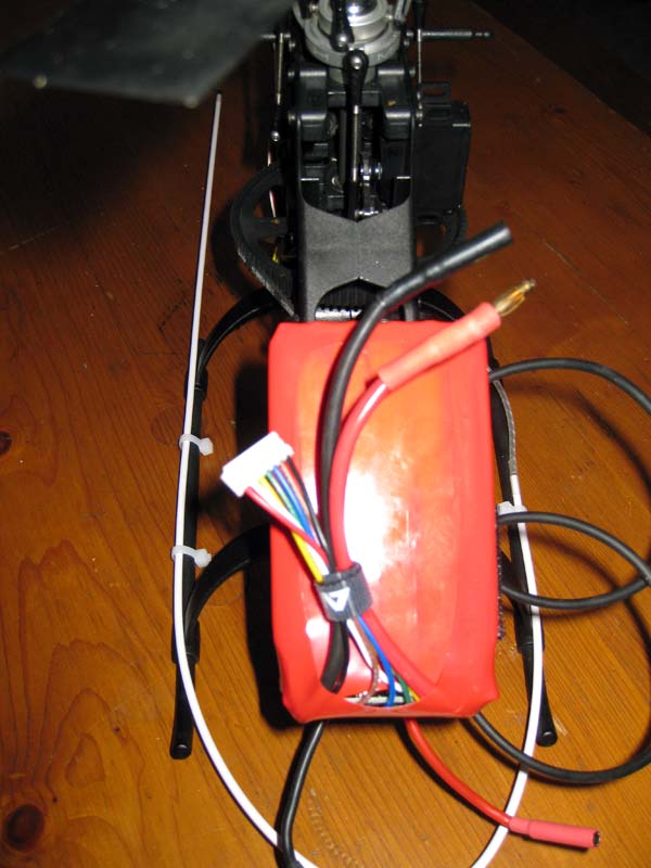

So hier kommen mal ein paar Fotos von meinem Protos. Auf dem einen Foto kann man eine Öffnung sehen, die ich in die Haubenunterseite geschnitten habe. Damit bleiben Regler und Akku deutlich kühler, weil sich unter der Haube ein Wärmestau gebildet hatte. Auf den anderen Fotos sieht man eine Gegenüberstellung der von mir verwendeten SLS ZX 2500 / 22C mit den Kokam 2400 H5 / 30C. Der Kokam ist nur geringfügig breiter. Unter die Haube passen beide problemlos. Außerdem kann man sehen, dass ich meinen Akku ganz vorn montiert habe, weil er mit 359g sehr leicht ist. Einen schweren Akku montiert man etwas weiter hinten und der Schwerpunkt passt auch wieder.
Lüftungsöffnung
Lüftungsöffnung
Heckrotorausschlag +/- 45°

SLS ZX 2500 / 22C, 6S
Kokam 2400 H5 / 30C, 6S
