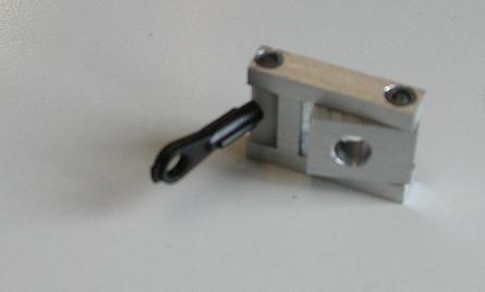

@dilg: An dem Mischhebel war ich auch grad dran. Bei mir siehts jetzt so aus
Eingeklebtes Bundlager und das L ist ein abgesägtes Aluprofil (2mm stark) mit zwei M2 Gewinden. Zum Lager hin noch ne MiniUnterlagsscheibe zwecks Abstand. Ging eigentlich ganz einfach und passt perfekt :-)

Habe mir da heute auch was gebastelt.
