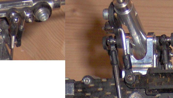

Als Problem sehe ich die Anlenkung der Blatthalter.
Dort könnte viel Spiel enthalten sein.
Diese Lösung sieht mir nicht gut aus.
Die Anlenkung ist hier an abgewinkelter draht der duch die CFK Platte geht und auf der Aussenseite mit einem Stellring gehalten wird.
Gewicht ist wirklich mit dem 400g schwerem Akku nur 1340g.
Die Sache mit dem Messingrohr klingt sehr sinnvoll.
Da dreh ich mir welche mit Bordscheibe.

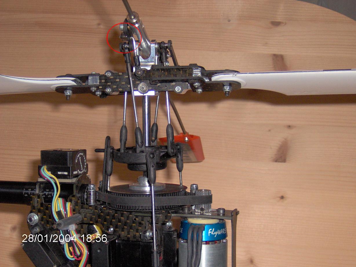

Quizfrage
Welche Version ist das ?
Was ist sinnvoll zum Updaten (Aufzurüsten).
- IM000384.JPG (143.05 KiB) 3416 mal betrachtet
- ER Corvulus
- Beiträge: 16688
#14 Re: Durchhänger im Rundflug
Müsste schon recht aktuelle sein - die frühen hatten für den eingekreisten Steuerhebel oben so ein Scheibe, die nur einmal fest geht, die neueren den stellring.
Jedenfalls nicht die SE mit dem besseren TS-Mitnehmer.
was mir aufgefallen ist: die Führung für die Ts (am Chassis) ist schief.
Und das riemenrad auf der HRw - sind das 2 Stück? ich kenne da nur das Plaste für den 4,5er Riemen und das ALU für den 6mm
sinnvoll zum aufrüsten: ALU-Riemenrad am heck, ALU-heckblatthalter (die ALu-Ts ist viel hübscher
- aber obs Sinn macht...
_Dringend_ zu empfehlen: neue Rotorblätter. Vom zu festen Einklappen (für den transport?) ist die Vorderkante schon deutlich sichtbar hinüber. Wäre mir zu heikel.
Grüsse wolfgang

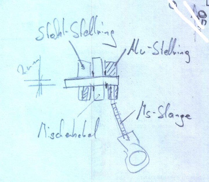

Die Mischerhebel sind meine speziellen Freude, ich hab sie durch Eigenbau-Stellringe ersetzt (jetzt muessen sie sich noch bewähren):
Man nehme': 8mm Rundalu, innen mit einem 2er Loch, wie es bei einem Stellring gehört, mit einer M2 Gewindebohrung, und einer Breite von 3-4mm.
In die Gewindebohrung kommt eine kurze MS-Gewindestange (locktite!) zum Blatthalter, aber erst nachdem eine kurze 2er Stange für den Mischerhebel drin steckt..
Dann wird mit dem Stahl(/Messing)-Stellring das Spielfrei/leicht laufend (Beilagscheiben) eingestellt, und die MS-Stange in richtung Blatthalter-Kugel gebogen.
Benötigtes Werkzeug: 1,6mm Bohrer,2mm Bohrer, M2 Gewindeschneider, Säge, Feile;
Skizze kommt gleich.
E: is da.
