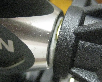

Noch ein anderes Problem: meine Dämpfergummis quellen neuerding einseitig aus dem Zentralstück, und zwar beidseitig jeweils an der Blattvorderkante (sh. Bild). Habt Ihr sowas schonmal gesehen? Die letzten waren gerade mal 3 Flüge drin! Sollte ich vielleicht dochmal auf die harten Gummis wechseln?
