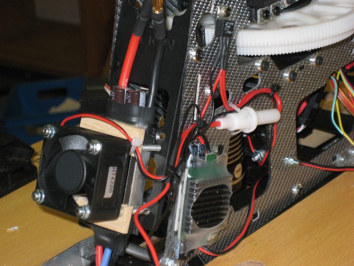

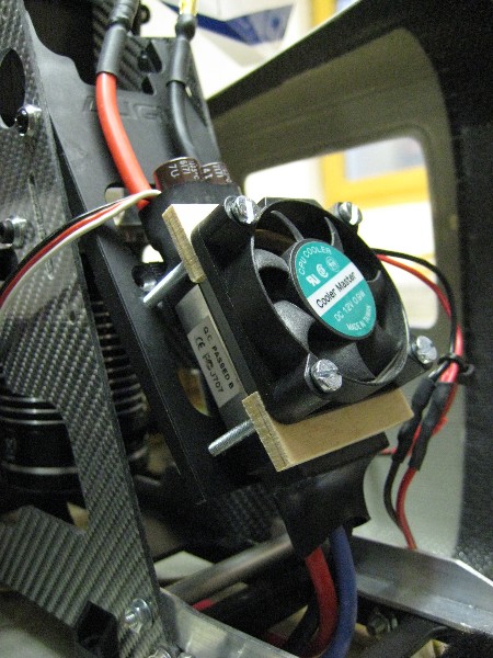

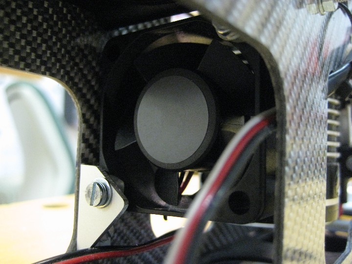

- Reglerkühlung
- 1_Reglerluefter.JPG (96.59 KiB) 2985 mal betrachtet

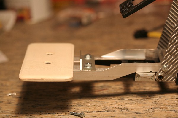

- Akkubrett
- 1_Akkuhalter2.JPG (59.79 KiB) 2955 mal betrachtet

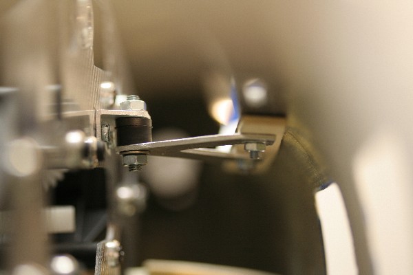

- seitliche Mechanikabstützung
- 1_Lagerung6.JPG (44.82 KiB) 2970 mal betrachtet

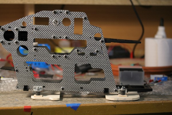

- Mechanik auf Schwingungsdämpfern
- 1_Mechanik.JPG (87.46 KiB) 2980 mal betrachtet

Ich halte übrigens nichts von der weichen Aufhängung der Mechanik im Rumpf durch Schwinggummis. Die Mechanik sollte vielmehr so hart wie möglich mit dem Rumpf verbunden sein, also auch durch seitliche Abstützungen gegen die Rumpfwand.

schön, daß es einige Meinungen zu dem Thema gibt. Eine weiche Rotorkopfdämpfung ist natürlich die beste Lösung, die Resonanzfrequenz nach unten zu schieben. Allerdings können sich sehr weiche Gummis auch negativ im Flugverhalten bemerkbar machen.
Da bei Kufenhelis Bodenresonanzen in der Regel keinThema sind, war meine Grundüberlegung, die Dämpfung der auftretenden Schwingungen nicht alleine dem zwar wackeligen, aber leider auch komplett ungedämpften EZFW zu überlassen, sonder zusätzlich eine weitere Dämpfung einzubauen. Dadurch entstehen zwei leichtere Einzelmassen, die zwar zwei verschiedene Resonanzfrequenzen aufweisen (sh. Film, Rumpf und Mechanik schwingen bei unterschiedlichen Rotordrehzahlen), die Trägheitskräfte aber verringern sich, weil immer nur eine Masse in Resonanz gerät.
Aus der Praxis weiss ich, daß man ein Resonanzproblem auch durch eine sehr steife Anbindung lösen kann, wodurch aber sehr hohe Spannungen in den übertragenden Bauteilen entstehen, und da traue ich dem GFK-Rumpf nicht allzuviel zu. Zumal ich irgendwo auch schon Bilder vom Century-Rumpf mit schlimmen Vibrationsrissen genau unterhalb der Mechaniklagerung gesehen habe.
Bestätigt wird meine Theorie durch ein kleines Filmchen im Internet, in dem gezeigt wird, wie eine CH-47 durch Bodenresonanzen zerrissen wird - die CH-47 war am Boden festgekettet! Also scheint jede Art von Dämpfung einen Vorteil zu bringen (Rotorkopfdämpfung, Fahrwerksdämpfung, Kufen, weicher Boden etc.). Und: etwas leiser wird der Heli natürlich auch, wenn sich Schwingungen nur noch gedämpft von der Mechanik auf den Rumpf übertragen.
So ganz habe ich aber zugegebenermaßen die eigentliche Anregung über die Rotorblätter noch nicht bis ins letzte Detail verstanden, und so lange bleibt es bei mir noch eine 'Glaubensfrage'. Mich würde aber sehr interessieren, welche Vorteile eine möglichst steife Mechanikbefestigung bringen soll. Schließlich machen es alle anderen so, also muss schon was dran sein!
Die 'Schwingmetallpuffer', wie sie wohl korrekt heissen, habe ich bei Sahlberg in München Feldkirchen gekauft, wäre dort auch via Internetshop möglich gewesen. Eigentlich wollte ich noch mit verschiedenen Shore-Härten experimentieren. Da meine Bell mir momentan aber eigentlich nur Freude und keinen Kummer bereitet, möchte ich sie ungern wieder zerlegen (never touch a running system).

Habe ja auch noch so ein unendliches Bell 222 - Projekt für'n Rex600. Bin grad am Lackieren - oh Mann! Ich weiss jetzt wieso's den Lackiert gibt. Aber der Rex ist dann zumindest gut eingeflogen, wenn der Rumpf fertig ist
Woher hast du denn die 12V für den Lüfter? Spannungsregler oder extra Akku? Wie sieht's mit dem Motor aus? Bräuchte der nicht auch einen?

bei meinen ersten Flügen herrschten Aussentemp. von 25...30°C. Ich habe damals nach den Landungen öfters mal Temperaturmessungen an Regler, Motor und Akku durchgeführt. Am heissesten wurde der Regler (76°C) gefolgt von Motor (65°C) und Akku (45°C). Der Lüfter ist zwar auf 12V ausgelegt, bläst aber auch mit den 7.4V des Empfängerakkus schon ganz schön los, wodurch ich die Reglertemp. um fast 10°C absenken konnte und damit deutlicheren Abstand zur Abregeltemp. gewonnen habe. Der Alignregler regelt nämlich ganz schön rigosors ab. Ist mir erst einmal passiert (zu geringe Akkuspannung, schäm), aber zum Glück, als ich sowieso gerade aufsetzen wollte. Der Akku scheint auch keinen Schaden genommen zu haben, zumindest hat er seitdem an die 20 Flüge problemlos abgespult.
Das Gewicht und die Stromaufnahme des Lüfters sind vernachlässigbar. Gebläse für Motor und Akku müssten deutlich schwerer ausfallen, weswegen ich bisher noch nichts in dieser Hinsicht unternomen habe.
Das Abfluggewicht liegt übrigens bei 4.3kg. Andere hier vorgestekllte Exemplare liegen mit diversen Beleuchtungsfeatures bei 4.7kg. Das Mindergewicht von 400g macht sich im Flug sicherlich positiv bemerkbar, andererseits wäre der eine oder andere Blitzer optisch sicher sehr ansprechend, zumal wenn man sowieso immer nur bei Einbruch der Dämmerung zum fliegen kommt...

Hallo zusammen,
nachdem die Bell mittlerweile so ca. 10h Laufzeit drauf hat, wollte ich mal einen kurzen Zwischenbericht abgeben:
1. Temperaturen: nach einigen Flügen bei hohen Aussentemp. erreichte der Regler bisweilen ca. 50°C, der Motor 69°C. Das erschien mir auf Dauer zu viel, weswegen ich eine Zwangskühlung in Form eines 5V-Prozessorlüfters hinter dem Motor eingebaut habe.
Der Lüfter wird aus dem Empfängerakku mit Strom versorgt, für const. 5V sorgt ein Spannungsregler. Damit im Fall der Fälle nicht der Empfängerakku in Rauch aufgeht, habe ich noch eine 2A-Sicherung dazwischen geschaltet.
Die max. Motortemp. konnte ich so um 10...15°C absenken, der Regler wird nur noch ca. 30° warm. Die Pause beim Wechseln des Akkus reicht aus, um bei laufenden Lüftern die Motortemp. auf unter 30° zu ziehen. Das Mehrgewicht (ca. 140g) merkt man (ich) nicht.
Trotzdem mache ich mir noch Sorgen um den Motor. Wie man in einigen Forumsbeiträgen lesen kann, ist der Original-Align-Antrieb nicht der standfesteste und ich hab eigentlich keine Lust, den Heli zu zerstören, weil z.B. einfach mal die Welle abschert. Alternativen sind mir andererseits zu teuer, zumal die Performance eigentlich ausreichend ist. Wahrscheinlich werde ich im Winter einfach mal einen neuen Alignmotor spendieren.
2. Align-Regler im Reglermodus: hat bei mir gar nicht funktioniert. Der Motor hat egal bei welcher Drehzahlvorgabe immer wilde Aussetzer, der ganze Heli zuckt unablässig -> ich flieg jetzt wieder im Stellermodus
3. Dämpfergummis: die netten Kollegen bei Freakware haben mir ein Wechseln der Gummis vor kurzem wärmstens ans Herz gelegt, und tatsächlich: die inneren Gummis waren schon leicht zerbröselt
. Angeblich halten die max. 3h. Erschreckend war allerdings, das die Verschraubung der Blatthalter mit der Welle trotz Schraubensicherung (T43) schon lose war (Glück gehabt!!). Werde ich jetzt mal genauer im Auge behalten.
4. Am Heckrotor hat sich an den Blatthaltern leichtes radiales Spiel eingestellt, werde ich demnächst tauschen. Woher das Spiel kommt, weiss ich allerdings nicht.
5. fliegt der Heli immer noch wie am ersten Tag, also zufriedenstellend. Sogar leichte Kunstflugeinlagen lässt er klaglos über sich ergehen. Ich hoffe stark, das das so bleibt.
Gruß vom zufriedenen
