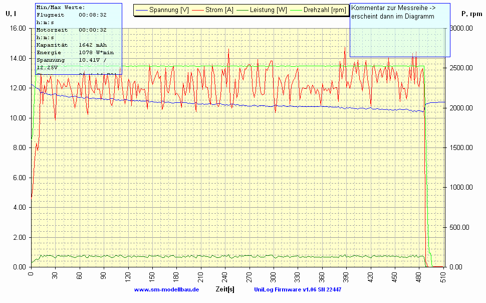

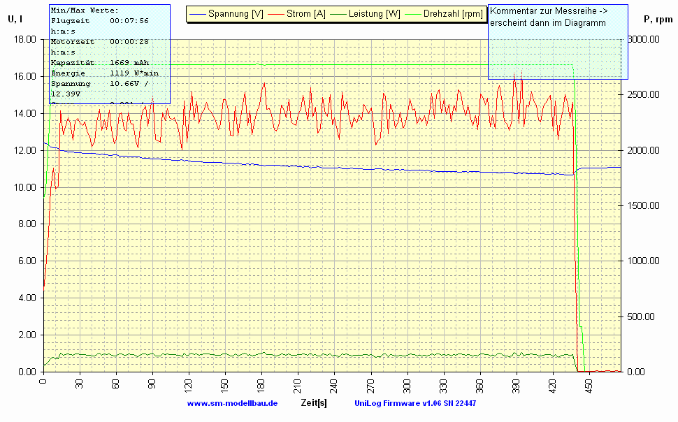

Hallo Jungs,
Anbei 2 Logs mit dem 12 er Ritzel.
Akkus: A-Plus 2200 mAh 25 C
Blätter: Align 325 Pro (Holzis)
Flugstil: Rundflug
Regleröffnung am Jazz: 64 und 48
Gruss Pedro
Regleröffnung: 64 / Verbrauch 1670 mAh
2777 RPM.gif (37.87 KiB) 641 mal betrachtet
Regleröffnung: 48 / Verbrauch 1670 mAh
2526 RPM.gif (38.47 KiB) 625 mal betrachtet

Schön....
aber noch schöner wäre es, wenn doch mal endlich jemand nen Log hätt von nem Steller.....menno :(
