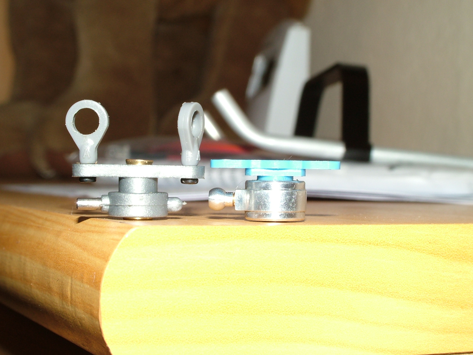

Gerry1973 hat geschrieben:Sobald du was unterlegst, änderst du die Pitchwege, d.h. Pitch nach rechts grösser und nach links kleiner oder umgekehrt, drum lieber so einstellen, dass die Ösen den selben Abstand zur Halterung haben wie es im Original gedacht ist.
Ist klar.
Warum einfach, wenn es auch kompliziert geht ;)
Cu
Meutenpapa

#17
Beitrag von Meutenpapa »
ja Harrald...
dann geht alles leicht.
#18
Beitrag von helihopper »
noch mal zu Gerry.
Du hast Doch selber geschrieben, dass die Hülse flacher ist und daher mehr Weg macht.
Ich sehe da echt keinen Vorteil, wenn man da an den Kugelpfannen rumdremelt. Der halbe Millimeter macht den Braten garantiert nicht fett.
Cu
#19
Hi Meutenpapa (wie gross ist die Meute eigendlich),
könnte es sein, dass die Kugelpfannen auf den Kugelköpfen auch ohne Brücke schon sehr stramm gehen?
Wie eng sind denn die Bohrungen für die Schrauben? Ist die so weit, dass die Schrauben da leicht drin schlabbern können?

#20
Beitrag von Spencer »
moin,
ich habe 2 von diesen Dingern im Einsatz und absolut keine Probleme. Messinghülse mit CFK Oberteil. Und der Stahlstift bricht auch nicht ab.

#21
Harald...
Meute sind nur 2 Mama & Papa-Meute :P
Kugelpfannen gehen leicht - Schrauben können ein wenig "schlabern"
Das ganze Teil ist ein wenig *breiter* is mir aufgefallen...
ohhh sorrry
Gruß Christian

#23
Beitrag von ER Corvulus »
Stimmen denn die Abstände der Kugelpfannen zur Achse mit dem Original überein (Lochkreis-durchmesser)?
wenn man sich das Bild so anschaut, ist die Hülse in sich zwar etwas dicker als das Original, aber das Maß Mitte Anlenkkugel bis "Oberfläche" Brücke (wo die Pfannen dann drauf sind) dürfte etwa gleich dem Abstand Mitte-Stift bis Oberfläche Brücke Original sein. (Wenn Du unter das Original 1-2 U-Scheiben legst, bis die Mitte des Zapfens so hoch ist wie die Mitte der Kugel..) Klemmt die Kugel zum Anlenkhebel etwa? Oder wirklich die Hülse auf der Welle?
Grüße Wolfgang
