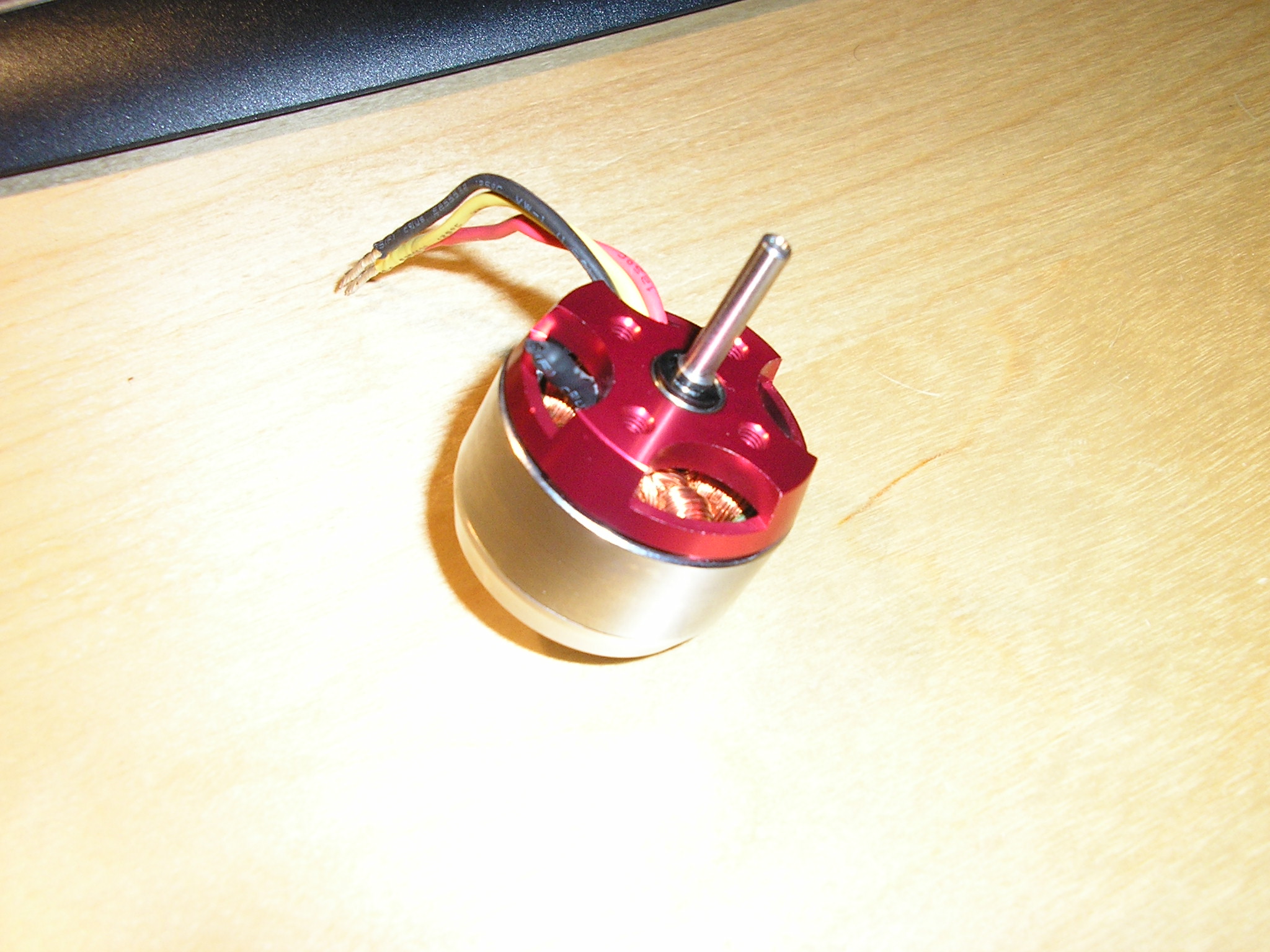

wollte gerade anfangen den 500TH einzubauen und bin beim auspacken über ein Stück Schrumpfschlauch gestolpert das unten aus dem Motor raus ragt, sieht irgendwie nicht so ganz richtig aus oder ist das normal so ?

#29 Re: Starkes schütteln/vibrieren im Flug
Ist völlig i.O.

#30 Re: Starkes schütteln/vibrieren im Flug
YAP das hat jeder 500TH
Das "Bürzele"
Das "Bürzele"
