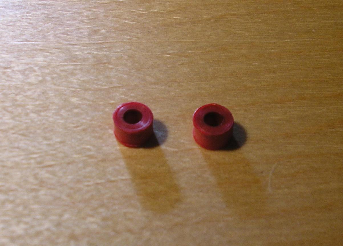

Dämpfer noch ok ?
#15 Re: Starkes schütteln/vibrieren im Flug
Klares "Jein", ich würde die wechseln - die haben schon Druckstellen die sich nichtmehr von alleine ausbügeln, d.h. die Gummis sind gestaucht und haben nicht mehr die optimale Wirkung. Fliegen kann man zwar wohl noch damit, aber je anchdem was zusammenkomtm kann genau das was auf dem Bild zu sehen ist schon den Ausschlag geben.
