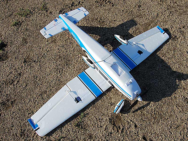

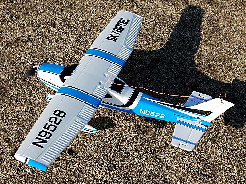

so, heute morgen habe ich versucht, mit meiner Cessna einen Jungfernflug hinzulegen.
Hat leider nicht geklappt. Aber immerhin ist der Flieger ganz geblieben! :mrgreen:
Heute morgen, endlich mal wieder schönes Wetter und fast windstill. Also nix wie raus auf den Sportplatz.
Erstmal ein paar Bilder geschossen von dem Maschinchen, dann Funke an, Lipo angeschlossen.
Da summt der Regler doch erstmal ein lustiges Liedchen und piept dann sein Setup durch.
Rudercheck und dann gebe ich etwas Gas, die Cessna rollt schön über den holprigen Boden.
So drehe ich einige Runden "zu Fuß" auf dem Platz, um mir Mut zu machen.
Dann endlich, etwas mehr Gas, die Cessna wird schneller und schneller und beginnt leicht zu werden und hebt ab!
Um gleich darauf über backbord zu kippen und elegant über die Schnauze abzurollen. Tja, das war's! :cry:
Ursache: das Querruder war nicht korrekt ausgetrimmt und war leicht angestellt. Über die Trimmung am Sender war dann nichts mehr zu machen,
die war bis Anschlag und dennoch standen die Querruder nicht auf neutral. Da werde ich heute abend nacharbeiten müssen.
Bei diesem leichten Chrash hat sich lediglich die Bugradbefestigung aus dem Stellring gelöst. Mehr ist nicht kaputt gegangen. :wink:
Demnächst mehr dazu an dieser Stelle.
Ach ja, Ingo: der Schwerpunkt soll laut Anleitung dort sein, wo der Akku eingesetzt ist. Ich habe in anderen Threads gelesen, dass der Schwerpunkt ca. 4-5 cm hinter der Flügelvorderkante sein sollte. Bei dieser Cessna also in etwa dort wo die Servokabel der Querruder durch den Flügel verlaufen. Das würde auch mit der Aussage aus der Anleitung zusammenpassen.

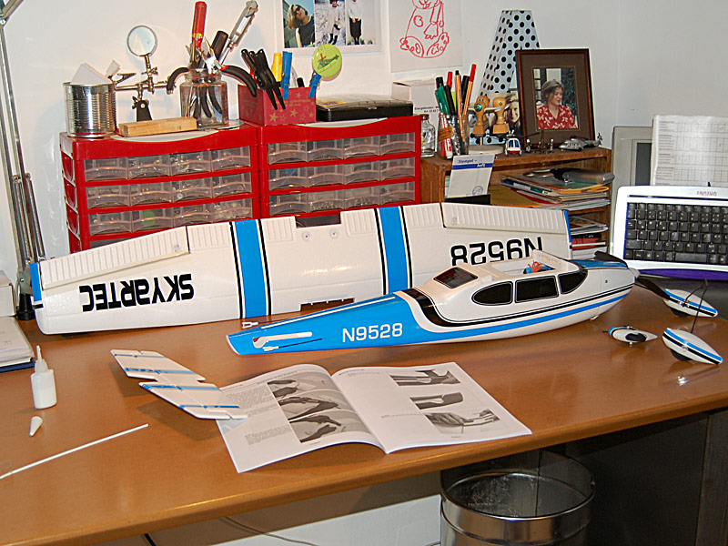

Beim Aufbau. Das geht wirklich flott. Nur die Anleitung ist ziemlich schlecht.

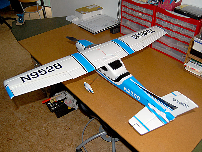

So weit so fertig! Die Antenne muss noch schön verlegt werden!

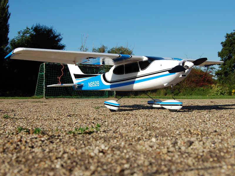

Die fertige Cessna auf dem Sportplatz
Ready for Take-Off!
Ready for Take-Off!
Tja, das war's fürs Erste. Bugrad ab!

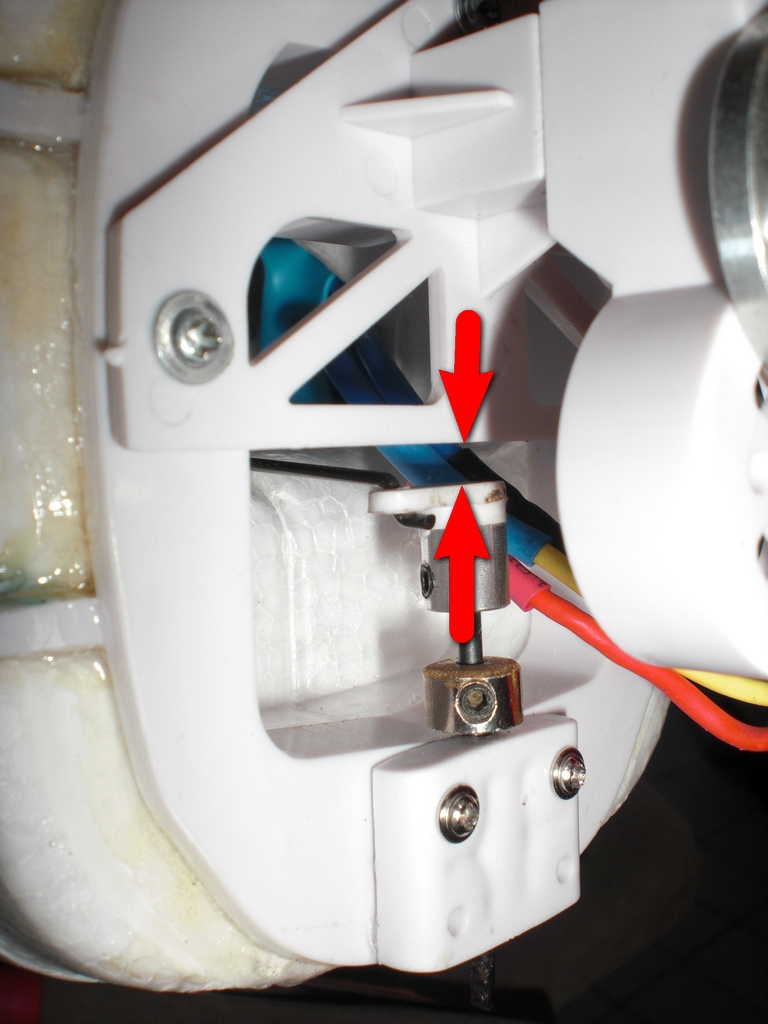

Der Stellring für das Bugrad ist bissel kurz , bei mir ist das auch ab :D , werde ich mal optimieren.In der Luft war ich mangels Interesse nicht in der Luft ... werde aber die Tage mal starten ggf Video / Foto.

mit dem Stellring hast du recht, der ist nicht aussreichend.
Ich habe mir überlegt, diesen Ring durch ein Röhrchen aus Alu oder Messing zu ersetzen und dieses dann zu verkleben.

Ich habe mal die Motorverkleídung abgeschraubt und mir mal das Bugrad näher angeschaut.Der Stellring der das Bugrad hält ist minderer Qualität. Das Gewinde der Madenschraube ist ausgenuckelt , da müssen wir ansetzen und das soll was neues rein. Wie auf dem Foto zu sehen hat die Bugradnabe keinen Anschlag , hier möchte ich was zwischensetzen .

Beim Rollen über den Platz hat sich allerdings das Bugrad wieder aus dem Stellring gelöst,
das Gewinde der Madenschraube ist hinüber! Also wieder nix mit Fliegen! :x

ha .. das hatte ich auch . So eine grossen Stellring hatte ich nicht.
Ich habe einfach ein neues Gewinde daneben reingeschnitten in M2 , ist feiner und daher mehr Windungen und daher hält das Gewinde besser . Wenn du nicht fündig wirst kannst mir den Stellring auch schicken . Geht am gleiche Tag wieder retour.
