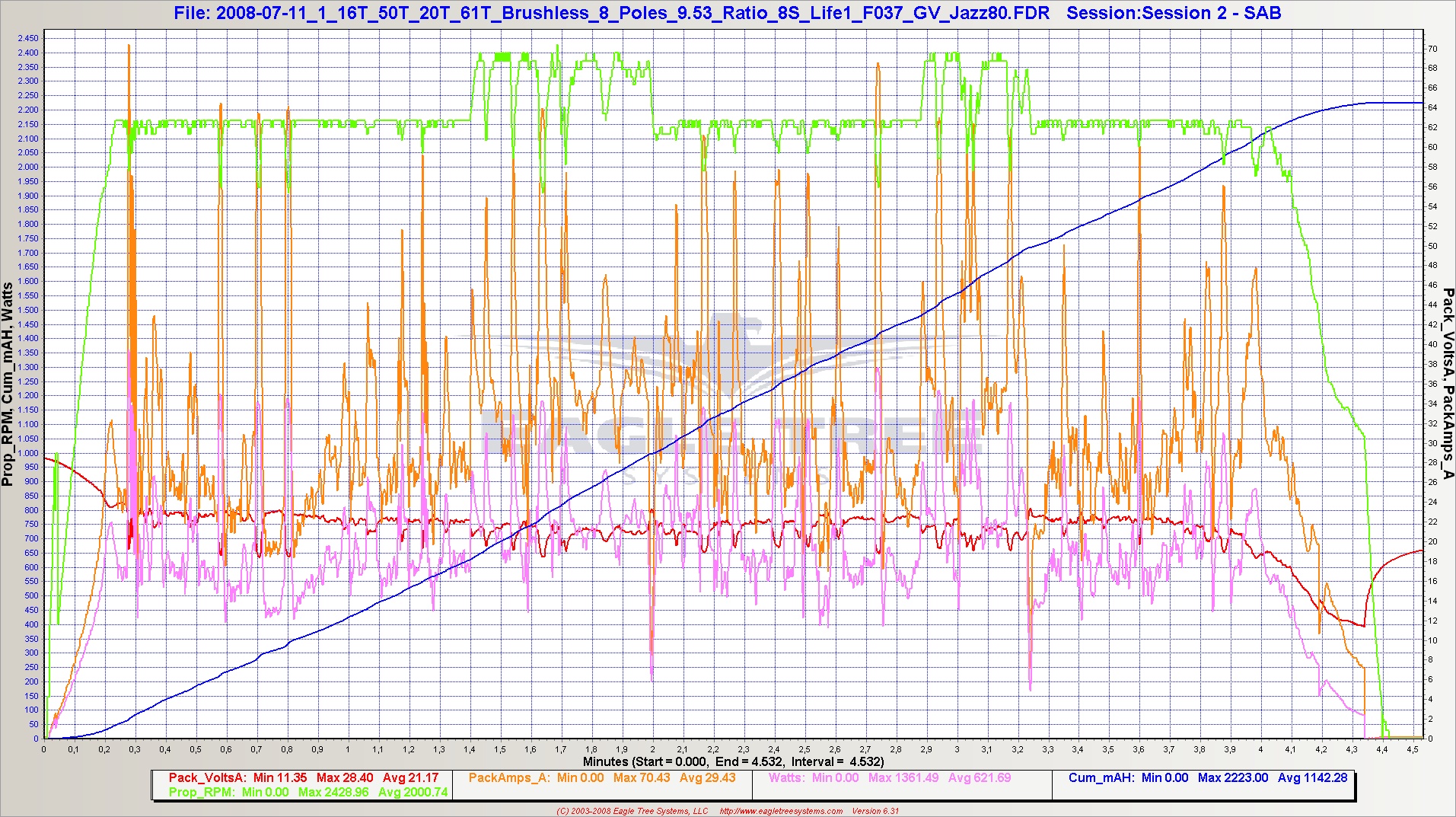

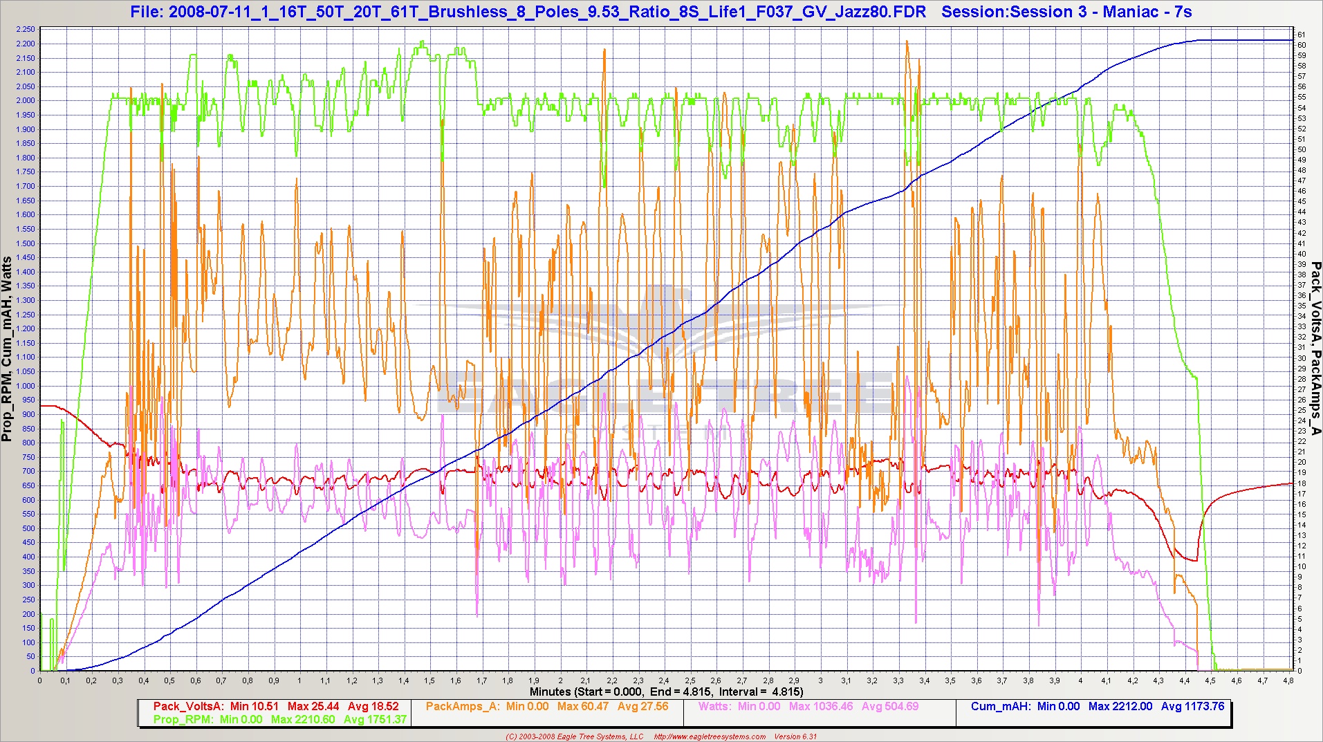

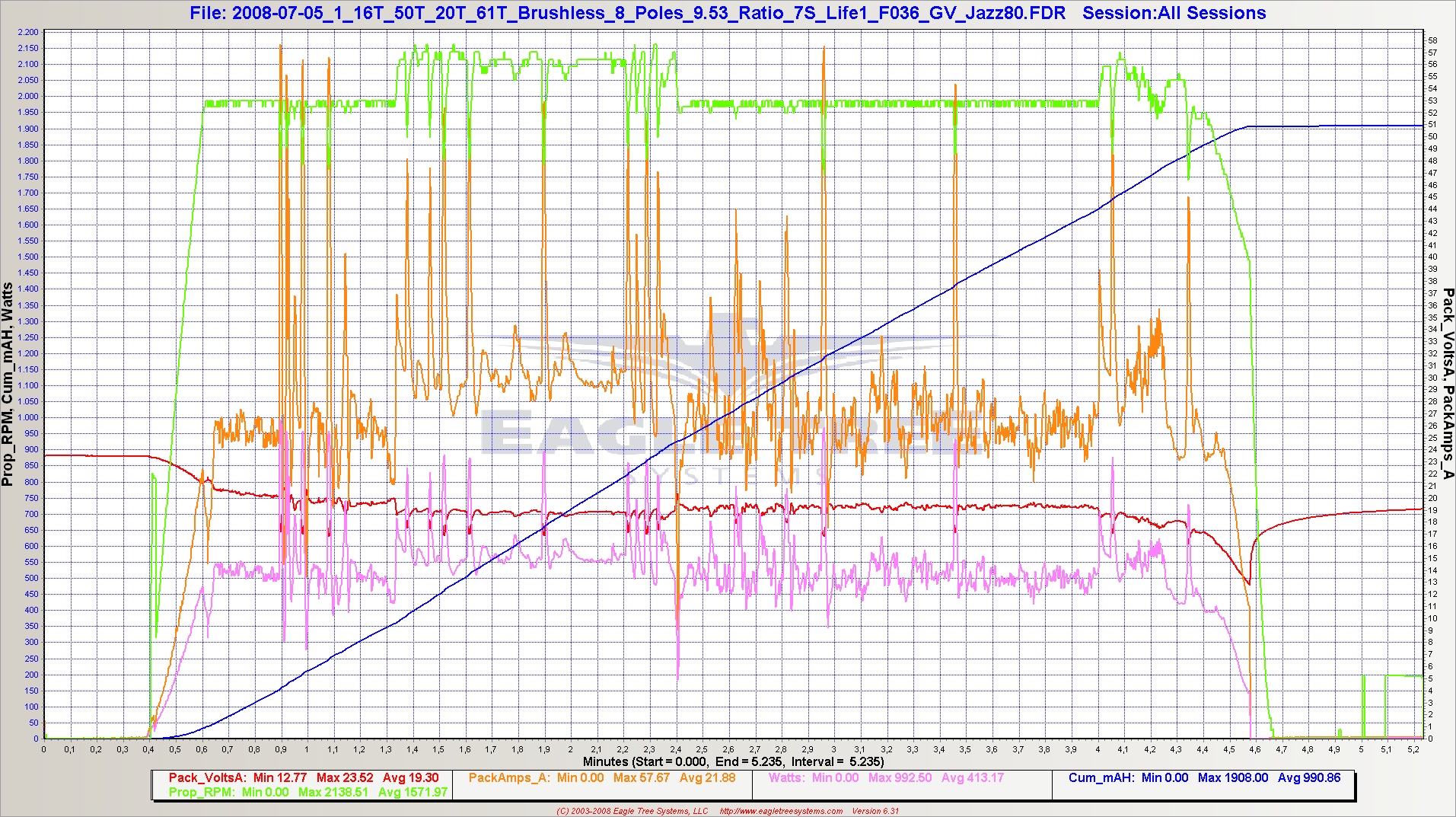

Hab heute den ersten Testflug mit 8s LiFe gemacht. Ich hab die Übersetzung nicht angepasst und daher statt meinen normalen bei 7s 1950rpms bei 60% am Jazz mit 8s 2250 bzw 2400 (80%). Leistung ist ganz gut, liegt aber wohl an der Drehzahl. Stromverbrauch ist dabei gleich, wird damit bei richtiger Übersetzung mehr Flugzeit drinnen sein als mit 7s (eh klar
). Bin noch am überlegen ob 7s ausreichen
Hab auch gleich meine neuen Maniac 503mm getestet. Merk da keinen Unterschied zu den SAB 530mm
-klaus
ps.: positiver Punkt, bei 8s dauert der Einbruch der LiFes am Ende trotz Jazz Governor arg lange, man hat viel Zeit zum Landen, Gewicht macht keinen Unterschied.
-klaus
- Testflug mit Maniac Blättern und 7s
- 2008-07-11_1_Session_3_GV.jpg (1.24 MiB) 432 mal betrachtet
- Test mit 8s und Pitch-Stößen (+/-14°)
- 2008-07-11_1_Session_2_GV.jpg (1.25 MiB) 429 mal betrachtet
- Lockerer 7s Flug mit SAB
- 2008-07-05_1_Session_1_GV.jpg (1.19 MiB) 426 mal betrachtet

Und wieder keine Logs gemacht, Klaus du entäuscht mich. Die Maniacs sind irre stabil ein sehr geiles Blatt.

Also die 8s Kombi schaut ja wirklich ganz gut aus. Für 14 Grad Pitch relativ geringe Einbrüche, aber man sieht schon deutlich, dass 80% Öffnung beim JAZZ ausser Drehzahl gar nichts bringt, weil er doch stark einbricht. Ich würde es bei 8S belassen
Gruß Tim

Interessant wäre noch wie das Verhalten bei normaler Drehzahl / angepasster Übersetzung ist. Die Einbrüche kommen einfach daher das die LiFe nicht mehr hergeben. Der Motor kann sicher noch viel mehr. Die Frage ist halt wie langer der Hurri das mit macht. Temperatur am Motor war auch relativ hoch. Werd' morgen noch ein paar Tests machen falls das Wetter mit spielt. Die 80% werd' ich glaube ich auch auf 100% ändern. Dann muss sich der Jazz nicht anstrengen

Nein... effektiv bringen 80% beim Jazz gar nix. Dann schalt ich ihn gleich aus
für Normalflug hab ich ja eh 60% und da geht's ja ganz gut. Im Stellermodus (den ich beim Jazz nicht verwenden kann) hätte ich ja auch meine Kurve in IDLE1 und Gerade in IDLE2. Mit Gov geht das halt nicht. Das bisserl Stromersparnis ist vernachlässigbar da man ja dadurch nur einen nicht gut funktionierenden Regler (bei der Öffnung) dazwischen hat... aber mal schauen was die nächsten Tests bringen!
