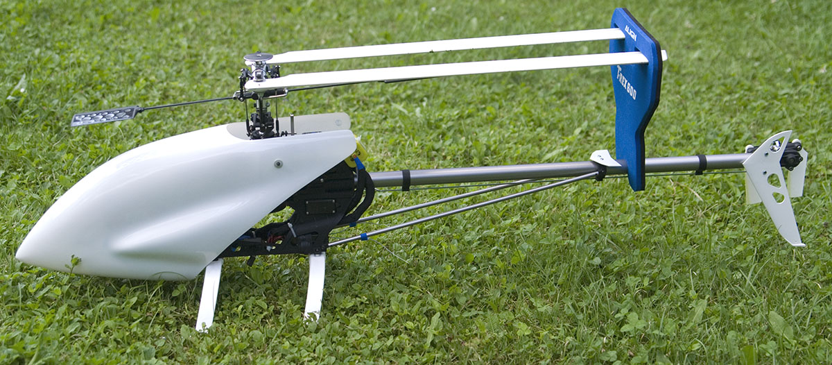

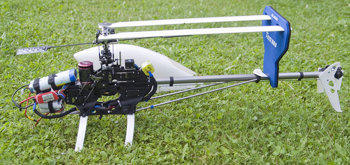

Hab heute den ersten Flug nach meinem Umbau getätigt. Kann nur sagen, großer Grinser :D
Der Umbau umfasste folgendes:
- Plastikrahmen mit CF Verstärkung von Readyheli
- Übersetzung: 16 - 50 - 20 - 61
- Trex600 Haube (noch ohne Lackierung)
Wart noch auf meinen zweiten 3300mAh SLS ZX, letztens hab ich leider nur einen bekommen :roll:, dann wird auch wieder etwas mit Lipos geflogen. Die 7s wurden heute in 4:30min durchgezogen, der Stromverbauch dürfte gleich bis leicht höher als beim 1600kV Scorpion sein. Für 7s LiFe ist der 1600kV Scorpion nicht wirklich geeignet, wird recht warm. Wahrscheinlich geht der besser bei 8s LiFe bzw 6s Lipos. Der OBL bleibt auf jeden Fall schön kühl. Drehzahl hab ich bei 60% am Jazz 1950rpms drauf.

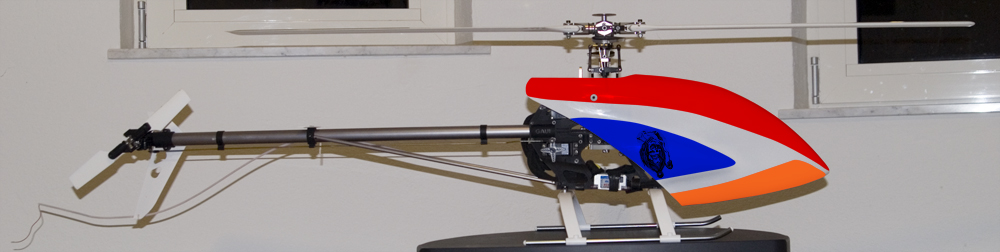

Mein neues Farbschema soll ähnlich dem Anhang sein. Blauer Metallic Lack sieht zwar super aus, gegen Abend sieht man den Heli einfach nicht mehr.

worldofmaya hat geschrieben:Mein neues Farbschema soll ähnlich dem Anhang sein.
Irrrrgh! :pukeright:
( :lol: Sorry, nicht persönlich nehmen!)

Sehen muss man ihn :oops:
