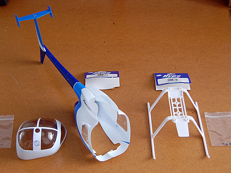

#21 Re: Guter und günstier Piccolo Rumpf
Hi Davorin,
ich habe heute den Rumpf erhalten. Sieht ganz gut aus, nur die vordere Kanzel ist ziemlich verzogen. Wird sich aber hinbiegen lassen.
Ich werde den Aufbau dokumentieren.

#22 Re: Guter und günstier Piccolo Rumpf
die Haube ist wahrscheinlich nicht verzogen – die "Verglasung" musst Du nur korrekt einsetzen und gleich mit Sekundenkleber ordentlich fixieren.
Gruß Davorin
Gruß Davorin

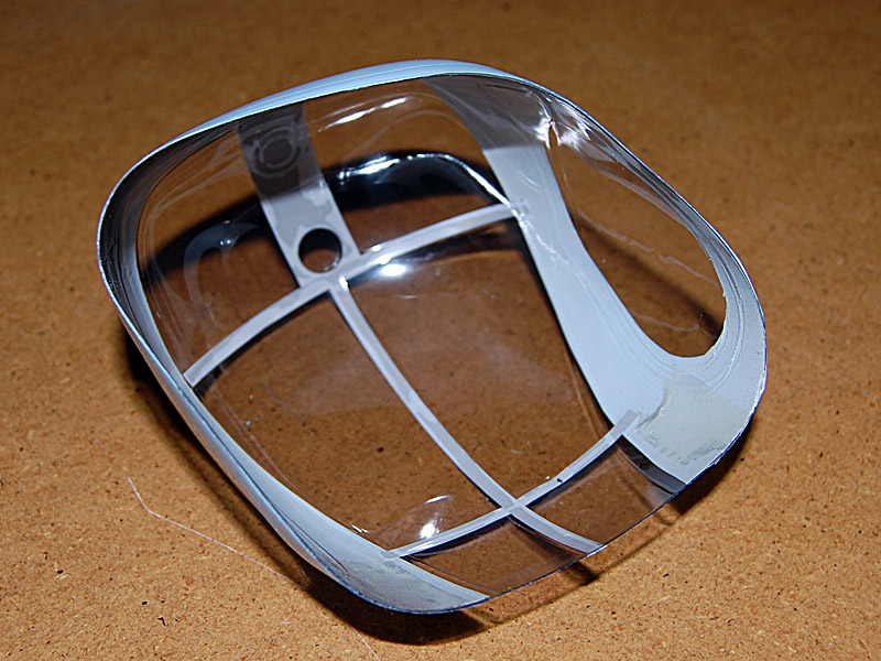

#23 Re: Guter und günstier Piccolo Rumpf
Hi Davorin,
so sieht die Haube aus (siehe unten).
Klar, ich denke, dass kriege ich hin.
Muss mir nur eine clevere Lösung zum Akkuwechsel einfallen lassen.

#24 Re: Guter und günstier Piccolo Rumpf
Hallo Andreas,
die Haube sah bei mir noch schlimmer aus, etwas Sekundenkleber und sie sieht "normal" aus.
Anbei eine par Details meiner Lösung.
Davorin
Davorin
