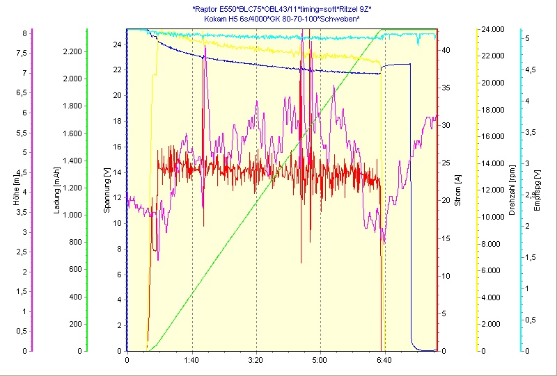

#24 Re: Erstflug Raptor E550
Hallo Leute,
ein kleines Update gibts hier wieder!
Ich habe kürzlich die Reglerprogrammierung von timing=auto auf timing=soft geändert. Im Vergleich zum oberen Log ist die Stromaufnahme ein klein wenig niedriger; im Flugverhalten hab ich keinen Unterschied gemerkt (bin mit dem E550 aber noch nicht wirklch vertraut!
Gibt noch genug Möglichkeiten zu probieren. Aber was meint ihr - der Dicke wiegt mit ca. 3,4 kg mehr als das Dreifache meines Mini Titan und verbrät nur doppelt so viel Strom - ist doch auch nicht schlecht, oder
Hier regnets wieder mal ordentlich und Fliegen fällt buchstäblich ins Wasser...
Schönen Nachmittag,
Dietmar

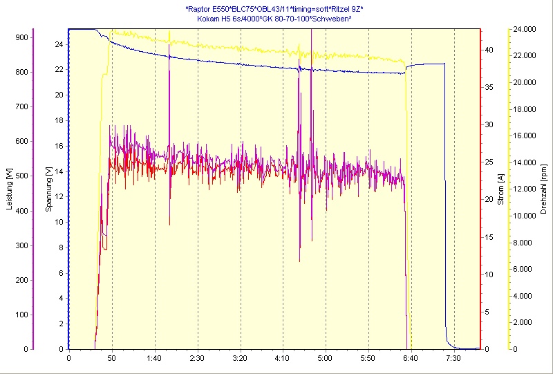

#25 Re: Erstflug Raptor E550
Du vergisst , das er auch die Doppelte Spannug bekommt! (also Ca, die 4-fache Leistung)DietmarJ hat geschrieben:Aber was meint ihr - der Dicke wiegt mit ca. 3,4 kg mehr als das Dreifache meines Mini Titan und verbrät nur doppelt so viel Strom - ist doch auch nicht schlecht, oder![]()
#26 Re: Erstflug Raptor E550
Hallo Dietmar,
bei deinem Diagramm sieht man ganz prima, dass du mit einem Steller fliegst, dein Strom nimmt proportional mit der Spannung ab, ebensop die Drehzahl. Ich habe mir das "LogView" heruntergeladen und muss mal demnächst probieren
Hast du die möglichkeit, die Leistung auch mit abzubilden (?) und dann eine Trendlinie mit einzufügen? Aus der Leistung kann man sehr viel über den jeweiligen Wirkungsgrad deiner Kombi ablesen. Also optimal wären dann bei dir 110W * 3,4kg => 374W
Wenn alles klappt, fliege ich heute noch eine Runde mit dem LOGO, dann stell' ich hier auch mal ein LOG (vllt. schon mit dem LogView) rein...
also bis denn dann,
Grüße Stephan
also bis denn dann,
Grüße Stephan
Lipoblitzer und Direktantrieb, meine kleine Heliseite
#27 Re: Erstflug Raptor E550
Hallo!
Du machst mich neugierig mit der groben Richtlinie 110 W/kg. Kannst du mir dazu bitte mehr verraten, oder einen Link damit ich mich selbst einlesen kann? 374 W wären hier gerade mal ca. 17 A; mir scheint das (zumindest mit diesen Bauteilen) in unerreichbarer Ferne zu sein
Guten Flug & Grüße,
Dietmar
Stimmt, hab das durch die rosarote Brille gesehen und ganz auf den 6-Zeller vergessenfrankyfly hat geschrieben:Du vergisst , das er auch die Doppelte Spannug bekommt! (also Ca, die 4-fache Leistung)
Ja, hab die unwichtigen Kurven ausgeblendet und die Leistung hinzugefügt. Die Trendlinien kann ich in der Software nicht finden (oder gibts gar nichtslucon hat geschrieben:Ich habe mir das "LogView" heruntergeladen und muss mal demnächst probierenHast du die möglichkeit, die Leistung auch mit abzubilden (?) und dann eine Trendlinie mit einzufügen? Aus der Leistung kann man sehr viel über den jeweiligen Wirkungsgrad deiner Kombi ablesen. Also optimal wären dann bei dir 110W * 3,4kg => 374W
Guten Flug & Grüße,
Dietmar
- 20080719_e550_1.jpg (130.1 KiB) 869 mal betrachtet
