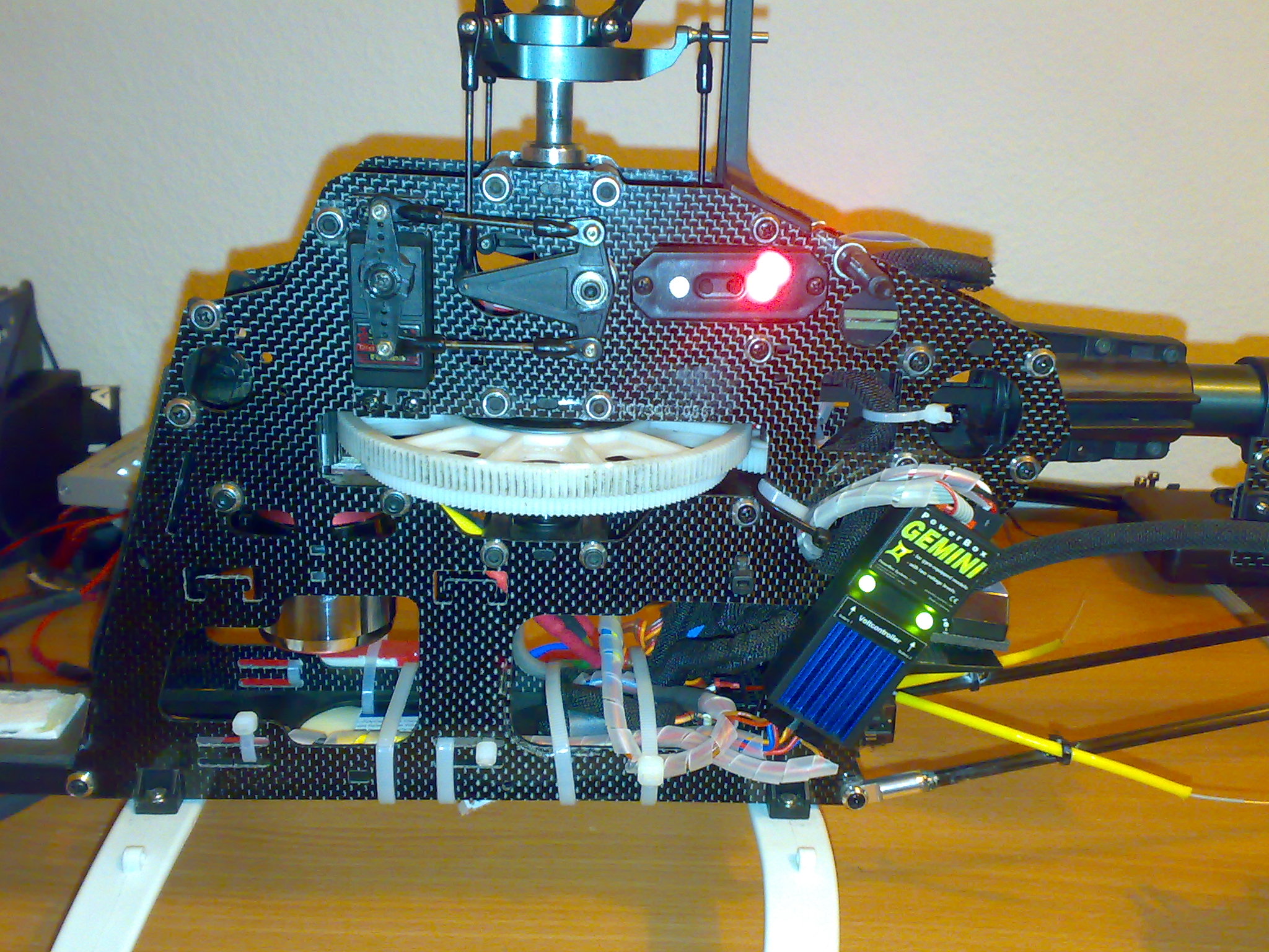

#21 Re: Baubericht: 10s Umbau
Hi !
So... Isch abe fertisch !
Weiße Kabelbinder werden noch gegen schwarze getauscht... ist erstmal zum Testen.
Die 2x 2s Lipos habe ich unter dem Heli verstaut...die passen perfekt drunter.
Neues Ritzel ist auf dem Motor. Der UniLog ist startklar.
Und nu regnet das .... AAARG
Gruß Kalle
Gruß Kalle
- Trex600EGemini.jpg (768.51 KiB) 245 mal betrachtet

#23 Re: Baubericht: 10s Umbau
Meiner ?
... ne mit den "schweren" 6s wiegt er 3,2 Kg

#29 Re: Baubericht: 10s Umbau
... Entwarnung... ich hab jetzt noch mal mit ner größeren Waage nachgemessen...
Mit FP 4900 knapp unter 3,4kg
Mit Hyperion VX 5000 25gr mehr
Fliege ihn wie unten angegeben.
Jazz-Bec ist jetzt abgeklemmt.
FASST hab ich nun drin... der Empfänger ist leichter als mein 149DP davor...Antennenröhrchen ist jetzt auch nicht mehr da
Gemini Akkus sind auch leichter als der BEC Akku von Align...
Das läppert sich so... aber ein Leichtgewicht ist er für 6s trotzdem noch nicht.... es sei denn, ich lass den Akku und die Haube weg.... *g
