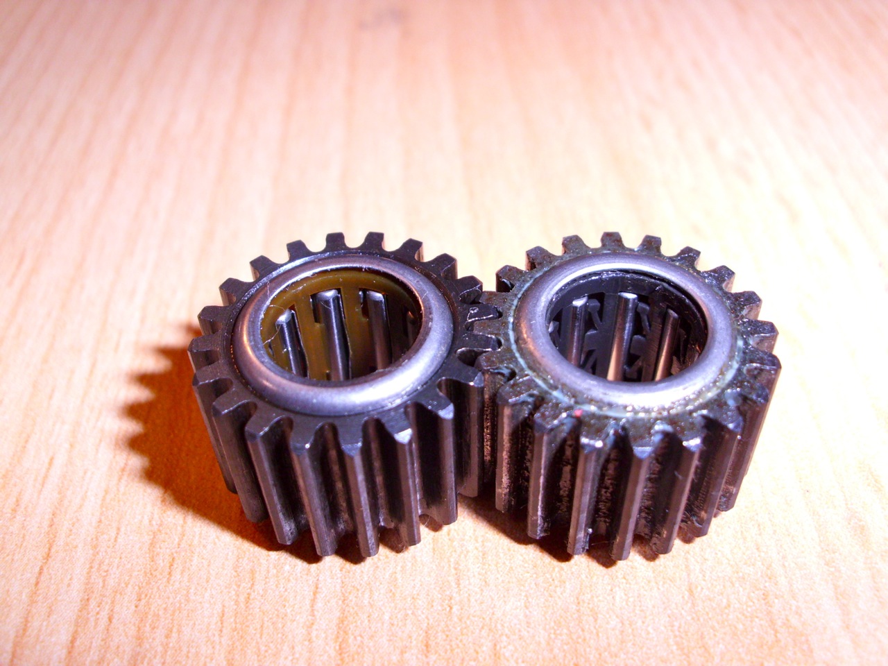

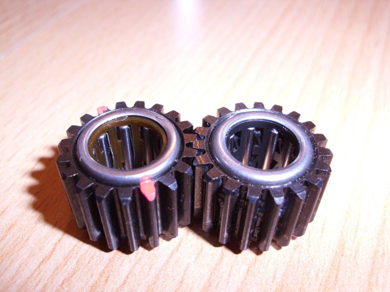

bei meinem 425er ist wieder einmal der Freilauf durchgegangen
Meine (zwang's) Auro's werden auch immer besser.
Ausser Freilauf sind noch ein neues Landegestell und Heckfinne fällig.
Kopfdrehzahl ist kurz vorm Scheitelpunkt im Loop eingebrochen.
Dank hohem Gras und meiner Reaktion ist zum Glück nicht mehr kaputt gegangen. Ist aber trotzdem ärgerlich.
Der erste Freilauf hielt ca. 80 Flüge lang, der zweite nur ca. 10 !!!!!!
Habe mir neue bestellt, und siehe da die haben den Innenaufbau geändert! Da wo vorher die Kunststoffarme die Nadeln angedrückt haben
sind nun Stahlfedern verbaut. Also denke ich, dass bei Gaui das Problem bekannt war.
Übrigens ist so ein Arm bei meinem letzten Freilauf angebrochen.
Habe für meinen 550er auch ein neuen Freilauf bestellt gehabt (20 Z) auch dieser ist schon mit Stahlfedern ausgestattet.
Anbei ein Foto von beiden Versionen.

#20 Re: Der Hurri & sein Freilauf...
als der Hurricane auf den Markt kam, hatte zb der 19er Freilauf das Problem, das sich das verklebte Ritzel vom eigentlichen
Freilauf gelöst hat. Passierte mir gleich beim ersten Einschalten des Hurris
Und dann beim neu gekauften ~5 Flüge später gleich wieder. War ein gängiges Problem.
Kurz drauf brachte GAUI den 20er Freilauf raus und die dürften schon um einiges besser sein.
@Astro-Frank: Welche Beschädigung weist dein FL auf? Ritzel locker oder dreht sich der FL in alle Richtungen durch?

#21 Re: Der Hurri & sein Freilauf...
Das erklärt trotzdem nicht deine Auros, also das Versagen mitten im Flug.
Die Federn mögen bei Versagen das Einrücken verhindern, aber dann kämst du
gar nicht erst vom Boden los. Ist der Freilauf erstmal eingerückt,
darf er sich nicht so einfach wieder lösen. Ob da nun Stahlfedern oder
Kunststofffedern drin sind, tut nichts zur Sache, da ein Freilauf
selbstklemmend ist.
Kurzum: es ist ungeklärt, wieso der FL im Flug versagt. Das Einzige, und ich denke,
ich erwähnte dies bereits, sind Vibrationen im Getriebe, die das stören könnten.
Daher nochmal die Frage: welche Ritzel verwendest du? Original Gaui, oder hast du
evtl ein anderes Motorritzel? Du magst gerne denken, dass das Problem gelöst sei,
aber im Grunde ist es das nicht. Es kann höchstens sein, dass die Rollenlagertaschen
nun ebenfalls anders geformt wurden und dass es nun resistenter gehen Vibrationen ist.
Aber das ist nur eine Vermutung. Mich würde trotzdem interessieren, welches Motorritzel
du verwendest, ob es ein O-Teil oder ein passendes Ritzel eines anderen Herstellers ist.

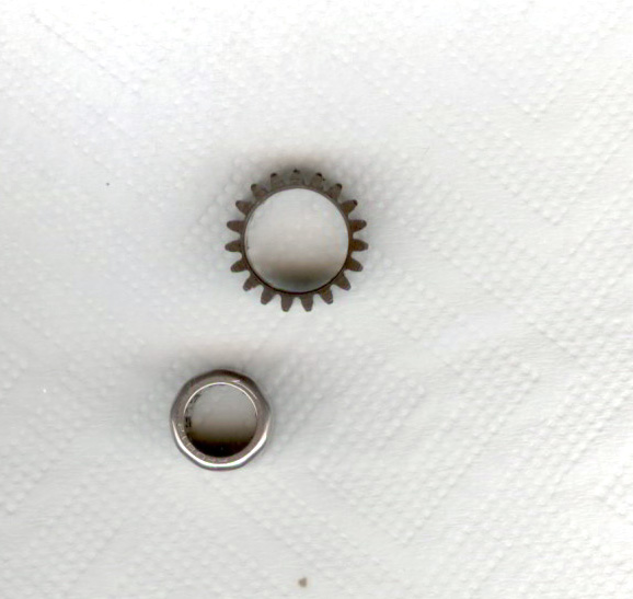

#22 Re: Der Hurri & sein Freilauf...
Also ich konnte unmittelbar nach "Bergung" des 425er den Rotorkopf mit der Hand in beide Richtungen drehen.
Das ohne den geringsten Widerstand. Nach ca. 20 Minuten hakte er in Sperrrichtung schon ein wenig.
Nach ca. 1 Stunde konnte ich ihn nicht mehr durchdrehen. Gab hier der Kunststoff nach?

#23 Re: Der Hurri & sein Freilauf...
Nein, das hat damit nichts zu tun.

#24 Re: Der Hurri & sein Freilauf...
Dann habe ich Erklärungs Not.Sniping-Jack hat geschrieben:Nein, das hat damit nichts zu tun.
Was ist dann die Ursache, ich will nicht, dass mein Heli so alle 10 bis 20 Flüge einfach vom Himmel fällt.
Ich fliege mein Setup so von Anfang an und habe nichts geändert.

Haste gemacht, was Heimo sagte?
Das mit dem 20er Ritzel?
Auf dem Bild sehe ich 19er.
Komm, mach erstmal und die Erklärungen habe ich bereits 2x gegeben.
Lies halt mal.

@Astro-Frank:
Versuch mal, ob du das Zahnrad vom Freilauf runter kriegst? So sah das bei mir damals aus:

Also, nun habe ich mal das 20er aus dem 550er ausgebaut!
Der Freilaufkranz ist exakt der selbe wie beim 19er (Maße u. Innenleben), nur ist ein 20er Zahnrad darüber gepresst.
Beim Neuen 20er Freilauf ist der Innenaufbau genauso geändert wie beim 19er. (Stahlfeder statt Plastik)
Warum ändert Gaui den Innenaufbau des Freilaufes wenn wenn wie hier geschrieben sich die Zahnräder lösen?
Ich verstehe jetzt gar nichts mehr, ich baue die neuen Freiläufe ein und gehe einfach fliegen.
Vielen Dank für die Mühe es mir zu erklären, aber ich glaube ich raffe das nicht mehr. PS.: faxxe, nein die Zahnräder sitzen bei mir fest, wenn dann müsste ich sie rausschlagen.
