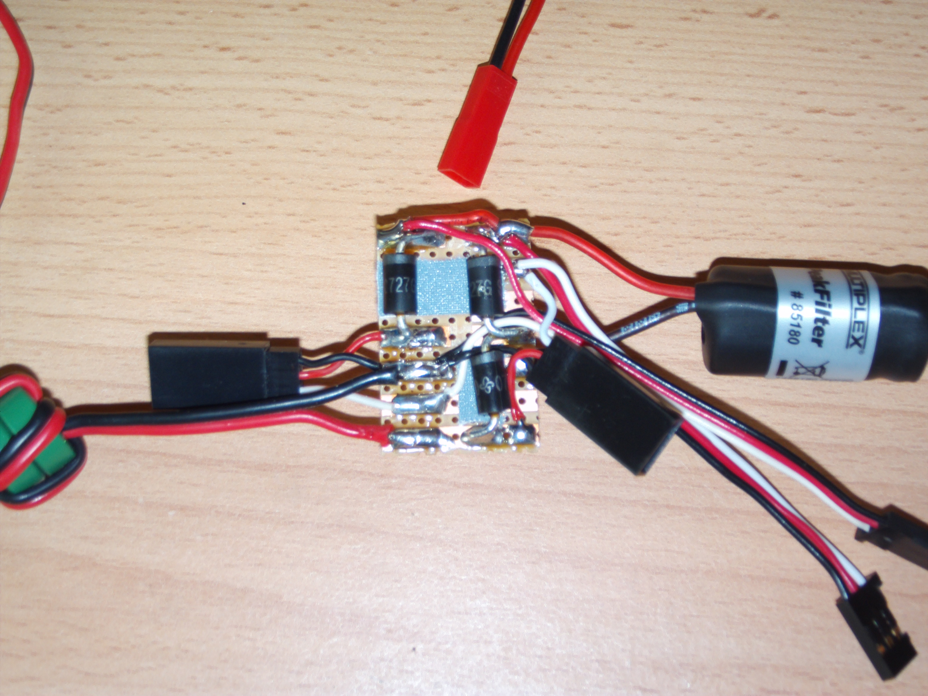

Habe eine Platine für die BEC-Kopplung angefertigt:
Hier beim Bau
Hier beim Bau
Im fertigen zustand
Im fertigen zustand
