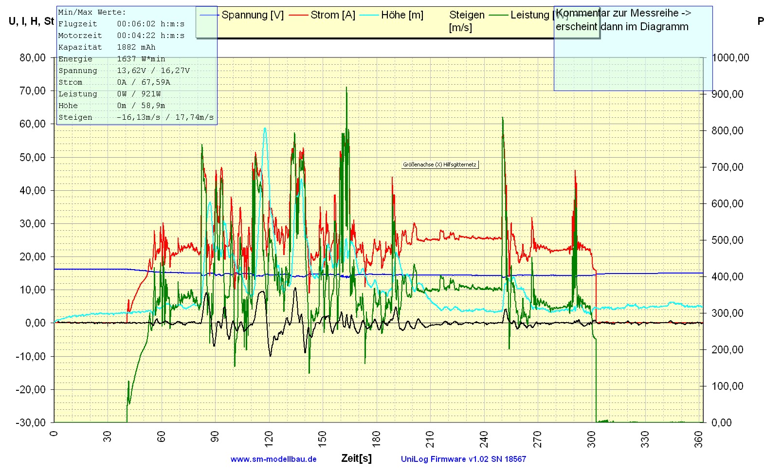

Naja vielleicht kann ich beim grübeln etwas helfen ;)
XOP1 4S 4000 H5 2008-08-31.jpg (494.12 KiB) 261 mal betrachtet
Der Motor ist schon ein echter Knaller.. ich mag ihn an 6S und gut 1000W mehr als der Hersteller angibt bei 2800 Upm aber auch an 4s und mit Smoothen 2050 Upm ist er echt brauchbar.. Wenns nicht zu groß wird kommt noch ein Vid dazu 8)
Übersetzung 7,3:1 Regler voll offen mit 90% Gov, Gewicht rtf 2128g (inkl Logger, IR Modul vom Regler)
Hoffe das hilft bissel..

Dankeschön für eure Mühe ( kann die smoothe Anstrengung is Basti Gesicht erkennen :mrgreen: )
Ich gebe zu dass mir das alles mit 6S doch besser gefällt ;)
