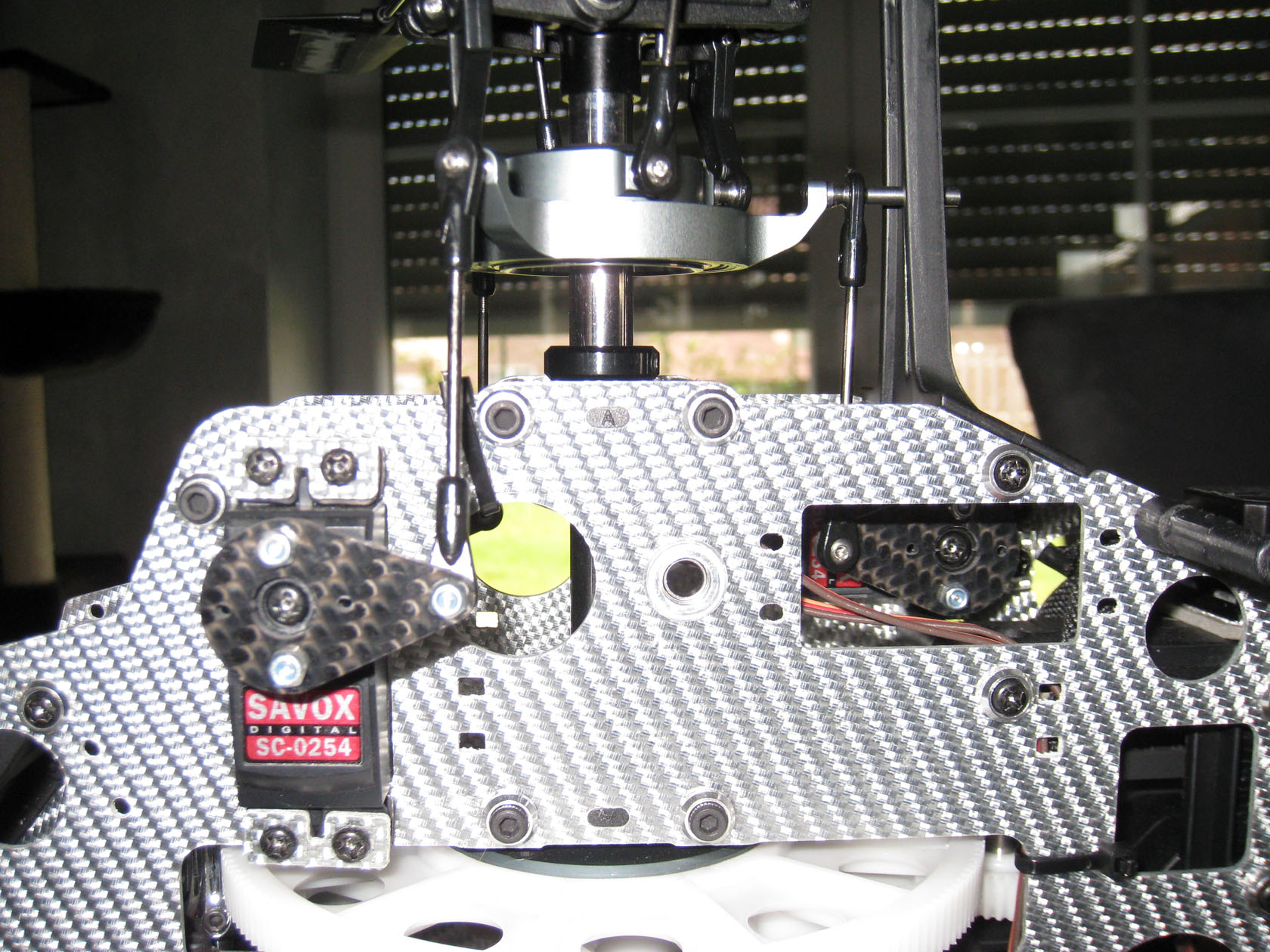

Ich habe die Hebel vom Yogi drin:
Funktioniert prima.

KO hat geschrieben: besonders beim Nickservo zu sehen (das Gestänge müßte sogar gekröpft werden).
Stimmt so nicht ganz, das Nickservo muss um 180° gedreht und von innen eingebaut werden,
dann ist das Gestänge senkrecht, sieht man super auf dem Foto von Icebear.

die Servohebel, die Icebear drauf hat sind 20mm lang. Und lassen genug Pitch bei guter Auflösung zu.

so nun sind meine Aluhebel gekommen. haben genau 21mm von der servoachse bis zum äußeren loch am servoarm. Also soviel wie diese carbon scheiben von "yogi".
Da ich die S3152 drinne hab und somit etwas "unterfuttern"(zwischen chassi und servo) musste, hab ich die anlenkkugeln von den blatthaltern genommen. damit sind die anlenkungen nicht gar so schief.
Eigentliches Problem sind die viel höheren ausschläge. Vorher hatte ich 75% auf pitch, jetzt muss ich 125% einstellen
Da ist der weg des servohorns schon so groß, dass bei voll pitch (plus oder minus) und voll roll/nick die Anlenkugeln an den servos anschlagen :evil:
Kann mir nicht vorstellen das 21mm das optimale is, auch wenn da das gestänge von der seite aus betrachtet optimal gerade is
