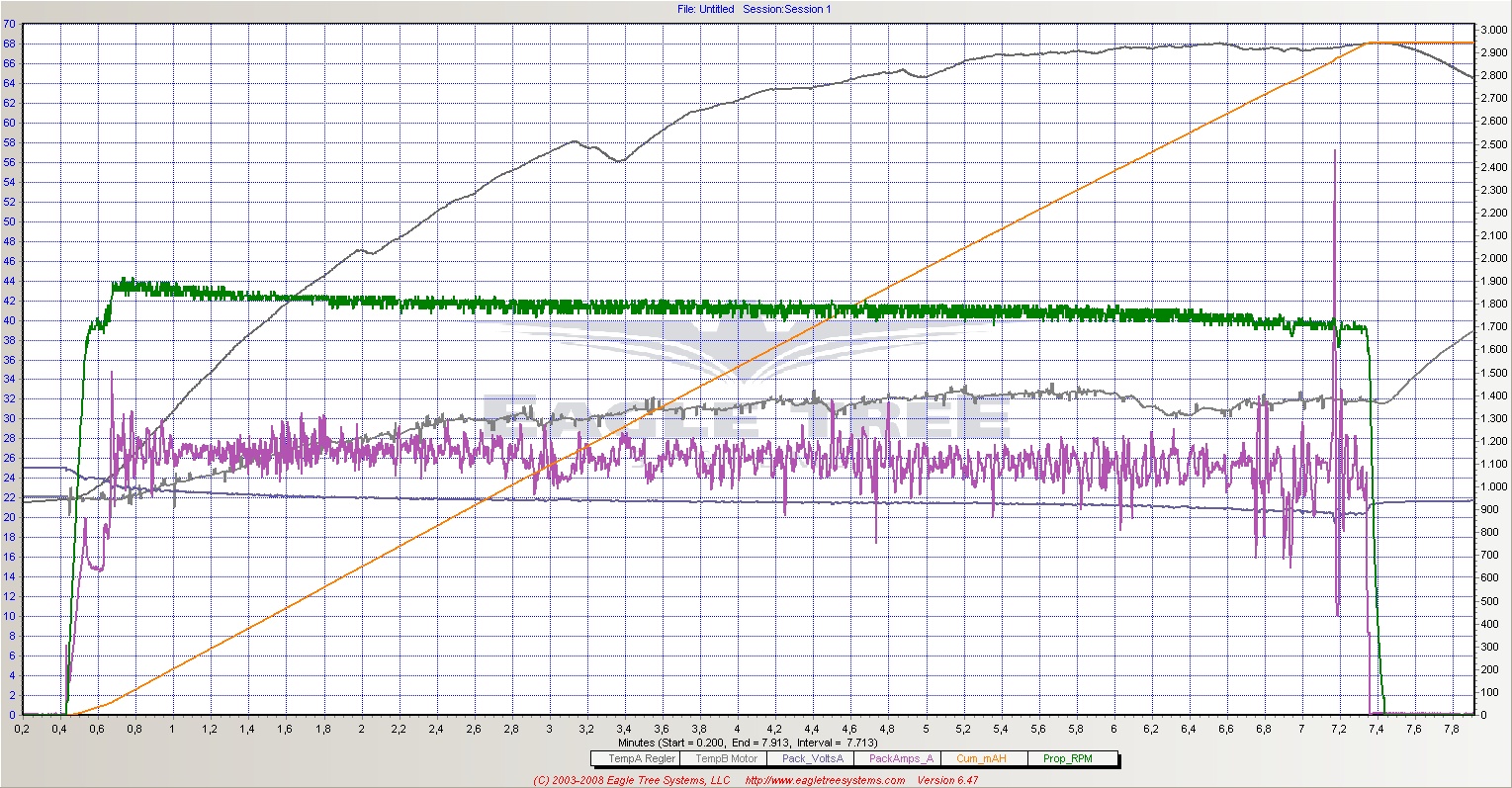

Mehr Sorgen mache ich mir ohnehin um den BLC 75 der schon bei 26A richtig warm wird. Oberflächentemperatur mit Infrarot gemessen sind um die 50 - 54°C. Mit Datalogger und nem Microthermometer unter den Schrumpfschlauch geschoben..... aber seht selber:
70° unter der Hülle sind im Sommer keine Seltenheit. Da muß wohl mal was besseres her. Die Logs von letzter Woche liegen wieder um 60°
Im Winter taugt der TT Regler auch als Heizgerät  :-o
