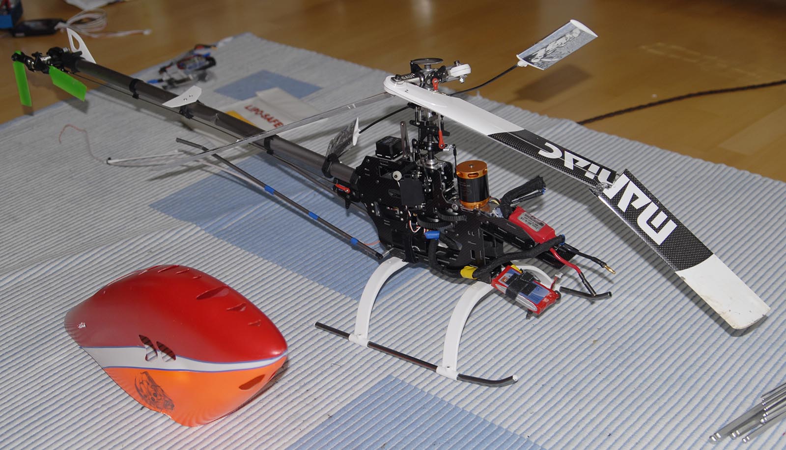

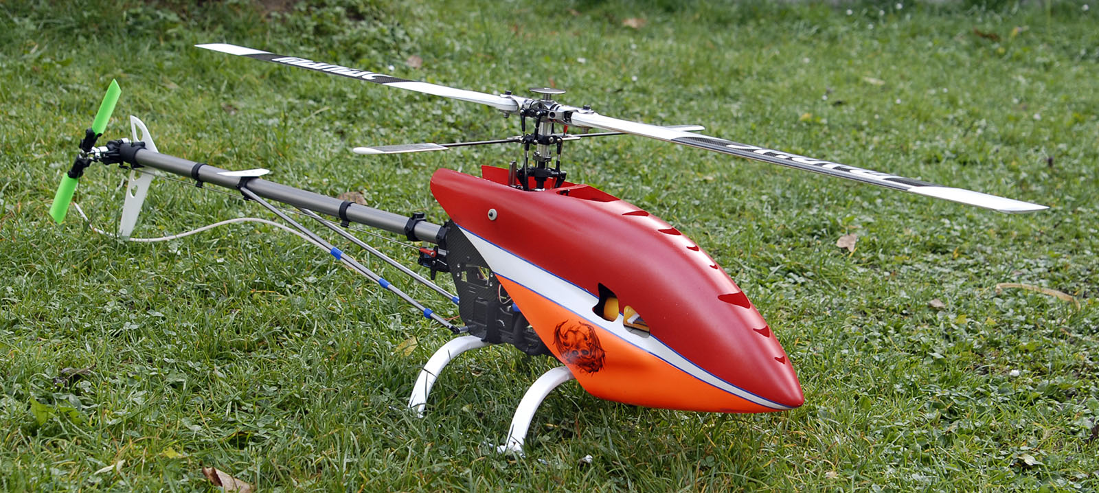

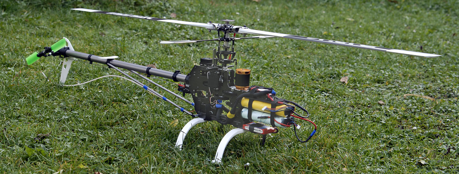

#26 Re: CHP CF Rahmen
Hallo!
Gestern in der Nach hab ich den Hurri fertig gestellt, heute gleich mal einen kleinen Flug damit gemacht... auf den ersten Blick läuft er auf jeden Fall ruhiger was aber nicht am Rahmen sondern an den neuen Lagern im Scorpion liegt
er fliegt sich aber wesentlich genauer und fühlt sich direkter an. Ob es jetzt nur an den Servos, der direkten Anlenkung oder der Freude über den Rahmen liegt kann ich nicht sagen. Vorher waren "günstige" analoge Futaba 3001 drinnen. Der Richtige Belastungstest steht noch in Form von Lipos an, die müssen aber erst geladen werden. Mit 8s LiFe fliegt er sich auf jeden Fall sehr gut.
Ein nettes Detail, meinem Jazz habe ich wegen dem Einsatz im Logo einen Kühlkörper verpasst. im Hurricane braucht er den nicht wirklich, allerdings passt er damit perfekt auf die Oberseite der Akkuaufnahme! Verkabelung ist noch nicht finalisiert, hab nur mein altes Align BEC reinbauen können. Das fliegt aber gemeinsam mit dem 2s Lipo raus sobald das Turnigy UBec da ist... vom Gewicht hat sich soweit ich das sagen kann nichts geändert... ein paar Gramm fliegen noch mit dem Empfänger-Lipo+BEC raus. Derzeitiger Stand 2,4kg mit Trex600 Haube / Raptor Gestell und 8s LiFe wie im Bild zu sehen!
-klaus
-klaus

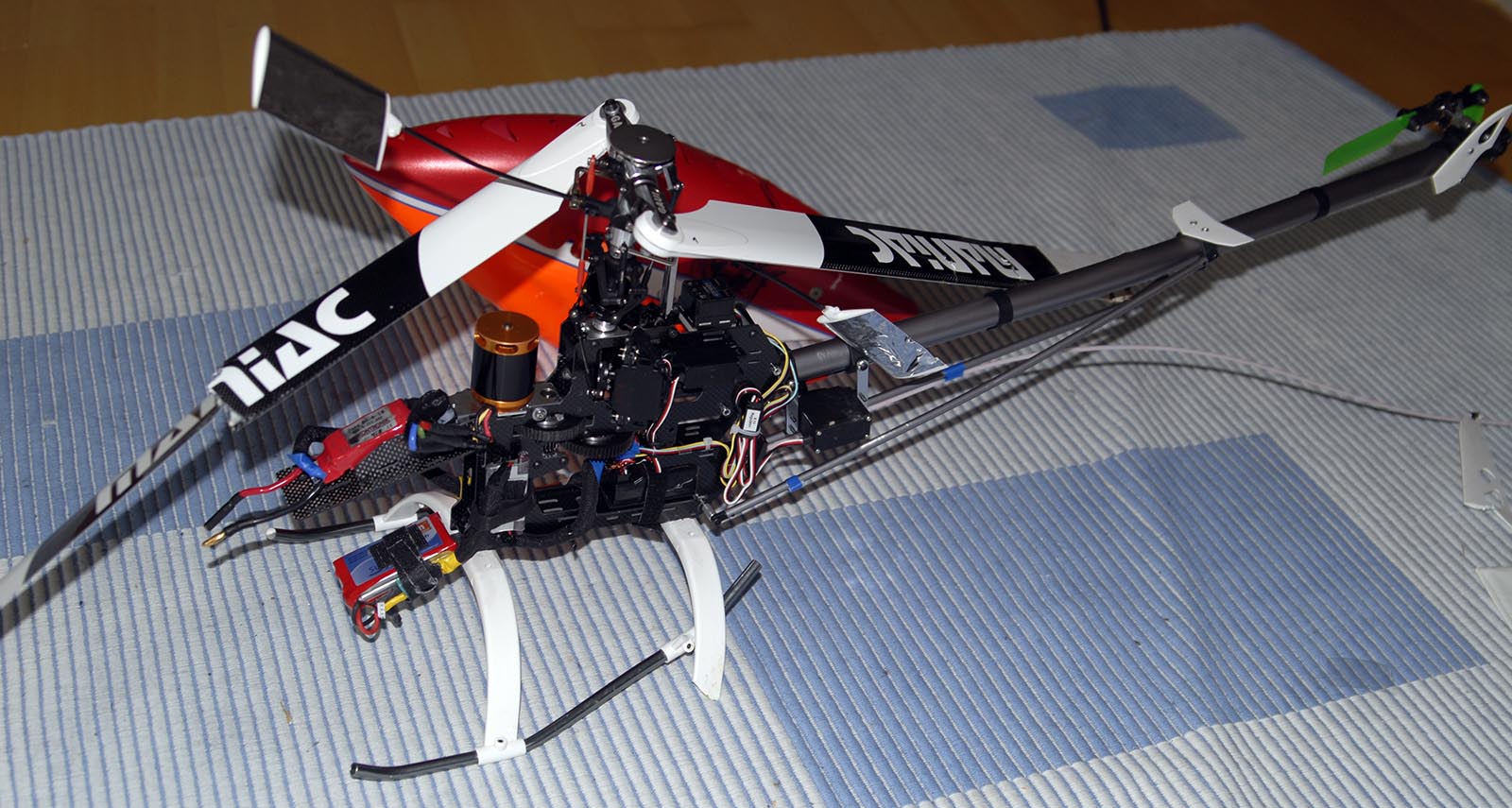

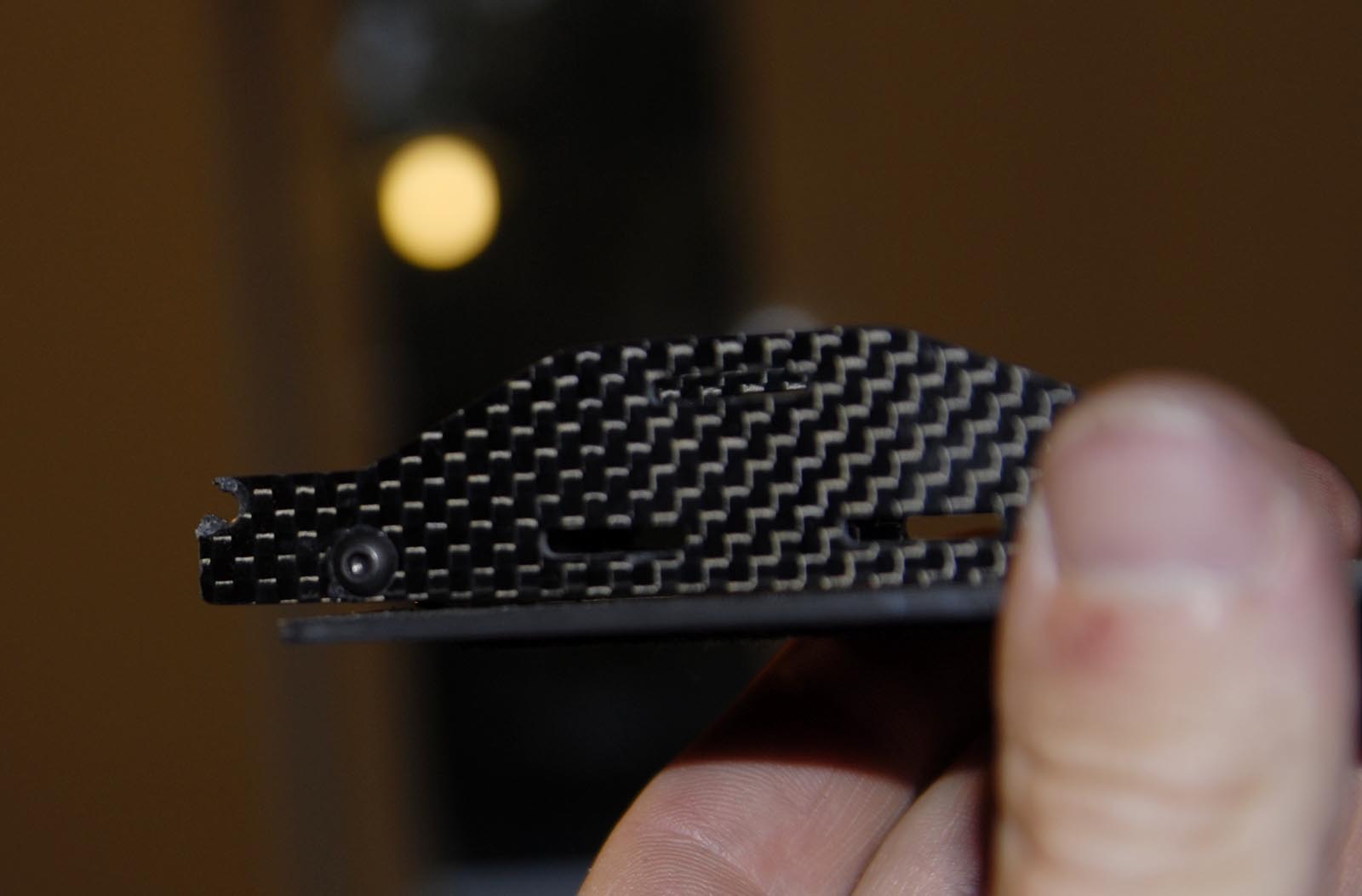

#28 Re: CHP CF Rahmen
*Update*
4. Flug heute war gar nicht... fing damit an das ich mal locker Pitch reingehauen hab und mit einem Überschlag über Nick die Aufwärtsbewegung interessanter machen wollte. Na ja... dann hat er weiter Überschläge gemacht, ohne das ich das gesteuert hab
na was macht man da? Ich zumindest hab das 6 mal mit gemacht und mir dann gedacht langsam wird es fad. Also mal den Motor abgedreht und weiter versucht das Teil soweit auf Höhe zu halten. Energie war schon relativ gut heraußen da ist er in einem weiteren Überschlag in den Boden gerammt regungslos liegen geblieben... autsch... sah sehr böse aus
Erste Begutachtung... autsch... das war dann wohl ein bisserl ein Total-Schaden
mal die Sachen zurück geschleppt und auseinander genommen. Zweite Begutachtung zeigt das es gar nicht so schlimm war. Die Blätter sind leider kaputt, Landegestell ist gebrochen, eine der CF Blatten in die das Landegestell geschraubt wird ist teilweise raus gerissen. Jetzt kommt's leider ganz böse, der Batterieträger ist auf einer Seite herausgerissen, die Alumotorplatte ist verbogen!!!, das vordere Hauptzahnrad (50er) glatt rasiert... das gestern erst in den Scorpion eingebaute Keramiklager ist ebenfalls hinüber... Anlenkungen zum Mischer sind ausgerissen, Heckrohr + Abstützung kaputt... Freilaufwelle sieht irgendwie auch nicht mehr ganz okay aus, Hauprotorwelle (ebenfalls erst gestern eingebaut) komplett verbogen und nur mit viel Mühe heraus zu bekommen, Maniac 503mm kaputt... diverse Kleinteile kaputt... Paddelwippe, Paddel + Stange
Ursachenforschung... die verlängerte Schraube die in die Kugel für den Elevator Anlenkung an der TS und zur Taumelscheibenführung hin befestigt fehlt... die scheint sich verabschiedet zu haben woraufhin der Hurri nur mehr Überschläge produziert hat... arghhhh....
so ein blödes Teil! Und das bekommt man scheinbar auch nicht einzeln!!!
Die Servos dagegen sind unbeschadet... soll sich noch einer über die 9650er Plastikdinger aufregen... und das bei direkter Anlenkung... Mal schauen ob es für die kaputten Rahmenteile Ersatz gibt. Zu guter letzt... der alte Plastikrahmen hat über 400 Flüge den Hurricane ohne Absturz (das war mein erster) in der Luft gehalten... neuer Rahmen und schon Crash fängt ja schon gut an!
Werd die die Teile am Kopf nicht mehr ersetzen... die fliegen Rauf und der Kopf wird auf Paddel-los umgebaut. Das kommt billiger... kaputt gegangen sind nur Teile die nicht aus Alu waren. Also immer gut sowas drauf zu haben Blatthalter&Co sind unbeschädigt
-klaus
