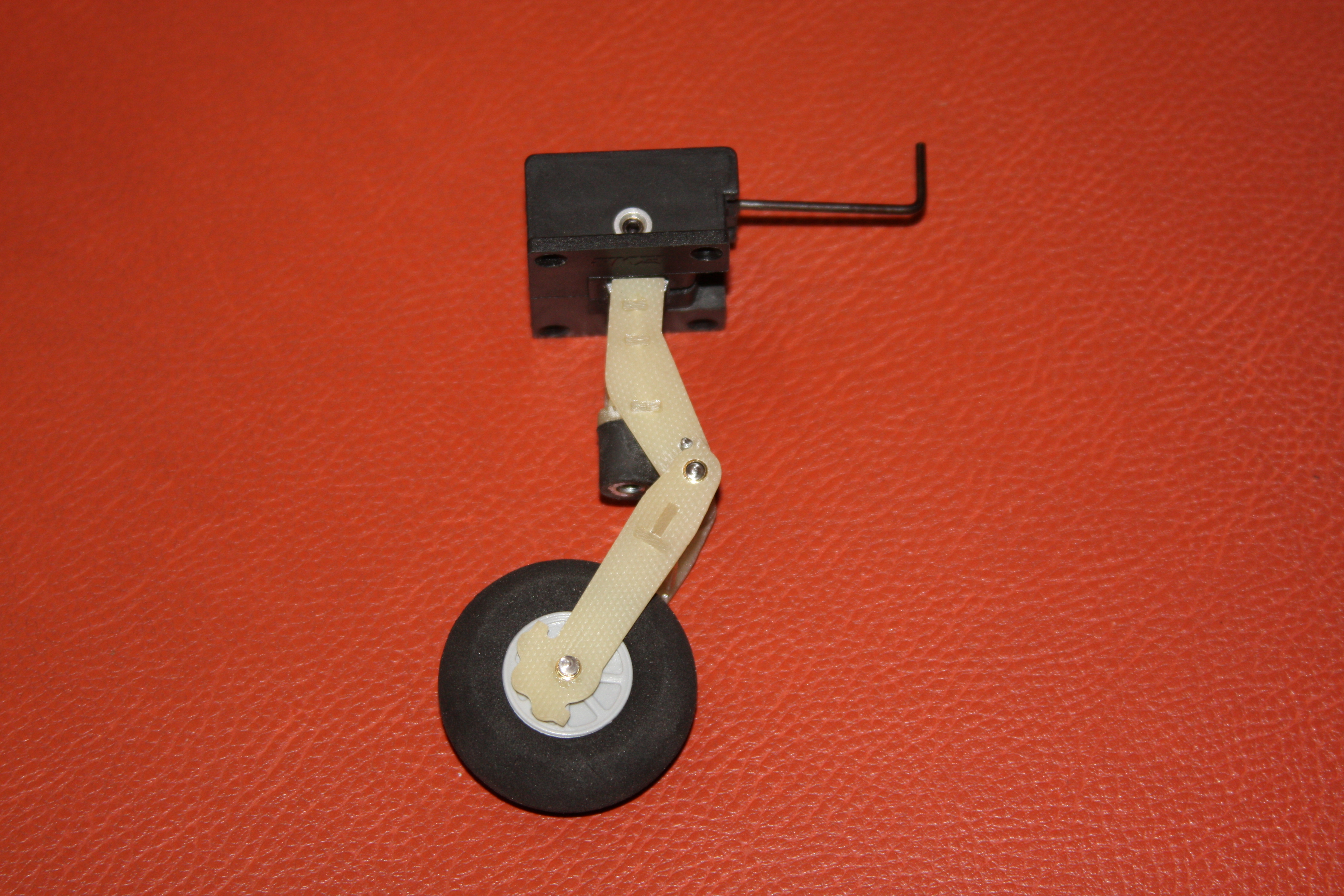

So, der Prototyp, wie er dann im Airwolf verbaut wird, sogar mit Bremssattel ;)

und so wird wohl die Serie aussehen 8)
Die Buchsen werden noch getauscht, da kommen IGUS Flanschbuchsen rein. :D (sollten morgen hier sein)

das hast du ja super hinbekommen.
Kannst du da mal ein Geodreieck oder so drunter legen, für die Abmessungen?
2 Sachen sind mir da auch noch unklar. Wie schaffst du es, dass das Fahrwerk sich "streckt" wenn es hochgeklappt wird. Den Puffergummi als Stoßdämpfer habe ich gesehen, aber wie das auseinander kommen soll ist mir nicht ganz Schlüßig.
Und, ... die Mechanik oben, diese "schwarzen Kiste", die sieht mir sehr Hoch aus. Passt die denn in den Stummelflügel?

Die Mechanik, also der schwarze Kasten ist der, der original von FunKey für die Bell/Airwolf angeboten wird und passt exakt.
Lediglich muss das Gehäuse angepasst werden, damit statt des 3mm Federdrahtes das Fahrwerk passt.
Gestreckt wird das ganze über eine Torsionsfeder !

die schwarze Kiste ist die FunKey Mechanik, die setzt die Servobewegung über den abgewinkelten Draht in eine 95° Bewegung um und verriegelt die beiden Endlagen. Die passt auch in den Stummelflügel, da kommt sie ja auch her. :-) (meine Bell222 ist ja auch eine 30er)
Welchen 450er Airwolf hast du denn? Um zu sagen, ob das runter skalieren eine Chance hat, bräuchte ich Abmessungen. Aber eigentlich müsste das gehen.
Das mit dem Ausklappen ist ein guter Trick, ne?
Aber ganz einfach, da ist noch eine Feder drin.
