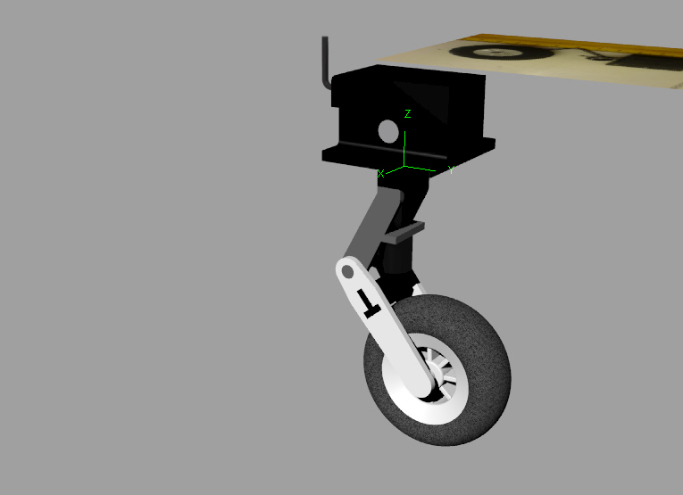

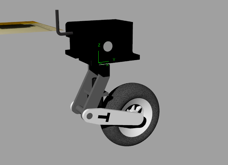

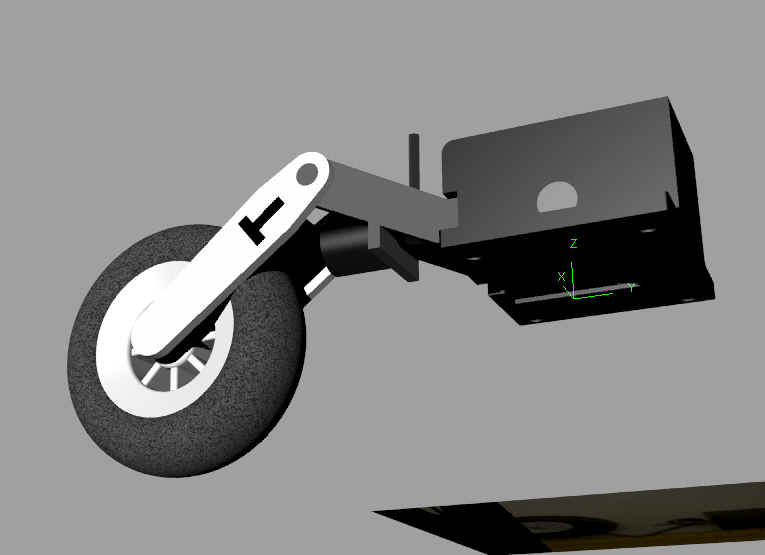

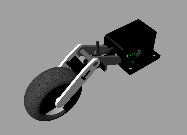

So ;) nachdem dich mir mit dem Airwolf so viel Mühe gegeben habe, sieht das Fahrwerk mit dem Drahtbei ehrlich gesagt scheiße aus, da hat Yogi sich mal an den PC gesetzt und ein schönes, gefedertes Fahrwerk konstruiert ;)
Seht hier ;)
Das dürfte doch auch für die anderen Bell 222 - Piloten sein die eine Funkey oder Century Bell oder einen Airwolf haben

Ach ja, noch ein paar details, das Fahrwerk kann ca. 20mm einknicken, somit steht die Bell oder der Airwolf nicht so hochbenig, der anschlag ist ein Gummidämpfer um die Resonanzschwingungen etwas zu dämpfen und ein ruhigeres Hochlaufen zu gewährleisten... allerdings ;) wer den Pilotfilm von Airwolf kennt, weiß, dass das Original auch üble Resonanzschwingungen beim hochlaufen hat :D
Für forne wird das ganze noch etwas verändert... und cheffe will sogar ein nachlaufendes, aber steuerbares Fahrwerk machen ;) wer dann also ne Asfaltbahn hat kann sich freuen und zu start rollen :D

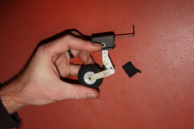

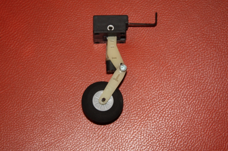

So, der erste Prototyp ist fertig ;) sieht gut aus ;) bin gespannt, wie das erst auf dem Airwolf aussieht ;)

Das sieht ja richtig gut aus *sabber*
(nur die Farbe passt noch nicht ganz, müsste Alu-Farben sein)
