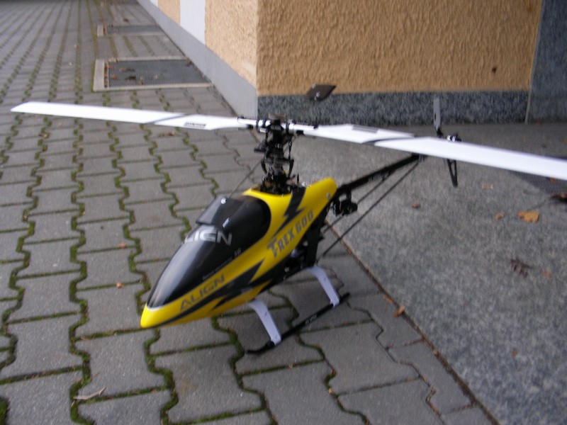

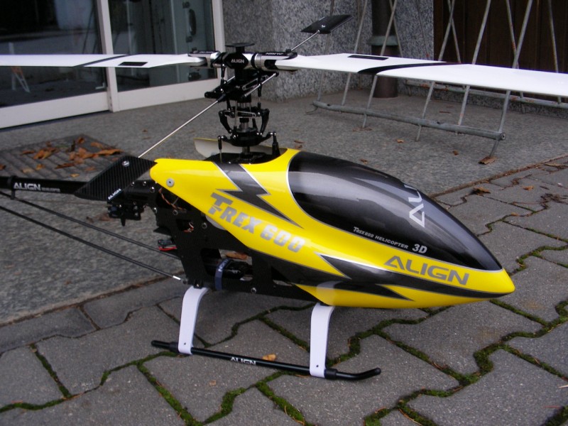

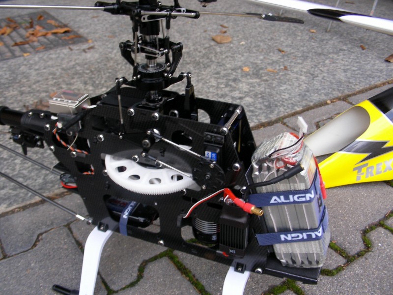

so, heut hab ich den Brummer fertig bekommen und hab ihn vorhin draußen mal eben angetestet....2 Akkuladungen....6S Kokams mit 4000mAh. Hat ja schon nen krassen Sound der Heli...uhi uhi...
Hab mal 2 Gaskurven rein gepackt....100-82,5-100 und 100-90-100. In der 1. hab ich mitm 15er Ritzel ca 2000U/min und bei der 2. Kurve fast 2300U/min aufm Kopf.......is schon arg, oder?
Was ich am ESP bzw an seiner Anleitung übel fand....es hat eigentlich keine einzige Gestängelänge gestimmt! Kenn ich so vom 450er und 500er gar nicht.

Hi,HoneyBeeKing hat geschrieben: Was ich am ESP bzw an seiner Anleitung übel fand....es hat eigentlich keine einzige Gestängelänge gestimmt! Kenn ich so vom 450er und 500er gar nicht.
welches Gestänge?
Ich habe unseren ESP zusammengebaut und die Gestängelängen sehr penibel mit der Messlehre eingestellt. Servogestänge mussten selbstverständlich auf die Nullposition angepasst werden. Danach war alles perfekt inkl. Spurlauf.
-wendy
#21 Re: Testflug Erfahrungen mit dem 650L 1220kv
ich rede eigentlich von allen Gestängen!
Vom Servo zur Umlenkung passte so nicht, von der TS zum Mischarm ned....vom Mischarm zur Paddelwippe passte auch nicht.
Und ich habe ebenfalls alles mit ner digitalen Schiebelehre kontrolliert und eingestellt....einmal mit Maße der Gewindestange und auch zur Gegenkontrolle mit dem Aufsatz für die Kugelpfannen.
Am Schlimmsten empfand ichs am Nickservo.....weil da die Gestänge wieder anzupassen wurde zu ner Fummelarbeit :p
Jetzt hab ich +-10 Grad Pitch.....und 0 Grad natürlich bei Knüppelmitte.
Hoffe das ich dann bald mehr zum Motor sagen kann!
Und allzulang dauerts auch nimmer....dann wird wohl der Kopf vom ESp bissl geschröpft.....^^
