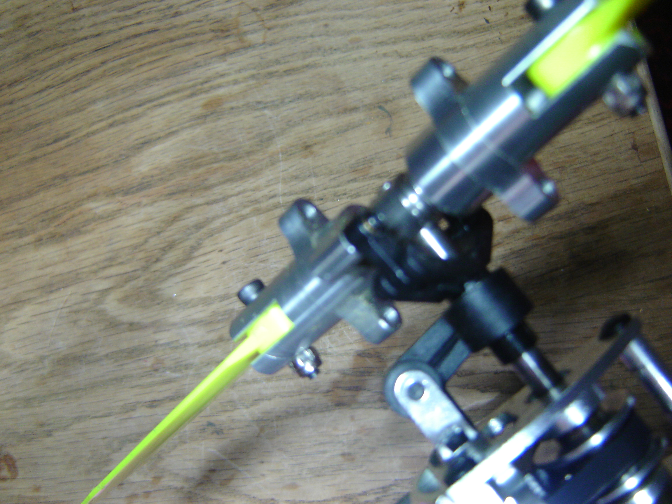

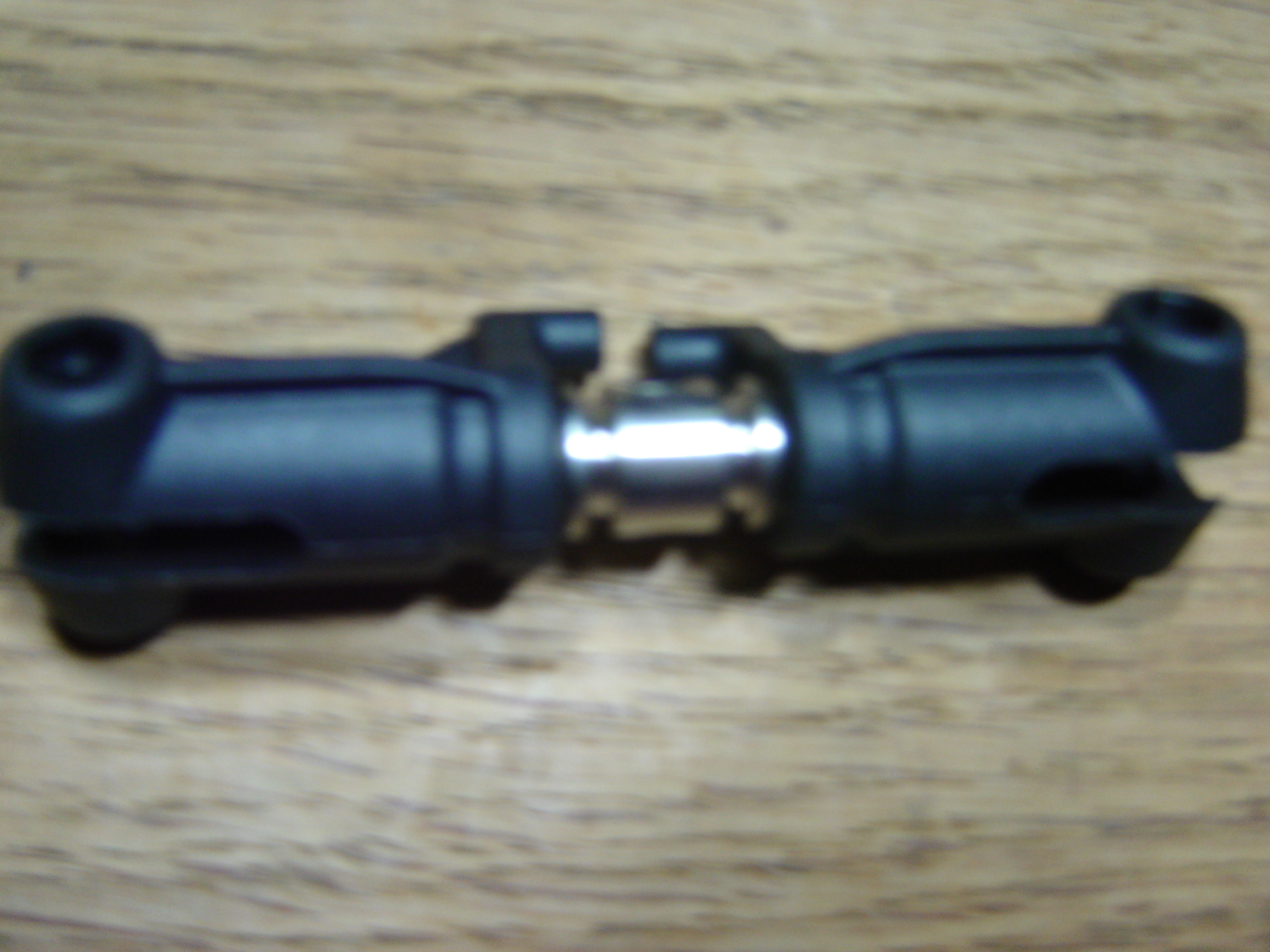

Also ich kann beim besten Willen keine PMGs bei den Align Haltern entdecken.Harz_Joerg hat geschrieben:Cool!Healy hat geschrieben: .....Dabei kam heraus dass die Kunststoff Dinger von Align absolut passen.
Aber das Align das nicht groß an die Glocke hängt, dass ihr 600er-Heck mit PMG ist, finde ich verkaufsstrategisch schwach.
Jörg
hier mal 2 Bilder, das erste von ist von den orginal Haltern, das 2te von meinen montierten haltern mit
den PMGs
Und da ist sehr wohl ein Unterschied zu spüren zwischen den beiden. Mit den orginal Haltern wird eine wesentlich größere
Kraft zum anstellen des hecks benötigt. Einfach mal die Hauptrotor Blätter abmontieren Heckgestänge am Servo raus,
hochdrehen lassen und mit der Hand das Gestänge bewegen...
