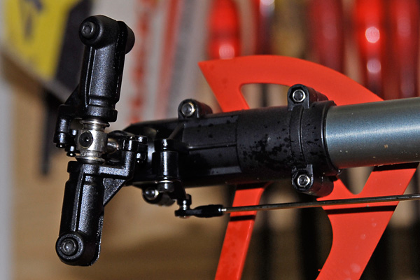

Hallöchen,
beim Stöbern im Forum bin ich über diverse Beiträge über PMGs gestolpert. Da Heute das Wetter nicht so toll war dachte ich, ich teste das an meinem Rex einmal aus.
Den ersten Versuch habe ich ohne Heckplätter und ohne Schrauben gemacht. Ich war echt überrascht wie hoch die Rückstellkraft ist. :shock:
Als ich aber die Schrauben (immer noch ohne Blätter) wieder montiert habe war es genau umgekehrt. Der HR wollte partout nicht mehr in der Mitte bleiben, sondern er lief immer mit "Schmackes" an einen der Endanschläge. Je nach dem, nach Links und nach Rechts. Meiner Meinung nach also schon zuviel des Guten.
Kann das sein? Hat jemand von euch die gleichen Beobachtungen gemacht? Oder mache ich da irgendeinen Denkfehler?
Ich habe ein Foto meines HRs gemacht:
Ich hoffe auf klärende Antworten :oops:

ist normal.
die schrauben wollen nach außen und es gibt keine gegenkraft.
mit heckblättern sieht das ganz anders aus.
schraub sie dran und teste nochmal.
(aber heck gut festhalten)

Oha, das hört sich ja nicht so toll an.
Danke erstmal für die Antworten.
Der Heli ist eigentlich ein 600E. Das was wie Ölspuren aussieht, dürften Reste meines Angstschweisses sein :)
Wie der wohl Heute Abend aussehen wirt wen ich das ganze mit Blätter versuche :?:
Was mich beängstigt ist die Vorstellung der Hero läuft mit 1700 Touren und Blätter an den Vollausschlag :oops: :shock:

mir kommt es so vor, als hätten Deine Blatthalterungen bereits PMGs integriert und der Wechsel des Verhaltens beim Einbau der Schrauben rührt daher.
Die Aufnahmen für die Blatthalterungsschrauben sind auffallend massiv und da sie um 90° vesetzt zu den Anlenkhebeln sind, wirken sie wie PMGs.
Ohne Schrauben und Blätter ist der Effekt allerdings nicht ausreichend, daher die Tendenz zur Mittelstellung.
Nur mit Schrauben hast Du dann überkompensiert und Tendenz weg von der Mitte.
Erst mit Schrauben unnd Blättern ( das Blatt-Moment ist gleich zur Anlenkung) müsste alles passen.
Also einfach wie schon empfohlen mal mit Blättern testen.
Jörg
