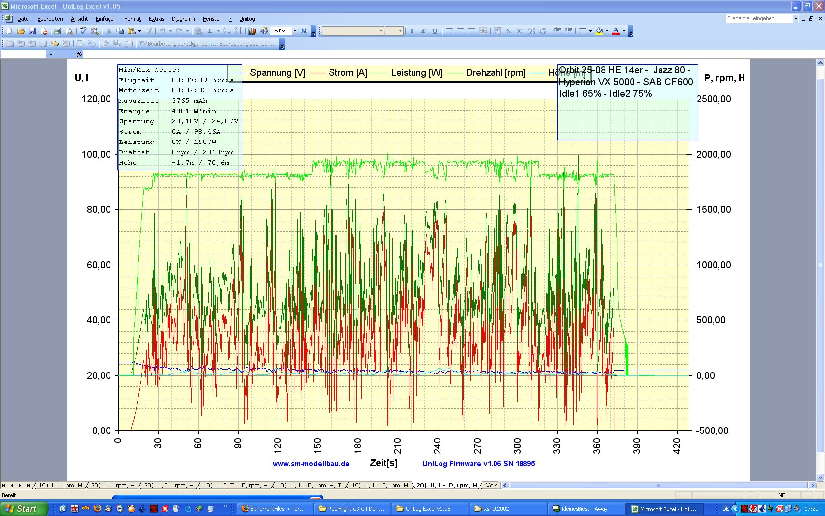

200-300 ist noch normal.
aber bei dir kommt so wenig leistung bei raus.
mit 12° ist man normalerweise locker bei 2500W und 100A+
hast du meine logs gesehen vom 30-12HE?
das waren nur 11°.
der grund warum hersteller und viele andere eine hohe regleröffnung empfehlen, weißt du ja.
der grund warum hier viele ~60% empfehlen ist, daß die drehzahl damit besser steht.
60 ist ein guter mittelwert zwischen "drehzahl steht gut" und "regler fühlt sich wohl"
muss man einfach für sich einen wert finden.
kommt auf regler und motor an.
einige kombinationen mögen keine teillast.
solange alles kühl bleibt ist ein wert von 55-60% unbedenklich.

das log kenne ich. mein setup ist aber etwas anders. ich habe ein 15er ritzel. wenn man es genau betrachtet sind die einbrüche aber relativ ähnlich. der unterschied liegt nur daran, daß meine kiste im schnitt 10-15A weniger zieht.... der motor MUSS ja nicht sinnlos strom verbrauchen. nur wenn noch ein quäntchen mehr geht, hätte ich das gerne.

genau so sieht auch mein Log vom Orbit 25-8HE aus, mit 14er Ritzel und 11° Pitch!
Nur der Durchschnittsverbrauch liegt 5-10% höher.

warum ist der log nicht von anfang an?
und warum werden 20m/s steigleistung angegeben?
das kriegt man mit dem strom nicht hin (außer dein rex wiegt 2kg)
bist du ganz sicher, daß du 12° hattest und der logger richtig funktioniert?
wie misst du du drehzahl?
direkt am kopf? am motor mit umrechnen?
magnetisch? optisch?
TDR

der log startet erst kurz nach dem hochfahrens des motors, da ich über uni-display am flugfeld meine minimalwerte sehen will ohne den ganzen log durchzugehen... sonst würde da ja "0" stehen.
knapp 20m habe ich auch mit dem z-power erreicht... bei 10° pitch... allerdings bei deutlich mehr strom. der logger bringt somit korrekte daten. vielleicht habe ich ja keinen schlechten - sondern einen BESONDERS guten motor erwischt ;-) beim letzten wiegen hatte der rex knapp 3,7 kg. 2 wären schön ;-)
wie ich bereits schon geschrieben habe, habe ich den BL-Sensor (eine phase abgegriffen) für den uni-log. da es ein erstflug war habe ich zur kontrolle im stanf bei ca. minus 3-5° pitch die drehzahl mit einem optischen messer kontrolliert. +- ein paar umdrehungen stimmt das dann schon.
ANDI
ne. kann ja nicht, wenn er 20m/s angibt.
brushlessensor ist scheiße.
hast du auch richtig umgerechnet?
/11.33?
und richtige polzahl angegeben? (oder muss man das nicht bei brushless?)
