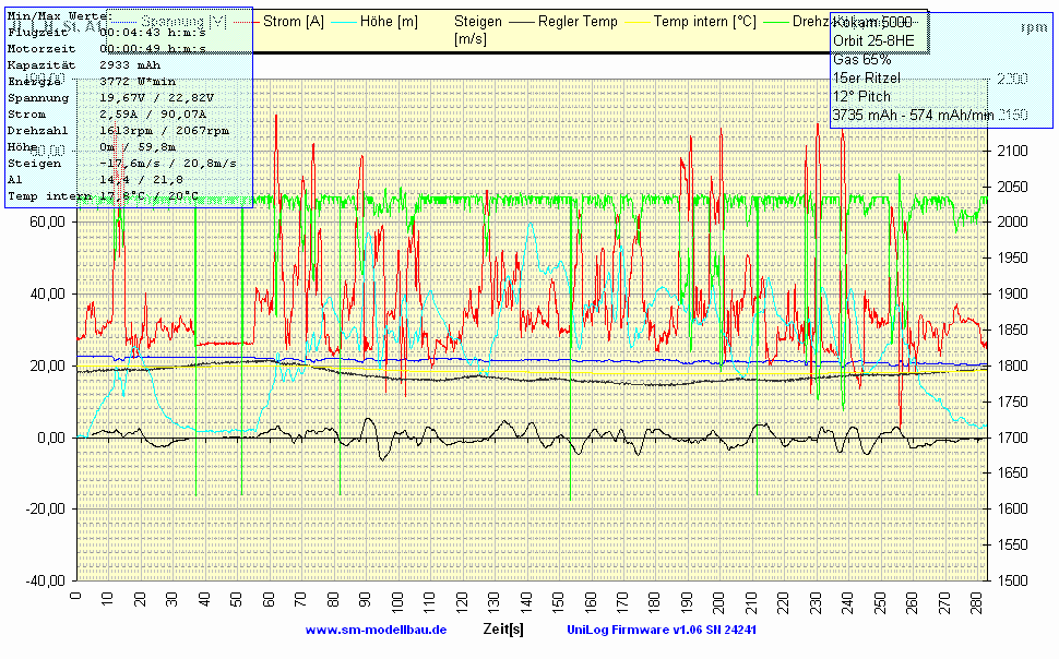

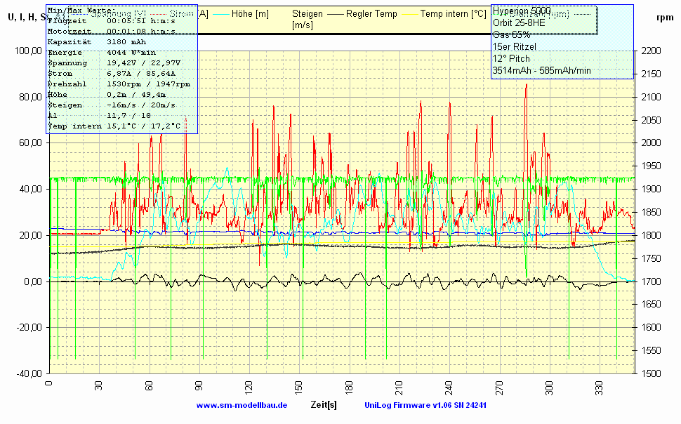

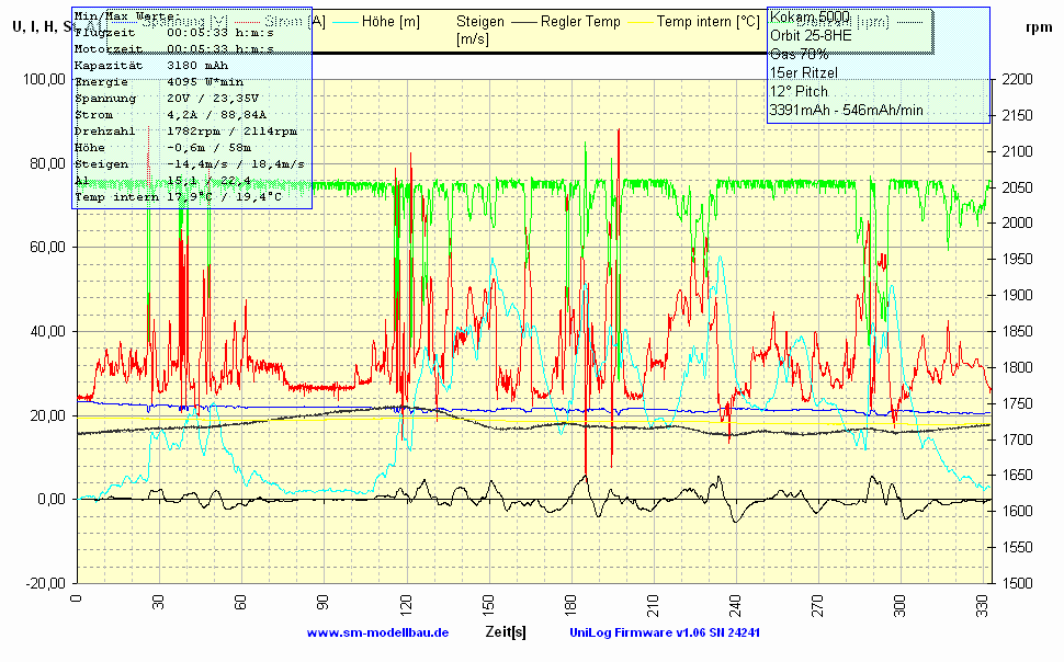

Ich habe heute meinen 600er Rex mit dem neuen Pletti rumgejagt... irgendwie hatte ich mehr erwartet.
das eine oder andere könnte ggf. noch geändert werden. Aber viel Luft ist da nicht mehr denke ich. Ich lasse mir aber gerne Vorschläge unterbreiten. Für meinen Geschmack ist die Drehzahl zu sehr eingebrochen...
Folgende Logs habe ich bei Rundflug, Loops, Flips, Aufzug, kurze Rainbows und Rollen aufgezeichnet. Die Rainbows hat er irgendwie nicht so richtig durchgezogen. Die jeweiligen Einstellung stehen in den Logs
Rex600 orbit 65 kokam.gif (58.45 KiB) 450 mal betrachtet
Rex600 orbit 70 kokam.gif (50.26 KiB) 423 mal betrachtet
Rex600 orbit 65 Hyperion.gif (52.34 KiB) 416 mal betrachtet
Die Lipos waren angewärmt. Erfreulich war der geringere Stromverbrauch im Gegensatz zum Z-Power 1150KV (steht zum Verkauf), der bei gleichen Flugfiguren doch bis 110A gezogen hat... Der Pletti dagegen "nur" 90 sicher ist mein pitchmanagement noch ne Katastrophe, aber daran wirds wohl nicht liegen. Aufgefallen ist mir besonders bei 70% Gas die sehr unregelmäßige Kopfzahl...

Wenn ich mir deine logs so anschaue würde ich sagen hier stimmt was nicht. Der Logger zeigt ja auch die Max Spannung an. Ein voller 6S Akku hat 25,2V. Du bist immer bei 22,8-23,3 Volt. Woher die Zahlen kommen oder wo sie genau gemessen werden weis ich nicht.
Obwohl du nur bei deinem 1.Log nur 3000mAh aus dem Akku gezogen hast (60%) war die Spannung schon bei 19,67V und das bei 90,07A.
Aus dieser Tatsache würde ich sagen das a. der Akku nicht voll war, oder b die Kokams eher am Ende sind.

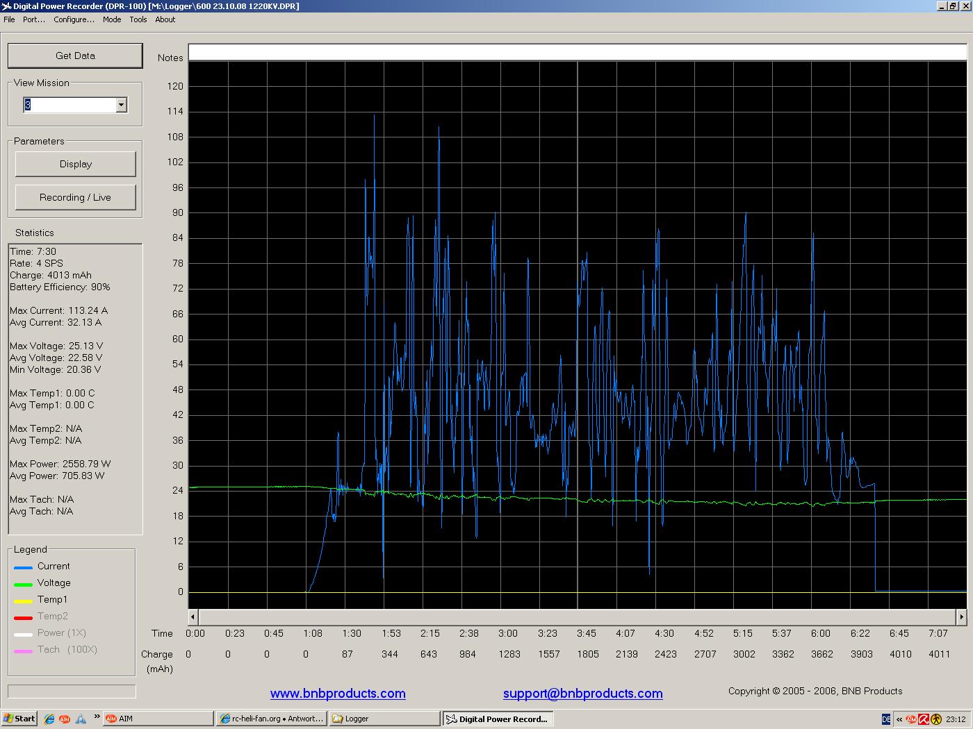

Anbei mal ein Log vom Align 650L in meinem Rex 600.
Es war ein SLS ZX 4500 25C. Entnommen wurden 88% (zu viel) 4014mAh Die min. Spannung war bei 20,36 Volt aber bei 113,24A. Entspricht also 2558Watt. So mal als vergleich.
Leider kann mein Logger die Drehzahl nicht loggen. So das man hier etwas mehr sehen könnte
