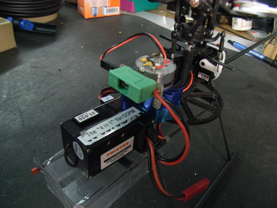

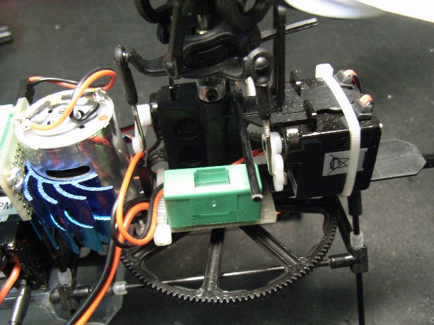

Also mir waren die KFZ-Sicherungen auch nicht geheuer weil träge. Und fest reinlöten usw. wollt ich auch nicht. Also hab ich mir Sicherungshalter für 20 mm Glassicherungen reingebommelt.
Hier mal ein paar Foddos.
