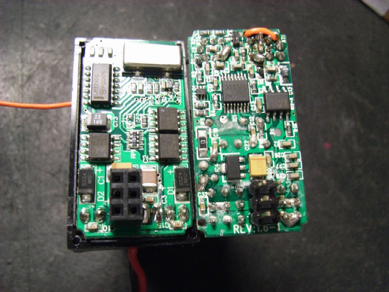

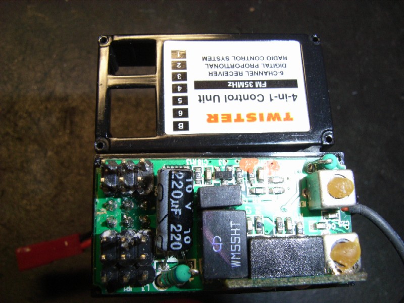

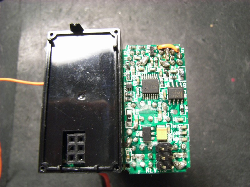

So und nun zu den 2 "fehlenden" Kanälen an der Empfängerseite der 4in1
Diese 2 Kanäle sind einfach von der Rückseite der Empfängerplatine eingelötet und dort dann direkt auf der Reglerplatine der 4in1 eingesteckt.
Kanal 3 ist Gas und Kanal 4 ist Gier.
Kanal3 geht direkt auf den Regler.
Kanal 4 wird nicht direkt auf den Regler fürs Heck gegeben - da wird noch Gas- und Gyrowirkung dazugemischt.
Ich habe mal ein paar Bilder von ner aufgeschraubten 4in1 hinzugefügt.
Gehäuse vom Empfängerteil abgenommen
Empfängerplatine abgenommen und daneben gelegt;  Regler noch im Gehäuse
Zwischenboden zum Regler entfernt
