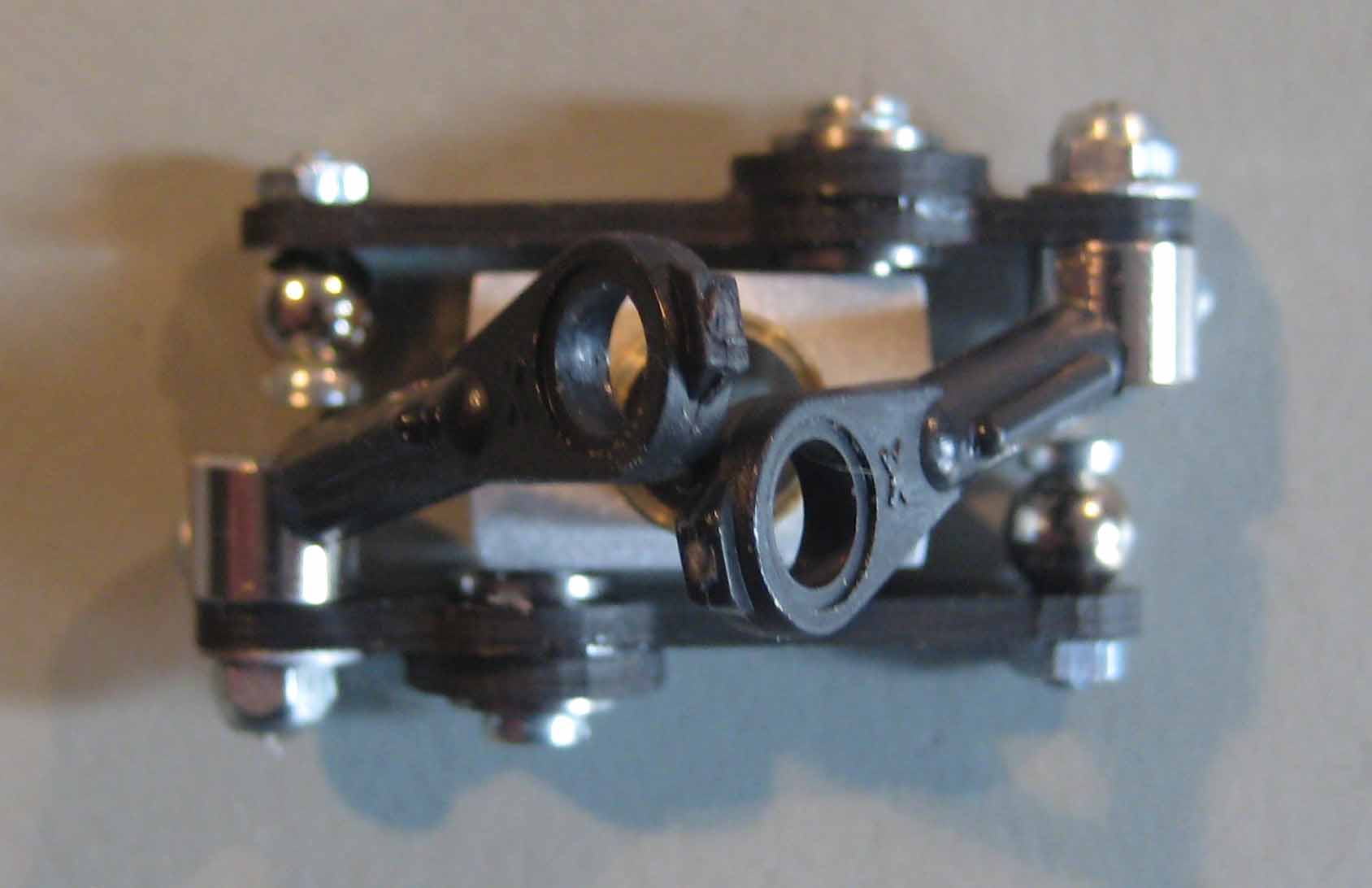

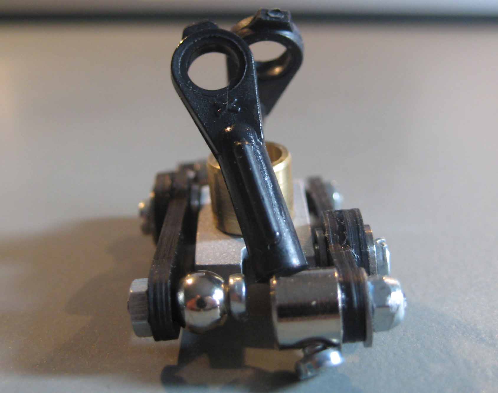

Habe eben auch noch meinen Pitchkompensator vom Roxxter11 fotografiert und eingestellt!
Es wäre gut zu wissen, was hier sein sollte... auf Lutz Fockes Bauanleitung sieht die Bohrung in der Rotorkopfzeichnung der Baustufe 8 (S.23) auch schräg aus, allerdings auf den Fotos eher gerade (vertikal, wie bei Michel). :roll:
Nun, ich werde Lutz Focke um Hilfe bitten, sodass wir wissen, welche Überlegungen er hier gemacht hat.
Dominik
#18 Re: RoXXter 11 - Frage zu TS und TS-Servos.
Verfasst: 08.12.2008 13:26:49
von jsifly
das war beim Zusammenbau des Pitchkompensators und des Rotorkopfes auch mein erster Gedanke (, wollte es bei meinem letzten Beitrag nur noch nicht erwähnen, da ich mir hier absolut nicht sicher bin, ob Lutz das vielleicht bewusst so konstruiert hat):
"Müssten die Kugeln nicht direkt unter den Pitchkompensatorarmen stehen...Taumelscheibendrehung"
Eine 3051 reicht bei mir übrigens nicht, um die Schiefstellung der Kugelpfannen auszugleichen.
Ich werde wohl Löcher bohren.
@Dominik: Du wirst dieselben Probleme wie ich bekommen...
Sende doch einfach Deine Bilder an Lutz - mal schauen, was bei rauskommt.
Gruß Jan

Ich glaube, ihr müsst die Kugelpfannen zur Ts so festmachen, dass sie in der Mitte von dem teil 3066 rauskommen - nicht am rand. dann sollte Platz genug sein.
Also schraube-Pfanne raus, die schraube von der anderen Seite durch das 3066.. dann könne das schon gehen :?:

Also, entweder die Kugelpfanne steht bei mir stramm nach links oder stramm nach rechts. So gerade wie bei Michael werde ich es wohl nur mit einer neuen Bohrung hinbekommen.
Mal schauen, was Lutz zu der Thematik meint.
Gruß Jan

Hallo Dominik, Wolfgang und Michael,
ich habe eben ebenfalls eine Mail mit unserem Problemchen an Lutz gesendet.
Meine Bilder in diesem Post habe ich als Attachment an die Mail gehängt.
Mal schauen ob Lutz morgen etwas verwirrt ist, wenn gleich zwei Kunden zur selben Zeit mit demselben Problem an Ihn herantreten.

aufgrund Ihrer Anfragen haben wir ein neues Pitchkompensator-Gelenk für den RoXXter 11 entwickelt. Es wird in Zukunft ähnlich dem des Roxxter 22/33SE ausgeführt. Der Pitchkompensator-Arm wird hierbei umgekehrt montiert (Arm nach aussen, Ring-Aufdoppelung nach innen). Dadurch laufen auch in Extremlagen alle Gestänge kollisionsfrei. Auch eine exakt rechtwinklige Ausrichtung des Taumelscheiben-Innenrings sowie lange Spielfreiheit ist gewährleistet.
Anbei finden Sie ein Bild der neuen Anordung.
Für weitere Fragen kontaktieren Sie uns bitte per mail an info@lf-technik.de oder telefonisch unter 09221-804257.
Vielen Dank und Herzliche Grüsse,
Lutz Focke
