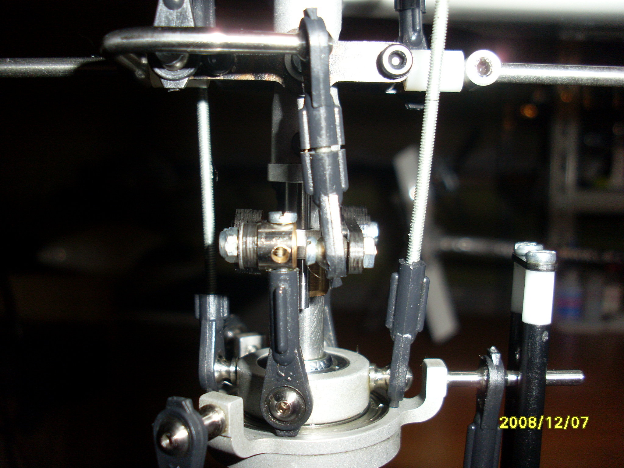

#8 Re: RoXXter 11 - Frage zu TS und TS-Servos.
Hi Jan,
so sieht es bei mir aus (Bild) und ja die Pfannen gehen echt schwer >>>habe aber nichts gemacht, wirklich nur geoelt.
Vielleicht hilft es ja das Bild......
Wenn Du noch weitere Detailbilder brauchst, kurze Info
Gruesse, Michael

#9 Re: RoXXter 11 - Frage zu TS und TS-Servos.
Irgendwie sind die Hebel von den scherarmen zur TS bei Michel nicht soo schräg wie bei Jan - hat der Michel da nachgearbeitet? Und allzuviel Luft ist da auch nicht zwischen
Grüsse wolfgang
Grüsse wolfgang

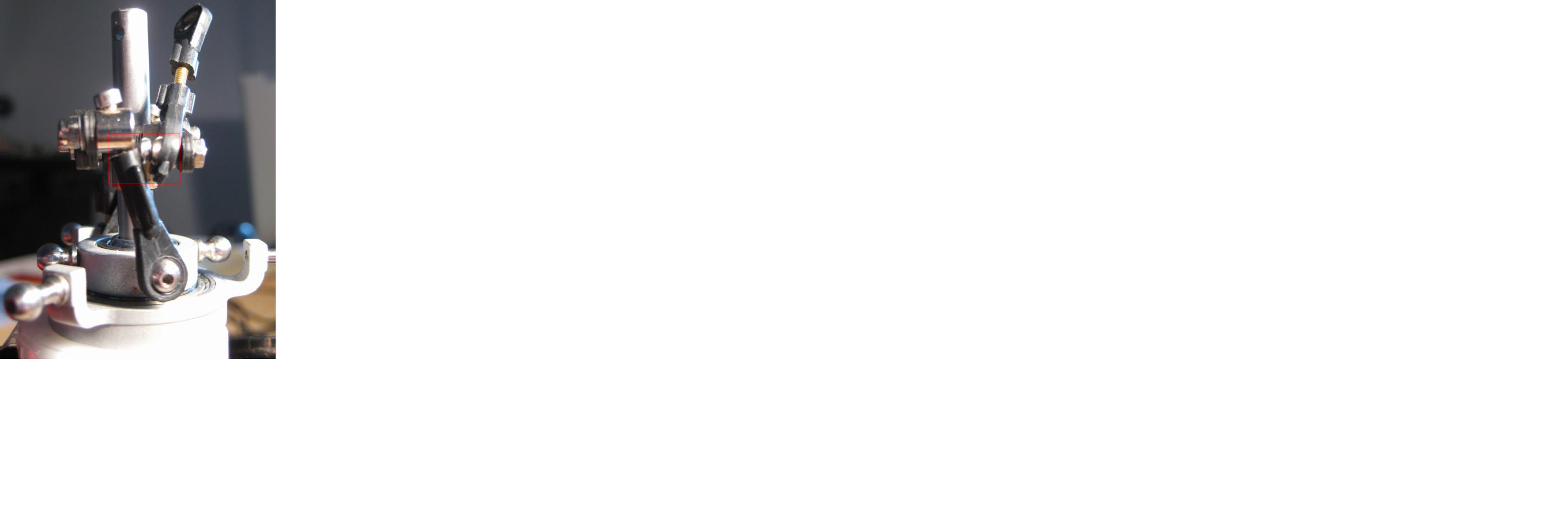

#11 Re: RoXXter 11 - Frage zu TS und TS-Servos.
So nochmals geschaut,
3066 Pitchkompensator-Gelenk sieht auf dem Bild von Jan irgendwie verkehrt aus!
Ich habe da locker einen mm mehr zu 3035 dem Kugelkopf.
Schau mal wo meine Schraube in der Bohrung sitzt und wo Deine ist Jan, meine aussen zum Kugelkopf und Deine innen.
muss nochmal genau gegenueberstellen die 2 Bilder....
Gebe spaeter Bescheid habe gleich ein Essen, Michael

#12 Re: RoXXter 11 - Frage zu TS und TS-Servos.
Hallo Michael und Wolfgang,
die Paßscheibe 3051 ist bei mir drin.
Wenn ich Michaels Bild anschaue, gehen mir einige Kronleuchter auf
, die Verbindung zur TS geht bei Dir ja (fast) senkrecht nach unten.
Durch die schiefe Bohrung im 3066 stößt bei mir die Schraube des Kugelkopfes an die Kugelpfanne 3035.
Bei Michael ist die Bohrung relativ gerade, sehe ich da zusätzliche Löcher im 3066
Werde dann wohl mal ein bisschen Bohren.
Was habt Ihr eigentlich für eine lichte Höhe zwischen Domplatte und TS bei 0 Grad Pitch?
Gruß Jan
Gruß Jan

#13 Re: RoXXter 11 - Frage zu TS und TS-Servos.
Hallo Jan
baue auch gerade einen Eleven zusammen und bei mir sind die Löcher auch so sehr schräg, wie bei Dir!
Da ich allerdings den Rotorkopf noch nicht zusammengesteckt habe, kann ich die Konsequenzen beim Pitchen noch nicht beurteilen...
@ Michel
wieso hast Du den jeweils 2 Löcher drin?
Dominik
@ Michel
Dominik

#14 Re: RoXXter 11 - Frage zu TS und TS-Servos.
Hallo Dominik,
ich denke Michael hat sich gerade wegen der "originalen Schiefstellung" zwei zusätzliche Löcher gebohrt, oder?
Gruß Jan
Gruß Jan

#15 Re: RoXXter 11 - Frage zu TS und TS-Servos.
Das "schief" ist insofern u.U. gewollt (oder er hat nicht dran gedacht) , weil dadurch ja die taumelscheibe ver/gedreht wird. Mit geraden Hebeln hat man dann eine andere Stellung des Innenrings Ts zum ZS wie mit schrägen... also keine "Virtuelle" sondern eine "echte" Taumelscheibenverdrehung.
Wie sich das auswirkt - wer das so warum, gewollt geändert hat, dürft Ihr mich aber nicht fragen.
"Normalerweise" sollten die Kugeln der PK-Schwerarme dann wohl genau unter der Führung des PK sitzen
Grüsse Wolfgang
Grüsse Wolfgang
