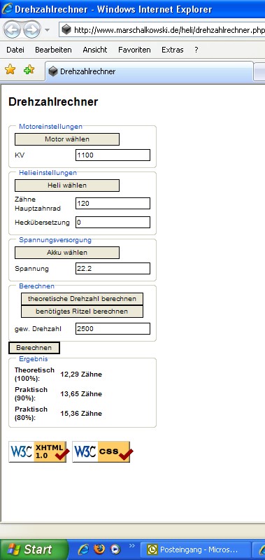

Hi, in der Theorie stimmt das laut dem Umrechner brauche ich ein 15 Ritzel aber seht selbst!

Ich würde sagen, 14 reichen .... oder willst Du tatsächlich mit 2.500 fliegen ?? Wenn Du mit der Regleröffnung zu weit runter mußt, glüht der Dir im Sommer weg :wink:
Verrat uns mal Deinen Flugstil/-Status ....
