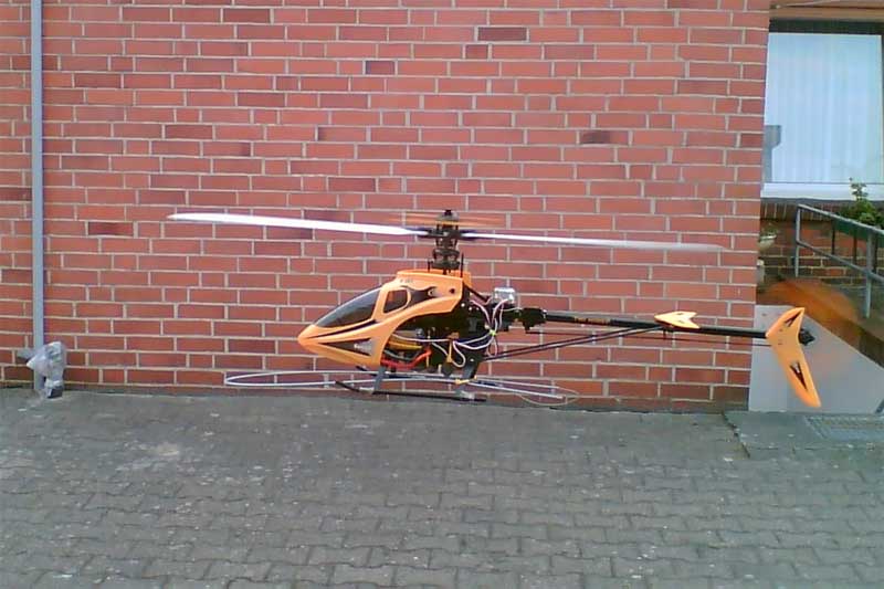

Der Kreisel ist falsch montiert! Der "normale" E-sky Standard-Kreisel wird so liegend montiert, dies ist aber die Head-Lock Version. Und die montiert man seitlich bzw. hochkant stehend.
Deine Antennenverlegung ist "saugefährlich", weg mit der Antenne von der Seitenflosse. Bowdenzug-Außenrohr aus dem Modellbauhandel besorgen, das aus Kunststoff, ca. 10 cm abschneiden und die restlichen 90 cm als "U" mit dem Bogen vorne am Landegestell verlegen. Dort die Antenne durch.

Wenn die Antenne sich nur minimal lockert, dann IST sie im Heckrotor. Und unter Spannung darf sie auch nicht sein, da sie so aus dem Empfänger reißen kann. Funktechnisch ist ein Kontakt mit GFK und CFK auch suboptimal, die Störungen sind so vorprogrammiert. Das "U" etwas oberhalb der Kufen hat sich da bestens bewährt.
Flug nach Umbau.jpg (69.53 KiB) 2370 mal betrachtet
Hier kann man die Verlegung des Kunststoffrohrs gut sehen.
