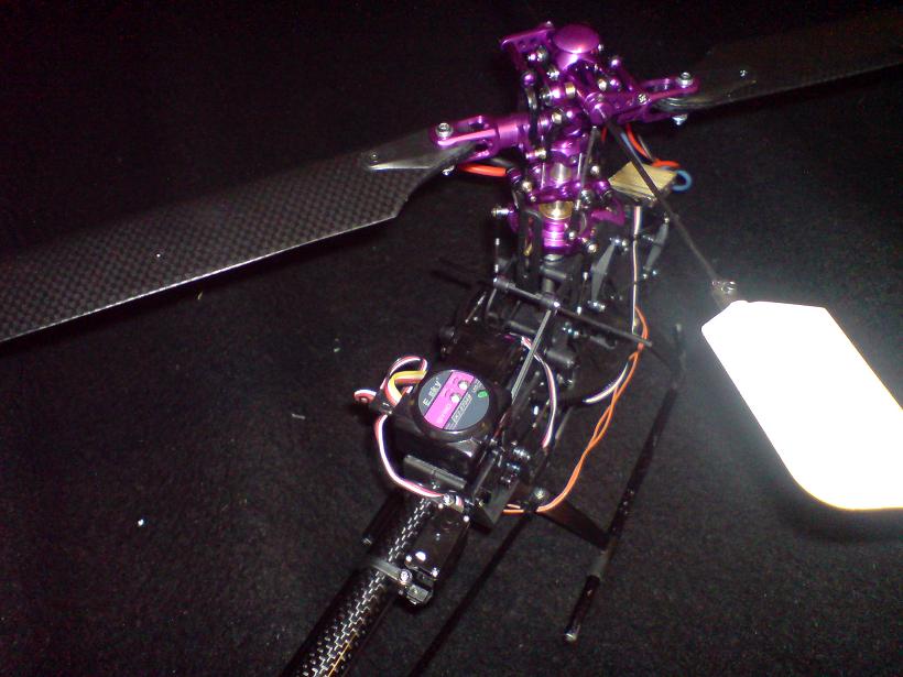

Hallo.
Heute, endlich wollte ich meinen belt mal fliegen nachdem alle aluteile verbaut sind.
Aber ich kam nicht dazu. Alle servos bewegen sich so wie sie es müssen. Sonst hab ich den heli so gut ich konnte eingestellt.
Nochmal alles geprüft und gas langsam nach vorn gegeben.
Auf einmal dreht sich dat dingen wie sonstwas auf der stelle. Ein abheben war somit unmöglich. Selbst mit gegensteuern beim neuversuch war nix zu machen.
Gas raus und nochmal alle wirkrichrungen nachgesehen, alles so wie es muss.
Nochmal ein versuch gemacht. Jetzt dreht sich der heli in die richtung un die ich die schon vorhandene drehung ausgleichen will. Abbruch.
Ich hab festgestellt, dass sich die heckrotorblätter in alle richtungen gut bewegen lassen. Also nochmal. Zuvor hab ich den trimmer in die gegenrichtung des ausbruchs getrimmt. Keine besserung.
Ich hab dann aus verzweiflung an diversen `drehreglern` amsender rumgemacht, auch keine verbesserung der situation. Hab die stellungen markiert und alles wieder so eingestellt.
Der heli soll schon einmal geflogen sein. Kann ich fast nicht glauben. Aber das problem hab ich bei einem anderen heli auch grad, der ist schachtelneu.
Ich komme nicht weiter und will endlich nicht nur immer meinen coax fliegen.
was kann das sein?

Hallo
kan es sein das deine Hero-Anlenkung schwer wabbelig ist.
Mfg Boris

Beitrag von toper »
Hört sich aber schwer nach falscher wirkrichtung an. Wenn Du das Hech schnell nach rechts drehst (Nase nachlinks). Muss die scharfe Kante der Heckblätter auch nach rechts gehen. Ist der Heckrieben verdreht? Läuft die die Stumpfe Seite voraus?

Beitrag von Jense »
also:
hero anlenkung ist normal ( sehr kleines spiel )
Kann den heli grad nicht einschalten, bin am senderakkus laden.
Angenommen es ist die falsche, dass hoff ich auch weil es einfach zu beheben klingt, wirkrichtung des kreisels, wie bekomm ich das hin?

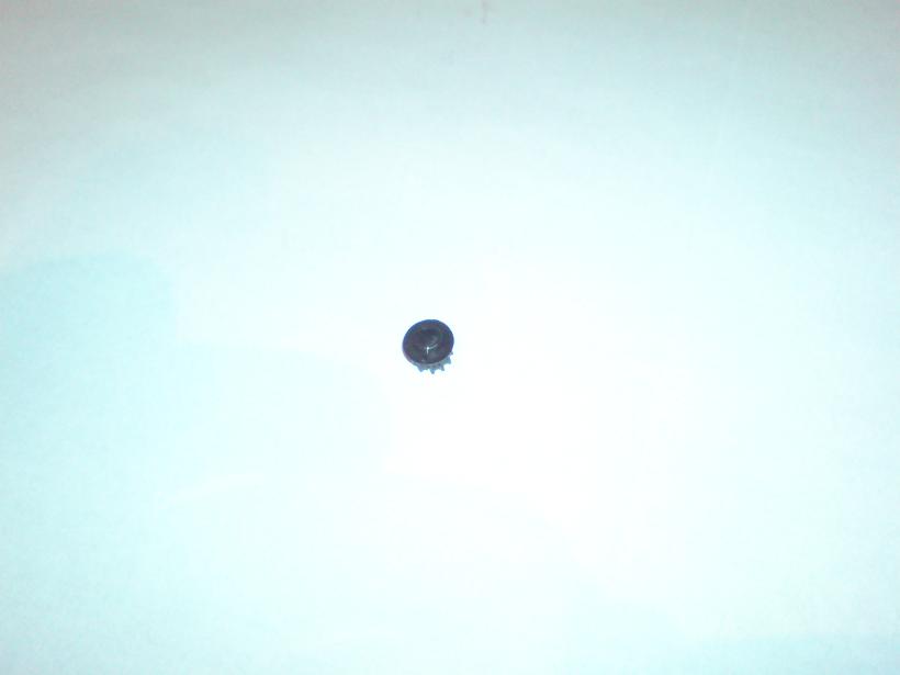

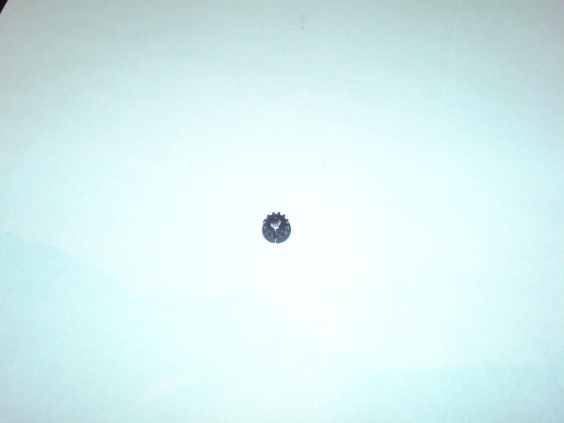

Jense
Beiträge: 937
Registriert: 24.10.2008 17:26:58
#11 Re: gyro bzw.head lock problem?
Beitrag von Jense »
hab den fehler gefunden, dank einem anderen forum:
Ich kann den haro derehen, wenn ich den hero festhalte (eher leichter kraftaufwand) das zahnrad für den riemen ist locker.
Da ich neuling bin hier gleich meine frage; wie bekomm ich den fest bzw ohne den heli vollends auseinander zu nehmen raus?
Es handelt sich um das teil auf seite 19 oben links der originalanleitung in englisch.

little Lion
Beiträge: 650
Registriert: 20.12.2007 10:38:49
Wohnort: Lüneburg
#12 Re: gyro bzw.head lock problem?
Beitrag von little Lion »
Du meinst das Zahnrad auf der Zwischenwelle? Da wird die gesamte Zwischenwelle ausgewechselt, dazu das Heckrohr abbauen, Chassis hinten auseinander schrauben, etwas auseinander ziehen und alte Welle raus, neue rein. Dann Chassis wieder locker zusammen schrauben, Heckrohr rein, Riemen auffädeln, dabei auf Laufrichtung und leichten Lauf achten, alles gut handfest anziehen, Riemen spannen, Heckrohr ganz fest ziehen - fertig.

Jense
Beiträge: 937
#15 Re: gyro bzw.head lock problem?
Beitrag von Jense »
hab geade das ritzel ( teilnr: 089) ausgebaut. es ist gerissen. Wie geht denn sowas, etwa materialermüdung?
Ich hab das gute stück nirgends als einzelteil finden können. Weis jemand wo ich das bekomme?
Bekomm ich das teil auch als alu oder messingteil?
