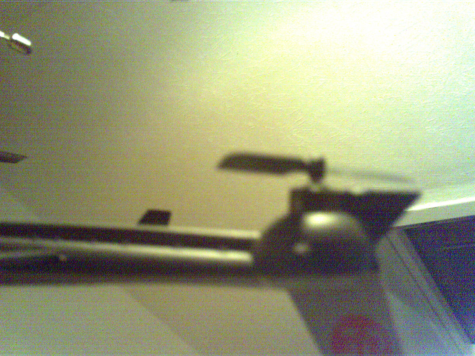

Ich will Dir jetzt den Heli nicht schlecht machen, aber die Auslegung mit der Nicksteuerung über einen horizontalen Propeller ist nicht sonderlich gut. Outdoor wirst Du nur damit bei Windstille fliegen können, wobei die Dinger auch nie so präzise zu steuern sind, wie ein richtiger Heli. Also erwarte nicht all zuviel von dem Heli.

Ich glaub da sind garkeine Servos drin.
Hoch/Runter is das Gas von den Hauptmotoren.
Gier is wie beim Koax, einer dreht schneller, einer langsamer.
Nick wird über den Heckrotor gemacht weniger Gas gleich vorwärts, mehr rückwärts.
Roll gibt es nicht.

hier gibt es ein Video mit senkrecht montiertem Heckrotor. Da der Motor waagrecht montiert ist denke ich dass das einfach sehr ineffektiv ist. Peter F hat mahl sowas erwähnt.

tja... mit so nem Spielzeug hats bei mir auch mal angefangen. Mit dem Vor und zurückfliegen hat das bei meinem auch nicht funktioniert. Das Funktionsprinzip ist schon richtig erkannt, je nach gewünschter Flugrichtung drehte bei meinem der Motor mal rechts oder links rum, dadurch sollte sich sie Nase heben oder senken, doch das kleine Motörchen hat niemals die dafür notwendige Kraft entwickelt. Das Einzige was ein ganz klein wenig geholfen hatte, war den Luftschraube vom Heck ein wenig zu erhitzen und dann die Blattsteigung etwas zu erhöhen, dadurch war es dann möglich ein wenig vor und zurück zu schaukeln. Wirklich geflogen ist das kleine Ding aber nie.
Evtl bringts ja etwas, ein wenig Gewicht in die Nase zu packen, dann sollte evtl. ein Fliegen wie mit den PiccoZ möglich sein...
