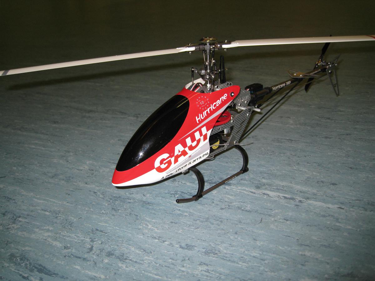

Hallo AlFi, habe meinen 200 V2 FES mit GU-365 auch Gestern bekommen. Habe die Maxwell Servos dabei, sind aber etwas groß und schwer (12g) finde ich. Sobald ich Fotos und Zeit habe poste ich mal meinen hier.
Nur die Haube ist in einen schlechten Zustand, Sie hatte schon Risse aus dem Baukasten, Und verformt ist Sie auch total. Ich glaube die kann direkt in den Müll wandern.

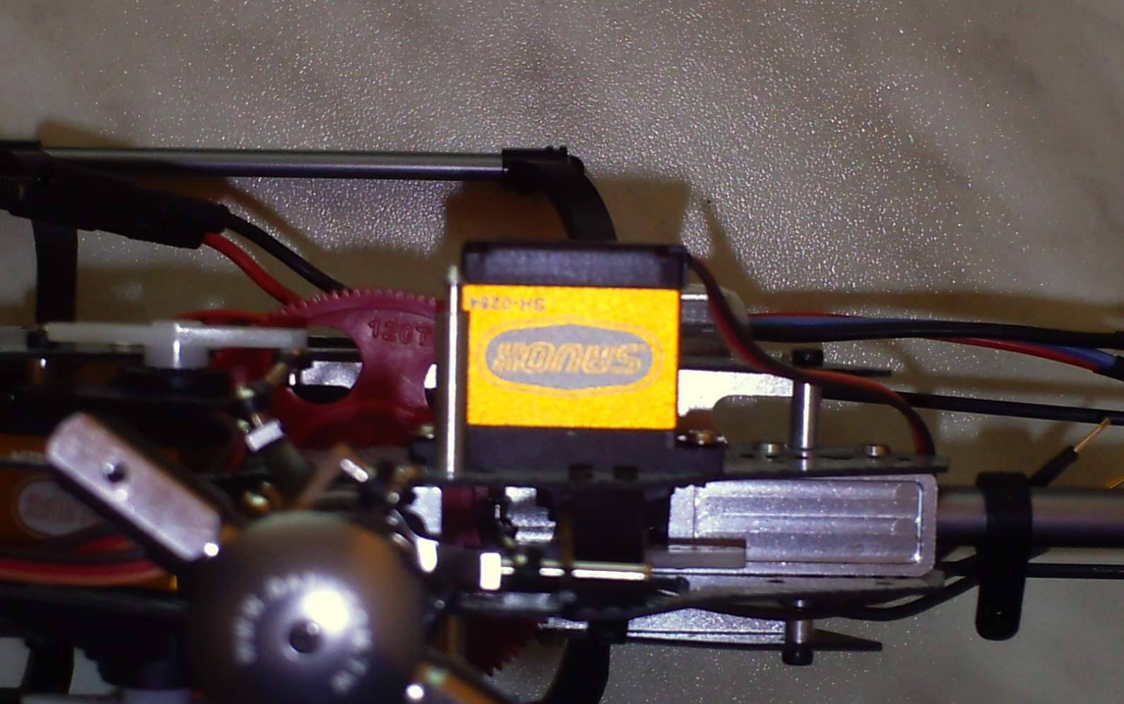

so neues problemchen =)
der nikservo steht so weit aus dem chassi raus das die haube nicht mehr draufpasst... und weiter drin laesst sich der nick servo nicht anbringen...
1. den heli naggich fliegen ^^
2. an der haub rumschnitzen
3. den nickservo ins chassis bauen und die ts mit gebogenem gestaenge andahren...
ich lass es erst mal so wie es ist und warte auf nen genialen einfall =)
Gruß, Jérôme

#21 Re: (kleiner)baubericht 200v2FES + GU365
der silberne zapfen ist der haubenhalter, und der servo steht weiter raus als der haubenhalter - ergo die haube wir nicht drauf passen..Michel hat geschrieben:hast mal ein Bild wie das aussieht vom NickservoWas ist da nicht in Ordnung
zapfen steht 21mm raus
servo steht 23mm raus
hitec hat bescheidene details auf ihrer homepage... http://www.hitecrc.de/store/product.php ... t=0&page=1die bauen die Hitec HS 65 MG rein,die ich wahrscheinlich auch nehmen werde.
ich lese das so das der 65MG 24mm hoch ist, der savoex ist 32mm von daher koennte das mit den 65mg schon eher passen
rc-city.de 17.90€Was haben Deine Savox gekostet und wo hast Du diese bestellt![]()
Gruß, Jérôme

simpelste loesung ist den haubenhalter etwas zu verlaengern... aber das geht auch noch anders =)
Gruß, Jérôme

Lass die Savox drinne, ist bei meinen Maxwell Servos das gleiche Problem. Laut einiger unbestätigten Aussagen ist Align , Savox und Savöx alles OEM von Maxwell. Ich habe gestern meine Haube mit der Dremel bearbeitet. Jetzt passt es. Erst habe ich mich auch über das Mehrgewicht der Maxwell (12g) gegenüber (9g) Servos geärgert. Sind immerhin 9g mehr, das kann man schon merken. Aber gerade bei 3Achs Systemen ist ein guten schnelles starkes Servo das A und O. Das Gewicht spart man dann lieber beim Kopf. Und den restlichen Sachen. Das GU-365 wird es Dir mit guter Arbeit danken. Einzig das BEC weis ich nicht ob es aushält. Gehen die Savox dirket an 7,2 V?
Gestern habe ich die ersten kleinen Hüpfer gewagt, mein Heckservo (MAxwell) ist eindeutig zu langsam, aber es geht sicher für die ersten Flüge heute Abend.
Dann kommen ja evtl. meine Futabas von alfi fürs Heck
Meine Erfahrungen und Bilder poste ich morgen.

So habe meinen soweit Flugbereit (halt mal alles unsauber hineingeschmissen) und habe Heute die ersten Akkus probiert. Noch mit dem langsamen MAXWELL Servo auf dem Heck, war halt im Kit dabei. Naja es muss noch besser gehen. Hier mal ein Foto, und Video:
http://www.rcmovie.de/video/8564629a0d6 ... -erste-Tag
Ein Problem konnte ich aber feststellen ich habe sehr viele Vibrationen auf dem gesamten Heli. Sehr schnelle, man konnte es deutlich an der Heckanlenkung sehen, der Metallstab bewegte sich abundzu 5mm auf und ab. Das kann nicht gut sein für das GU-365. Ich tippe auf zwei Sachen, einmal die unsymetrische Taumelscheibenführung oder der Motor. Ich habe den Motor einmal im Stand am Heli anlaufen lassen, ohne Zahnrad. Da hat das System schon gewackelt.
Jetzt gehts ans Optimieren
als nächstes ist das Heck dran.
- gaui200FES.JPG (129.87 KiB) 1583 mal betrachtet
