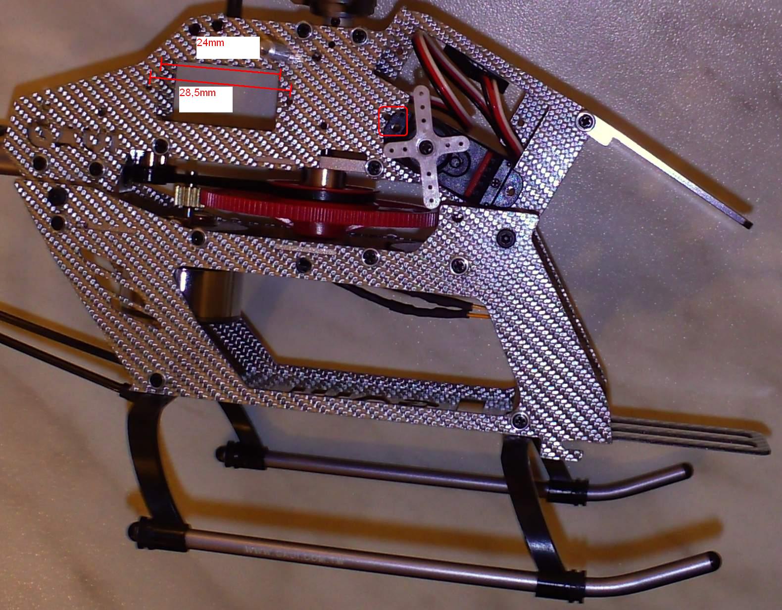

die haben noch mal die servohalterung vergroesert :evil: , nun sind die S3154 ca 2mm zu klein, der S3156 denn ich noch hier hab wuerde grade so eben reinpassen wenn man die schraube leicht schraeg mit gewalt reindrehen wuerde
abstand von lochmitte zu lochmitte fuer die TS servos ist nun: 28,5mm
S3154: 25,5mm
S3156: 27,5mm

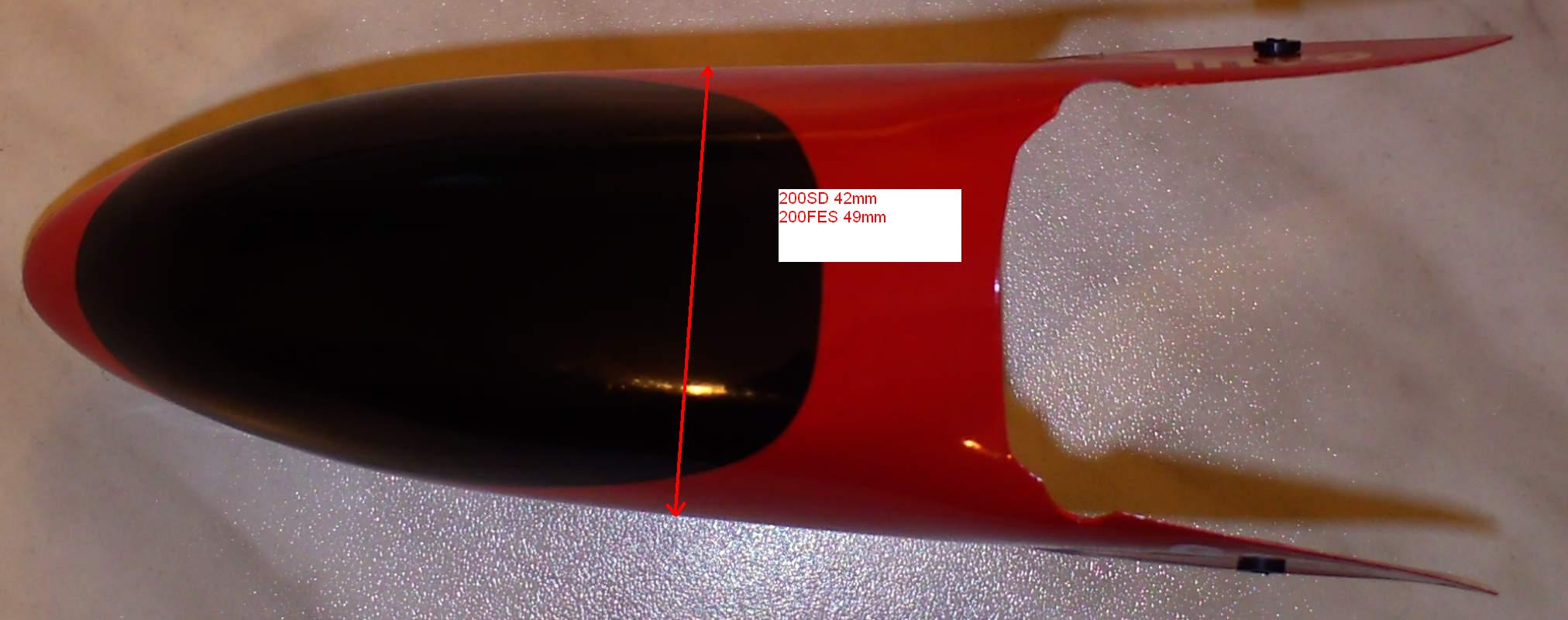

so die 200FES haube ist etwas breiter als die alte:
Haube breiter geworden

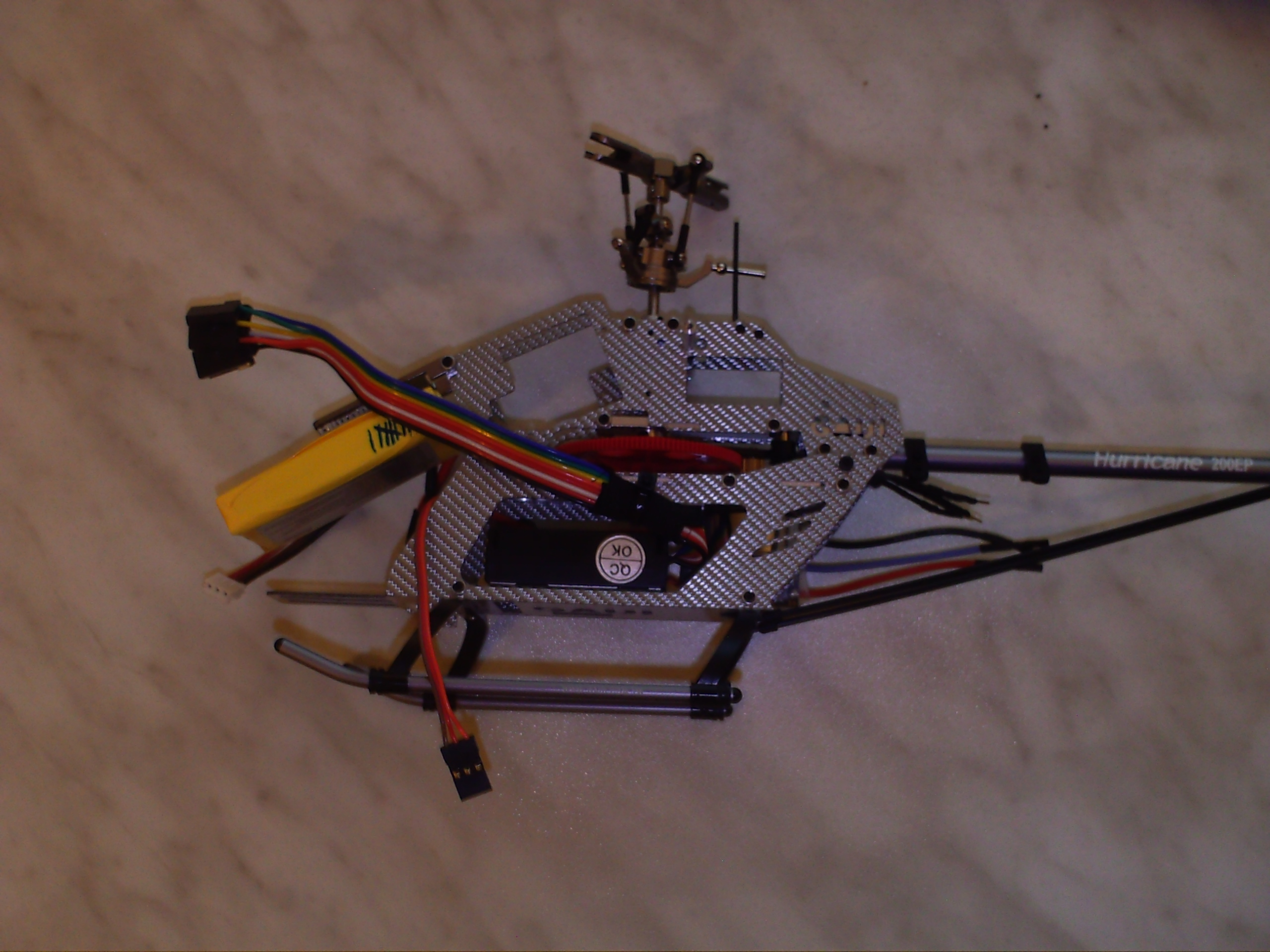

neue cfk blatte von links
mechanik links.JPG (226.05 KiB) 2141 mal betrachtet

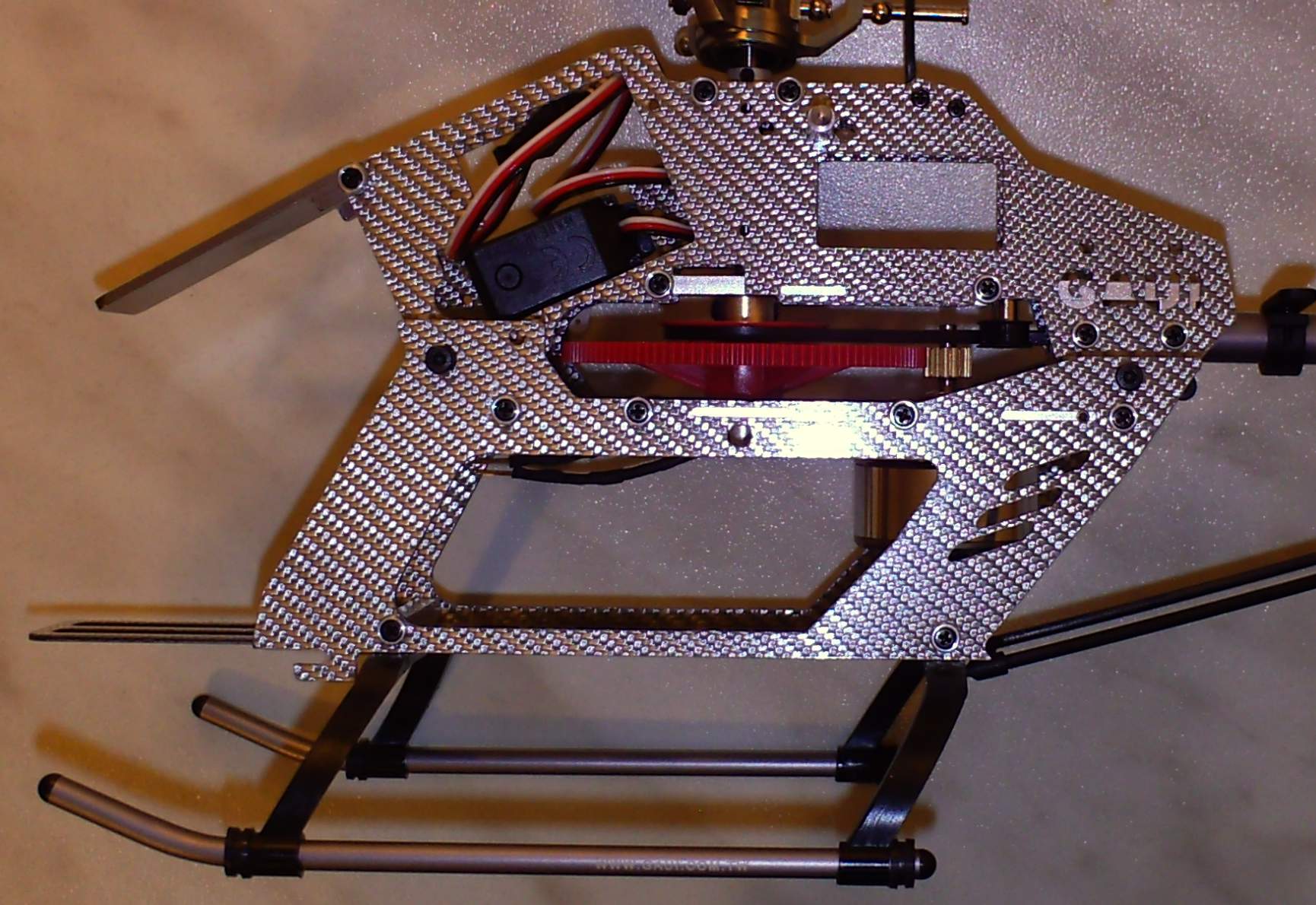

und hier noch mal die leicht veraenderte cfk blatte gegen ueber der auf der gaui seite
vorne nen futaba S3154 der mit der veraenderten cfk blatte nicht mehr passt...
neue cfk blatte von rechts

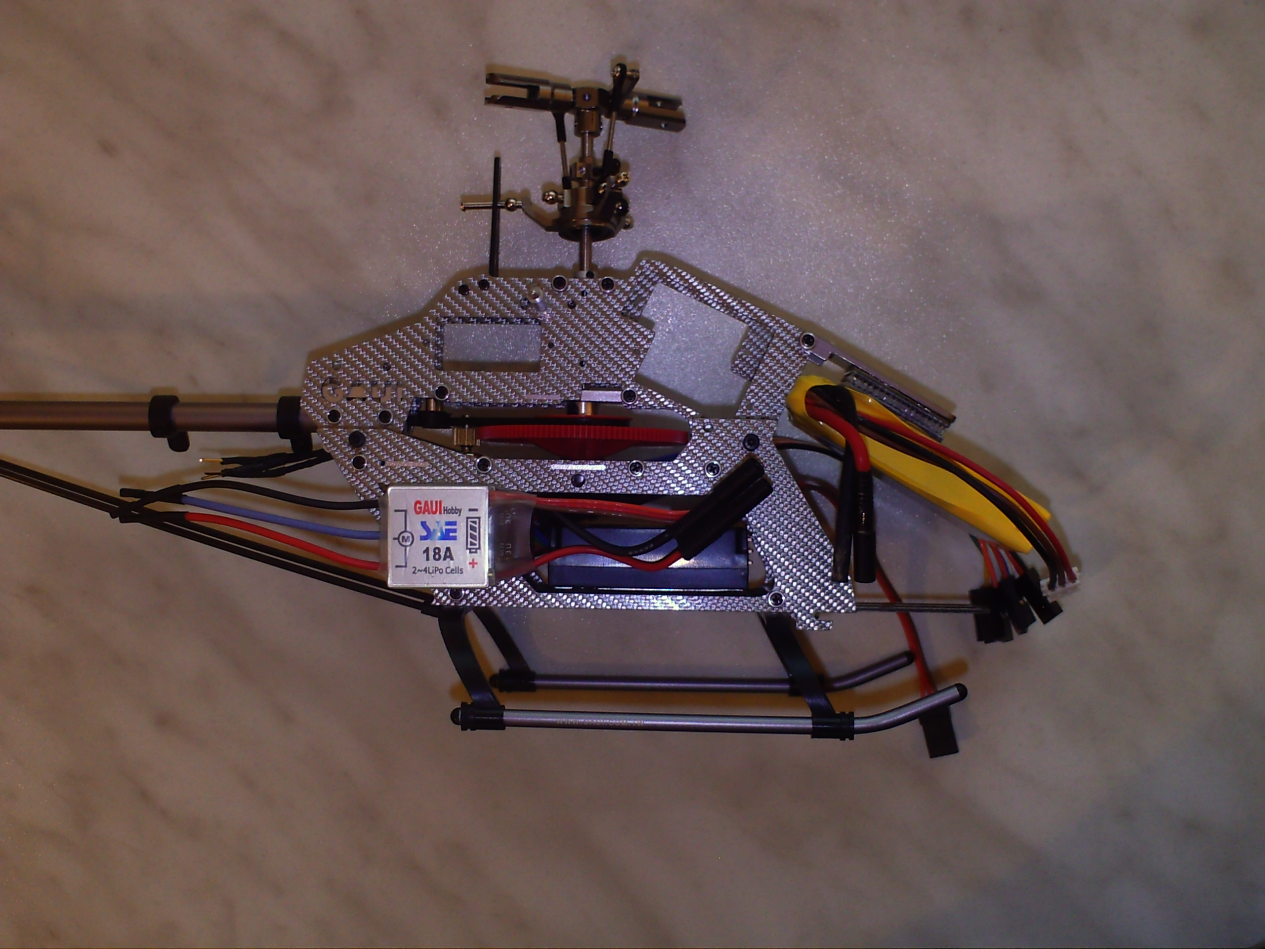

so gerade eben mal nen bisschen zum bauen gekommen:
1. alle schrauben geprueft und einige mit sicherungslack wieder eingesetzt
2. leider sind fast alle schrauben am chassis kreuzschlitz.. beim SD ist der grosteil inbuss (also eher nen rueckschrit beim FES)
3. die huelse auf der heckwelle sitzt deutlich besser als beim SD, fast ein bisschen zu fest, tropfen teflon oder oel sollte das loesen (mal sehen obs beim FES auch 3 oder mehr versionen der heckwelle geben wird)
4. den 18a regler programiert.. geht genauso wie beim 12er vom SD
5. den regler festgeklebt
6. den GU festgeklebt
7. nen akku vom SD mit klett versehen und an die neue akkuplatte geklettet...
8. den motor 180° gedreht damit die kabel hinten rauskommen
9. bis jetzt stimmt der schwerpunkt 100% mal sehen wie sich das veraendert wenn servos und empfaenger drauf sind
ansonsten hier noch 2 bilderchen...
