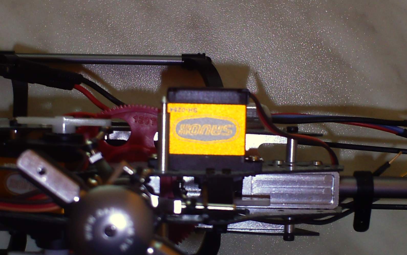

so neues problemchen =)
der nikservo steht so weit aus dem chassi raus das die haube nicht mehr draufpasst... und weiter drin laesst sich der nick servo nicht anbringen...
1. den heli naggich fliegen ^^
2. an der haub rumschnitzen
3. den nickservo ins chassis bauen und die ts mit gebogenem gestaenge andahren...
ich lass es erst mal so wie es ist und warte auf nen genialen einfall =)

Hallo Jérôme,
hast mal ein Bild wie das aussieht vom Nickservo :roll: Was ist da nicht in Ordnung :roll:

Michel hat geschrieben:hast mal ein Bild wie das aussieht vom Nickservo :roll: Was ist da nicht in Ordnung :roll:
der silberne zapfen ist der haubenhalter, und der servo steht weiter raus als der haubenhalter - ergo die haube wir nicht drauf passen..
zapfen steht 21mm raus
servo steht 23mm raus
die bauen die Hitec HS 65 MG rein,die ich wahrscheinlich auch nehmen werde.
hitec hat bescheidene details auf ihrer homepage... http://www.hitecrc.de/store/product.php ... t=0&page=1
ich lese das so das der 65MG 24mm hoch ist, der savoex ist 32mm von daher koennte das mit den 65mg schon eher passen

Also nochmal Servos bestellen. Diesmal Hitecs?

Hammy hat geschrieben:Also nochmal Servos bestellen. Diesmal Hitecs?
nope =)
die savoex haben orangenes alu.. die bleiben =P
das wird schon noch passend gemacht =)
wirst ja evtl samstag sehen was draus geworden ist =)

Lass die Savox drinne, ist bei meinen Maxwell Servos das gleiche Problem. Laut einiger unbestätigten Aussagen ist Align , Savox und Savöx alles OEM von Maxwell. Ich habe gestern meine Haube mit der Dremel bearbeitet. Jetzt passt es. Erst habe ich mich auch über das Mehrgewicht der Maxwell (12g) gegenüber (9g) Servos geärgert. Sind immerhin 9g mehr, das kann man schon merken. Aber gerade bei 3Achs Systemen ist ein guten schnelles starkes Servo das A und O. Das Gewicht spart man dann lieber beim Kopf. Und den restlichen Sachen. Das GU-365 wird es Dir mit guter Arbeit danken. Einzig das BEC weis ich nicht ob es aushält. Gehen die Savox dirket an 7,2 V?
