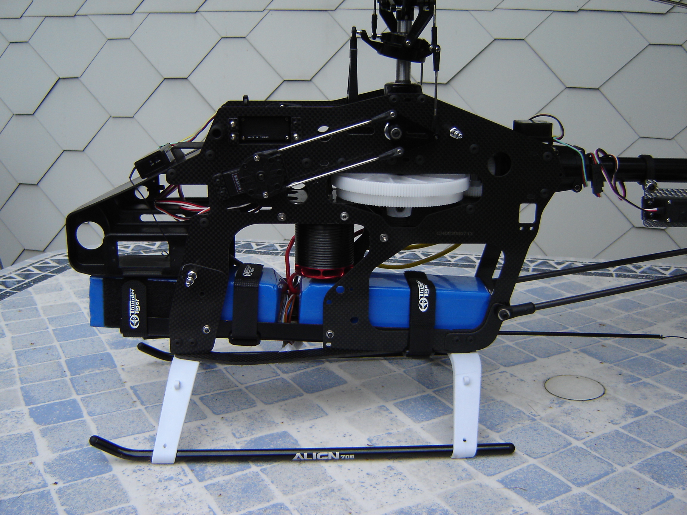

Ich war gerade bei der Post und habe meinen 700ter E umbau gewogen,
er wiegt 5105 g mit 12s. :shock:
Ein 6s Akku hat ein Gewicht von 780g und ein 5s 660g.
Um unter 5Kg zu bleiben könnte ich ihn also mit 11s fliegen. :mrgreen:
Gruß Hermann

Lass die Paddelstange weg die hat alleine 54 Gramm :D ich komm auf 4,9 KG mit 12S 5000er 30C ZX Akkus Scorpion Motor V-Stabi

So mein 700er ist Fertig und geflogen. :D Abfluggewicht ist genau 4925 Gramm mit 12S 5000er 30C ZX Jive 80 Hv und Skorpion 4035-500 V-Stabi.
