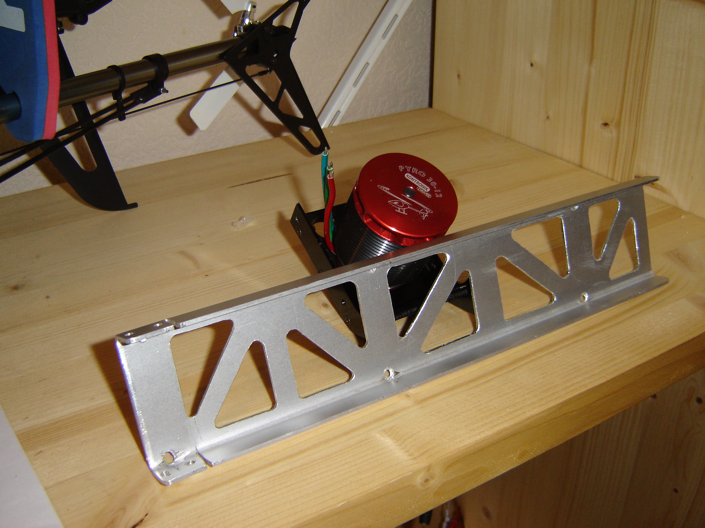

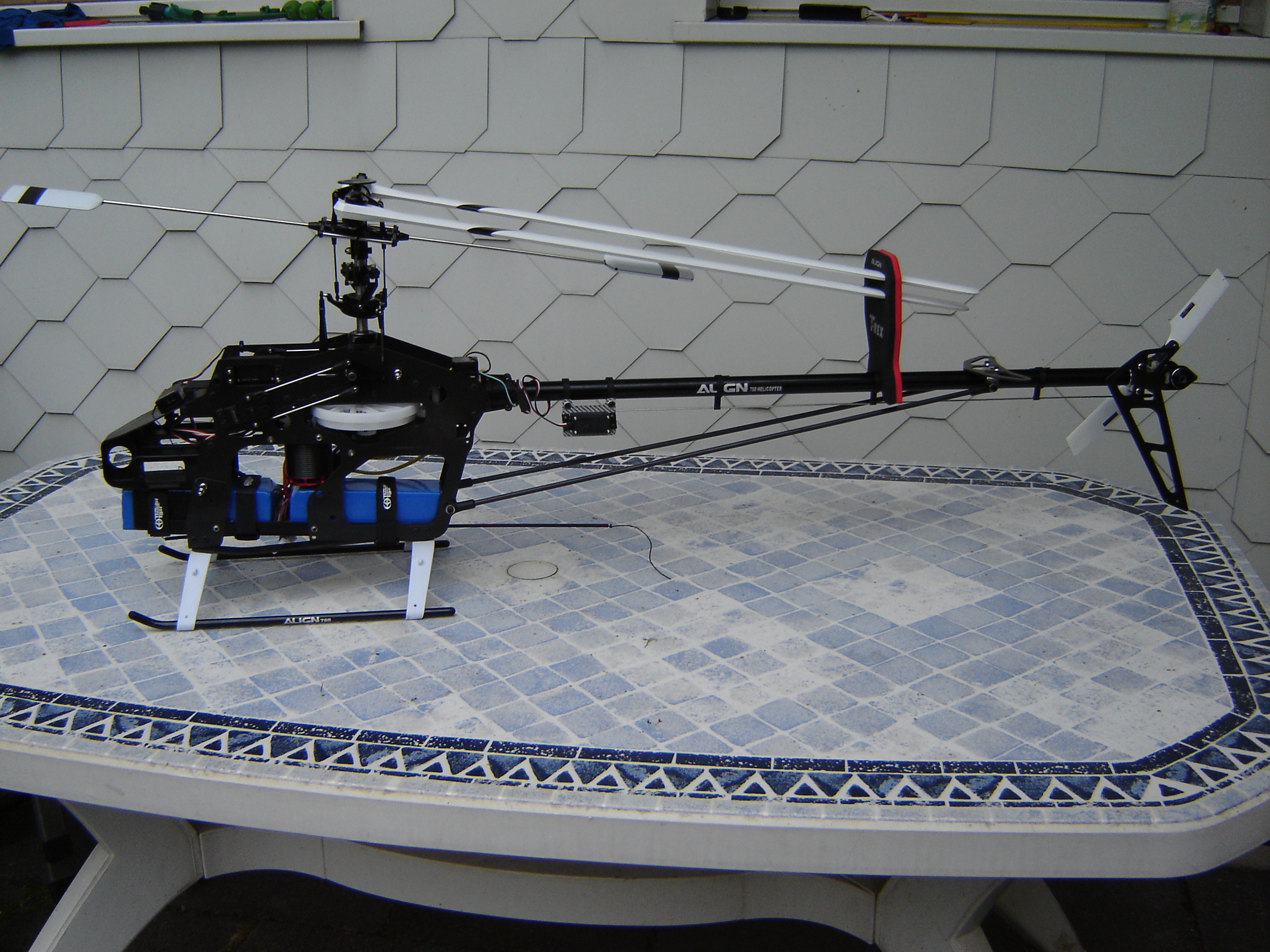

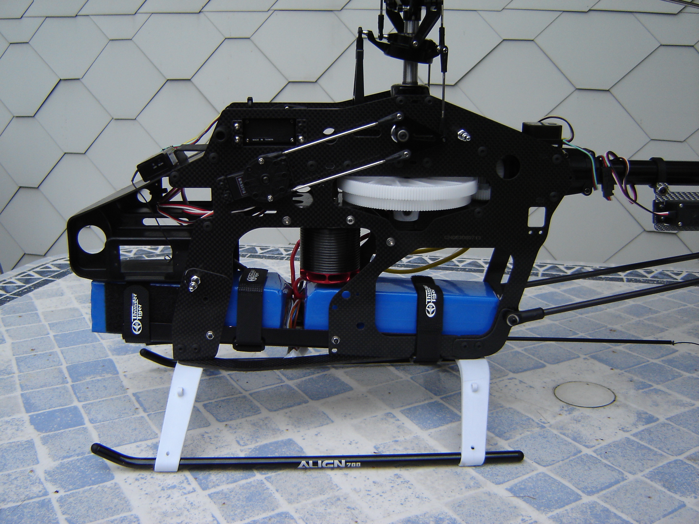

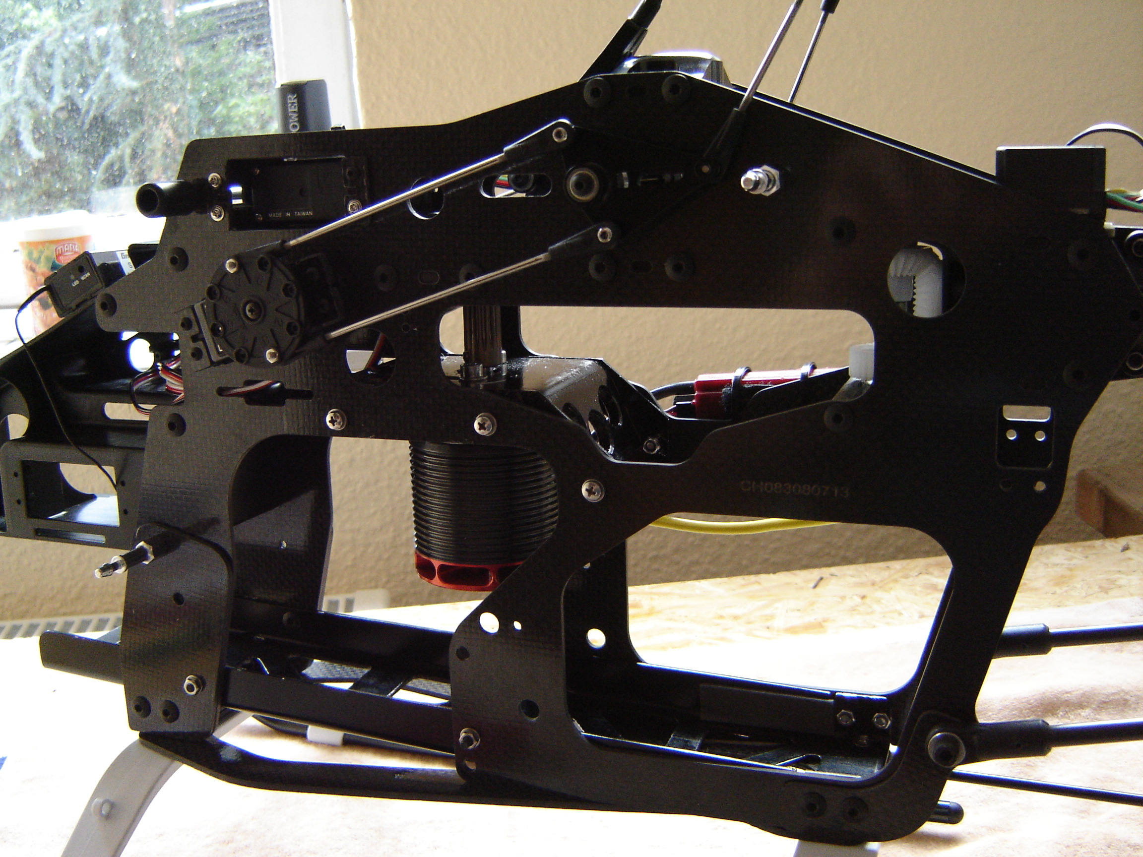

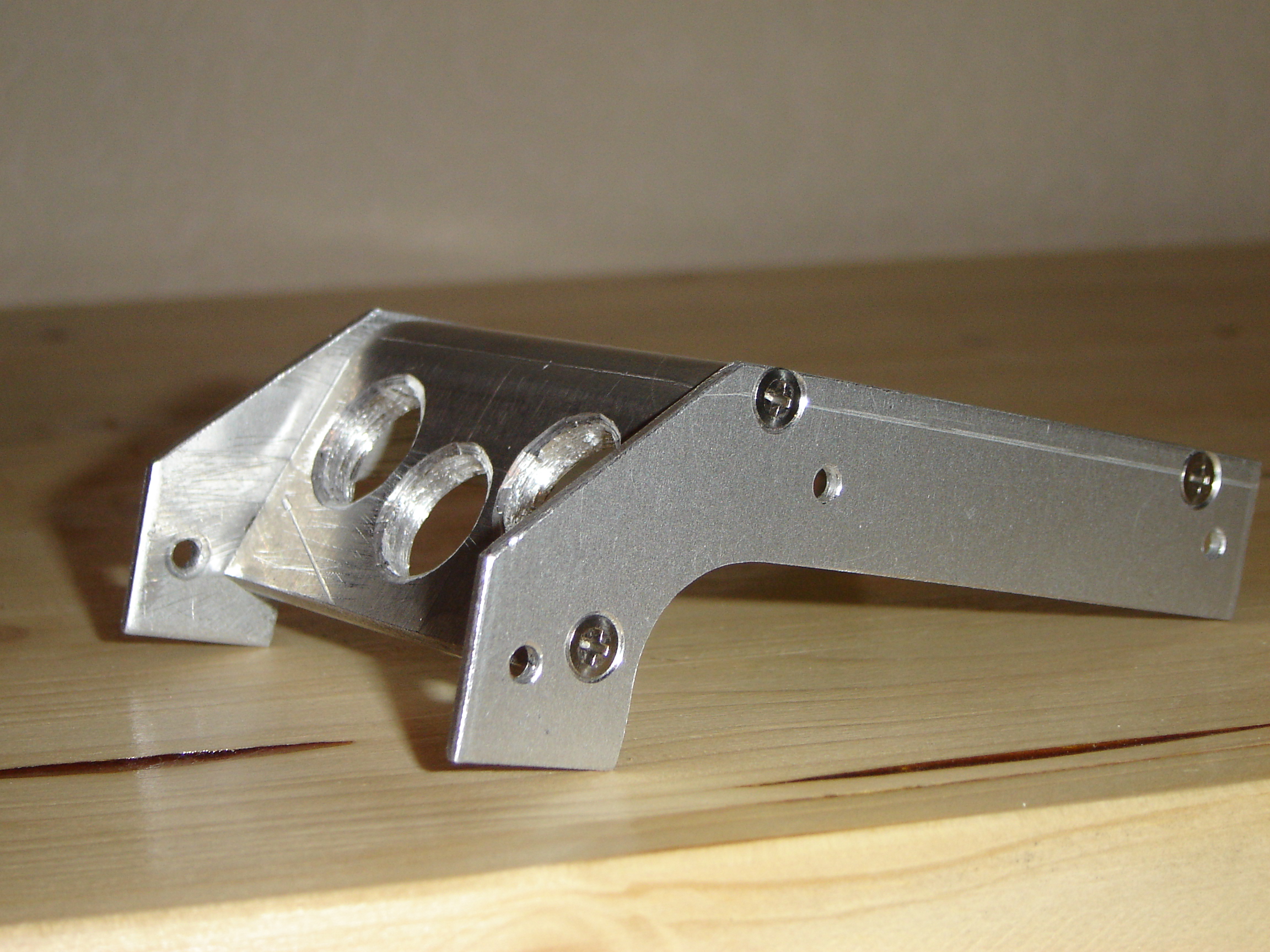

Hier ist meine umbau Bastel-Frickel Version, wie Chris es nennt.
Kostet keine 250 € sondern (5€ Kaffekasse)
Wenn er heute vom Himmel fällt, ist er morgen wieder flugbereit da alle Teile verfügbar.
Gruß Hermann
Motorhalter
Motorhalter
Hubi 009.jpg (1.77 MiB) 2402 mal betrachtet
Akku und Motorhalter  (182 g)
Hubi 013.jpg (1.81 MiB) 2404 mal betrachtet
Hubi 015.jpg (1.75 MiB) 2403 mal betrachtet
Hubi 016.jpg (1.71 MiB) 2408 mal betrachtet
Hubi 017.jpg (1.62 MiB) 2409 mal betrachtet
Gruß Hermann
