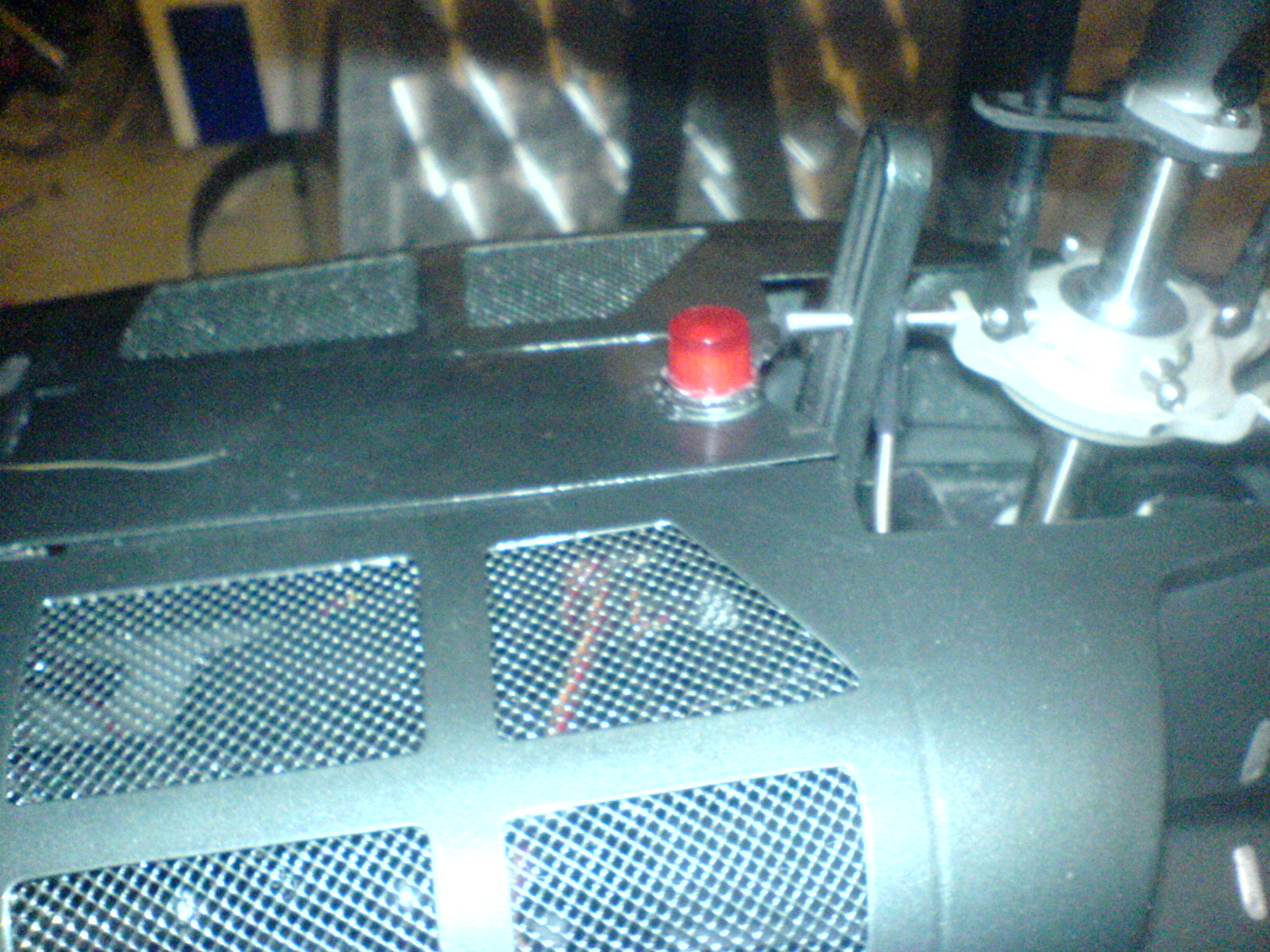

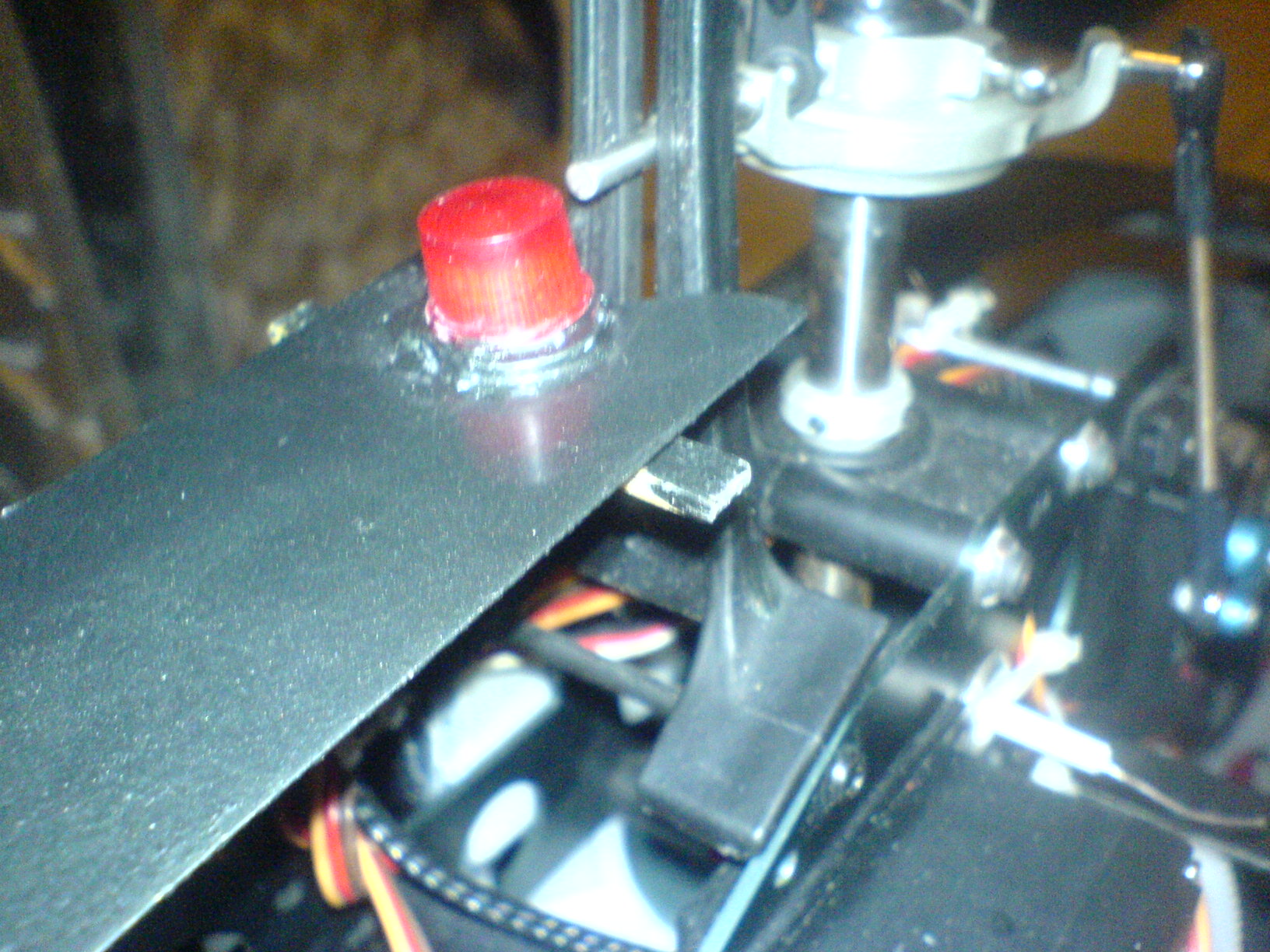

So und hier noch Fotos vom Umbau der Haube um sie für Akkuwechsel und sonstiges abzunehmen.Dazu habe ich Kohlestreifen zur Verstärkung an die Schnittstelle und einen 2 mm Kohlestab an den Streifen geharzt.Der Kohlestab dient dazu, den Streifen mit der Lampe leicht auf Spannung zu bringen und dadurch beides auf gleicher Höhe zu halten.
Gruß,Michael

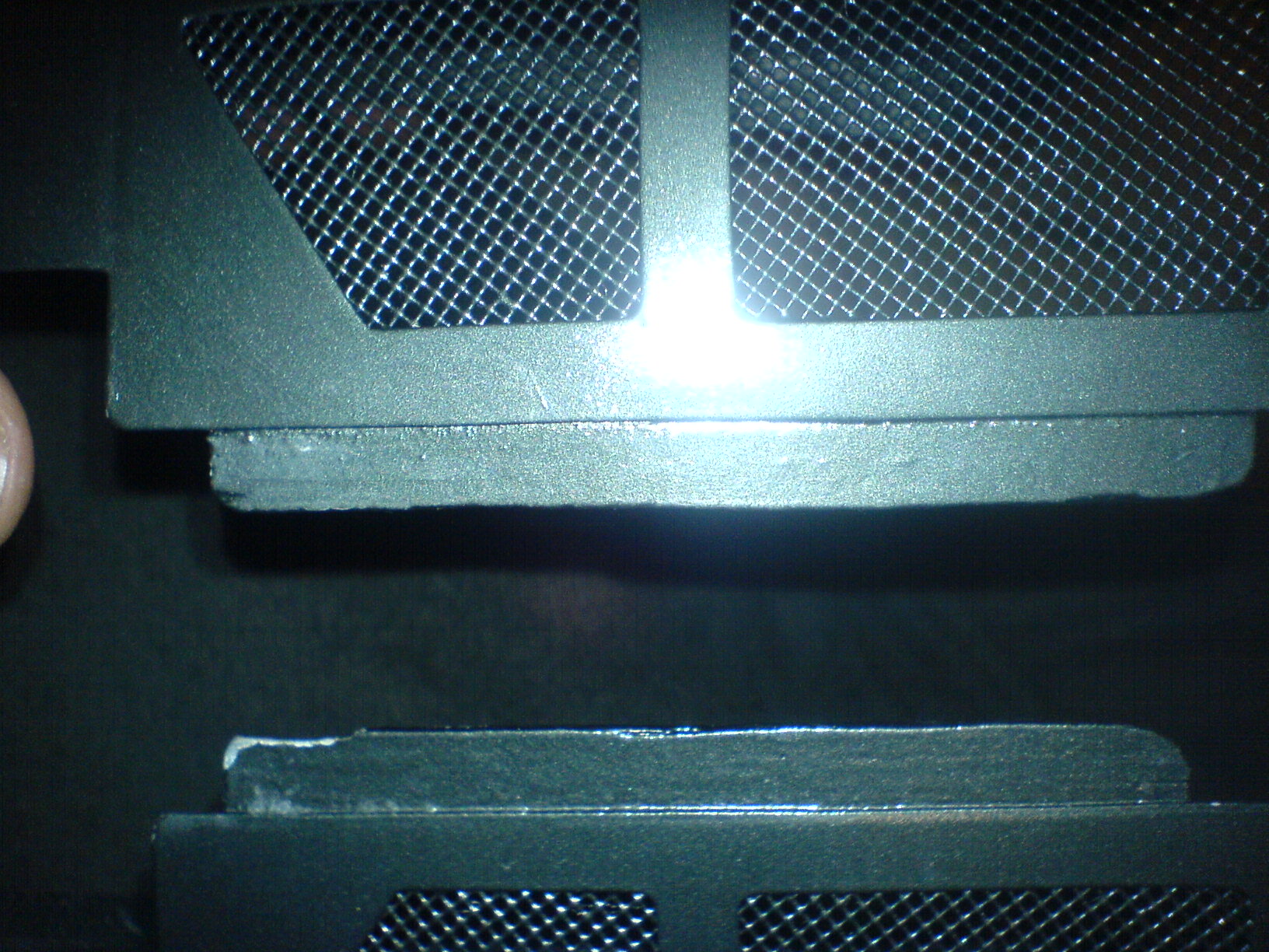

Soweit hab ich das ähnlich ;) nur, ich hab rechts und links zwei zungen an den abnehmbaren Teil, dann auf dem Streifen etwas unterfüttert und dann einen Quersteg, simut fädelt bei mit die Zunge zwischen GFK und Quersteg ein und hält sich somit fest, kann auch nicht klappern, ich mach gleich nochmal ein Foto.
Die Lasche hab ich mit 2 Schrauben fest gemacht, ist einfacher, dann die Mechanik ein un auszubauen, ohne das Teil abzubrechen
Edit, hab noch ein paar Fotos gemacht ;)
Die Zungen sind aus dünnem Balsa... die Querstrebe ist aus Kiefer.
Hab also 3 Streifen geschnitten, zwei rechts und Links an die Haube und einen Mittig unter die Lasche, zum einen zum versteifen, zum anderen für den Abstand.
Auf diesen Streifen hab ich quer die Kiefernleiste geklebt, somit passt der Abstand perfekt, einmal kurz auffädeln, fertig...
Vorn hab ich lediglich einen Kunstoff-Haubehlalter (diese Federzapfen) in die Haube eingebaut, sobald die Haube weit genug draufgeschoben ist, rastet der automatisch ein und sichert so das nach vorn wegrutschen.
